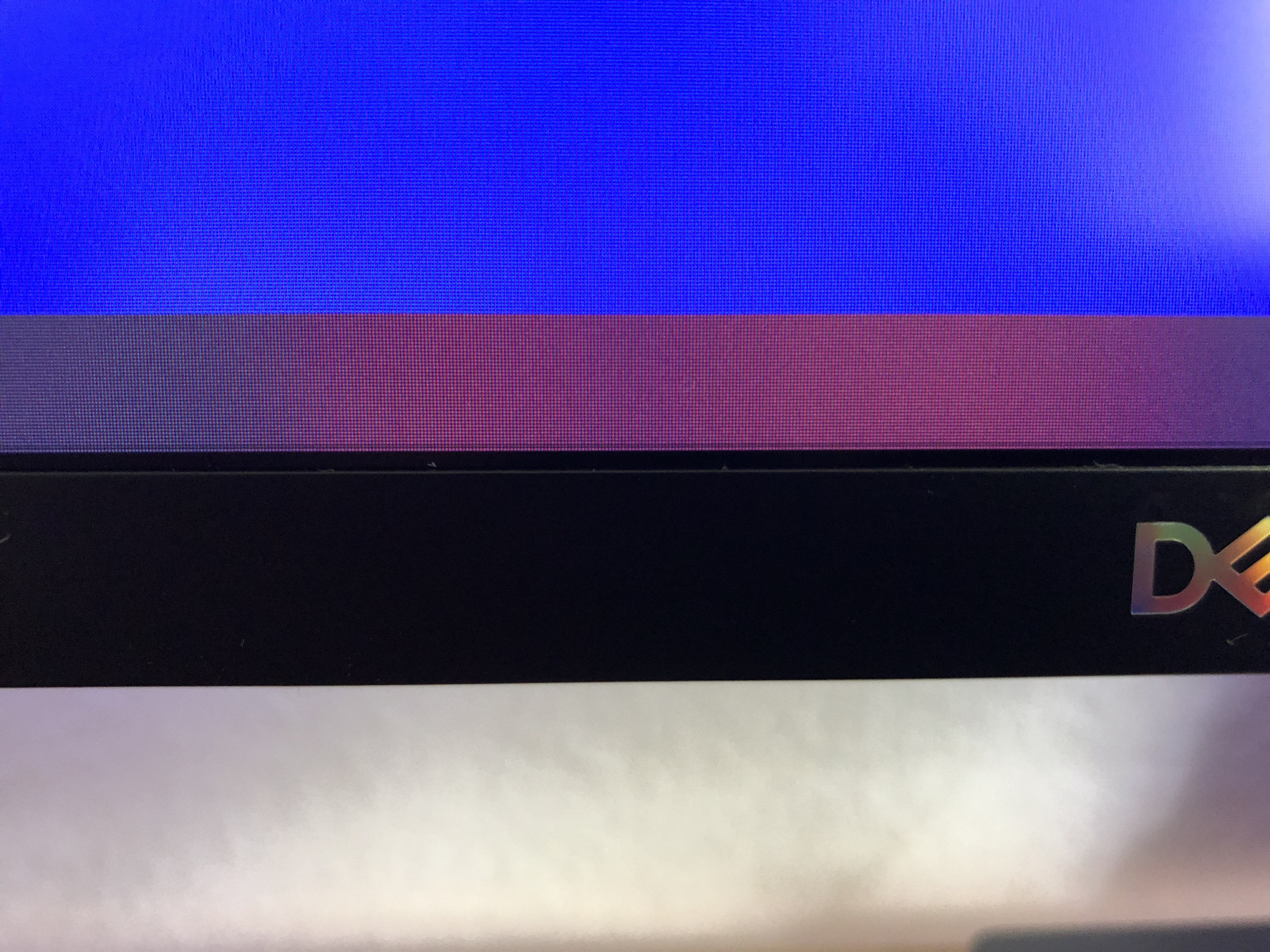

Ich habe den Bildschirm mal unter die Lupe genommen 🙃
Den Hp OMEN 27i erkennt ihr am Aufkleber oben links. Der zweiter Monitor ist der s2721dgf
Wirklich Schade. Sieht so natürlich nicht in echt aus.(ISO500)DELL/HP:Kontrast 50/75 Helligkeit 50/55 Wirklich stören tut mich eigentlich nur ein starker Übergang wie bei Dell auch wenn dieser insgesamt weniger BLB hat fällt es doch stärker auf als beim HP, wo es etwas weiter gestreut ist. Beim Dell habe ich rechts unten immer einen braunen Fleck, im Vergleich dazu kann ich beim HP nichts erkennen.

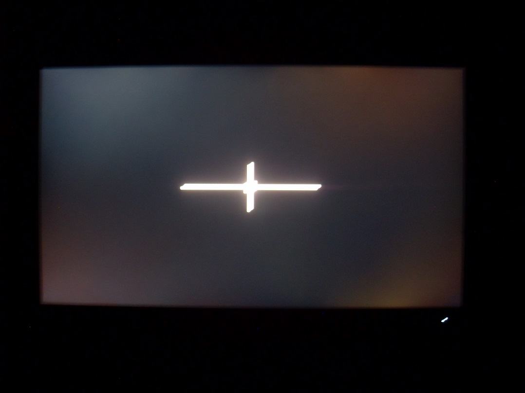

Helligkeit 75/ Kontrast 75 bei Nacht mit Auto Settings der Cam inkl. Blitz :d
Selbe Helligkeit - Auto Cam mit "ohne Blitz" wo man halt sieht das es unscharf wurde. Man beachte die kleine weiße LED unten rechts. Sieht in Natur nicht ganz so schlimm aus mit dem Glow.
Noch immer die selben Einstellungen aber mit Manueller Cam Einstellung Din 400. Hier wird das Bild ziemlig abgedunkelt von der Cam. Man sieht den Glow in Natura deutlich!
Insgesamt würde ich sagen, das man das mit meiner Knipse wohl vergessen kann gescheite Eindrücke zu bekommen.
Am ehsten kommt man mit den Auto Einstellungen daran was man real vor sich sieht.

Nabend zusammen,
ich habe nochmal die Cam raus gekramt.
Diesmal aufen Ständer, mit Zeitverzögeter Auslösung damit ja nix daran rumwackelt.
Bildmodus Manuell, ISO400, Belichtungszeit 1/6 (Sek?)
Bildschirm Helligkeit 100 Kontrast 100
Dieses Foto trifft meiner Meinung nach am besten das was man in Natura erlebt.
Untern Rechts ein kleiner Lichthof.
Oben links, rechts und unten links verändern sich anhand des Blickwinkels. Von daher würde ich sagen ist IPS Glow

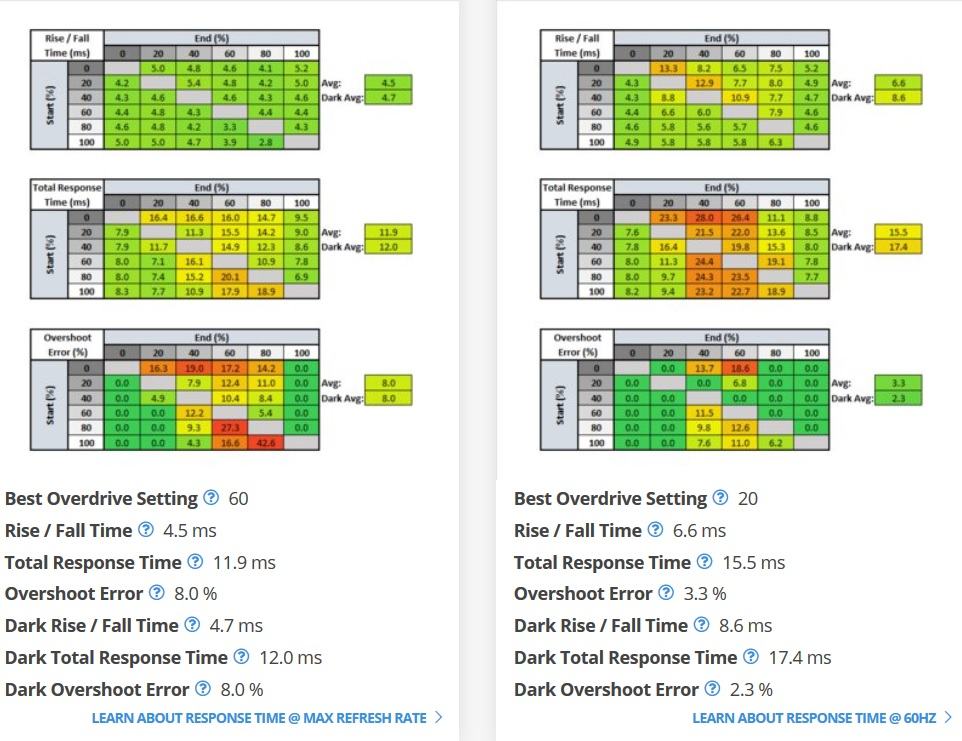

Der Test für den ASUS TUF Gaming VG27AQL1A ist fertig.
Gerade im 60Hz bereich eine deutlich Verbesserung zum Vorgänger was Overshoot angeht.
Wobei die Reaktionszeit fast gleich bleibt, Schwakungen bei der Messung mal außer Acht gelassen.
Aber Achtung angeblich ist der Kontrast um 200 gesunken. Black Uniformity ist auch schlechter was aber auch an den Qualitätsschwankungne liegen könnte.
Evtl. hat der ASUS ein natives 10Bit Panel aber nagelt mich bitte nicht fest.
