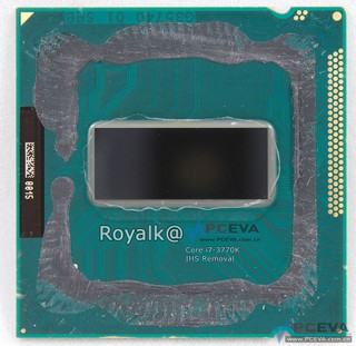

Das Ergebniss ist jetzt nicht der Hit. Die Frage ist ob es am Kühler liegt und der nicht genügend Anpressdruck hat. Durch die Sockelhalterung kann es dazu kommen, die ist ja nicht dafür ausgelegt das sich der Kühler so tief auf den Prozessor schrauben lassen soll.
kann mir eigentlich nicht vorstellen, dass die temperaturen schlechter werden, wenn man den heatspreader entfernt hat. der IHS ist ja auch nix anderes als ein stück metall. meiner logik nach müssten die temperaturen gleich oder besser sein, aber nicht schlechter - sofern den kühler danach ordentlich montiert wurde.
ich glaube auch eher, dass der kühler nicht einwandfrei auf der DIE liegt.

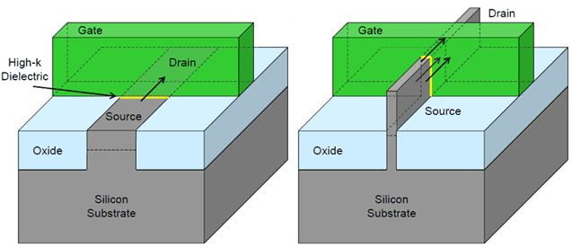

Ich denke es liegt an den neuen 3D Transistoren, wo der Kern eben vollständig umschlossen wird.
Die verhindern zwar Leckströme, lassen die Hitze aber nicht raus.

Ich könnte mir vorstellen, dass das Problem an der Transistorbauweise liegt.
Bei 2D Bauweise wird jeder Transistor direkt vom Kühler/IHS berührt, bei 3D nicht. --> Planes Blatt Papier, zerknülltes Blatt Papier.
Die Verwendung von WLP, anstatt TIM unter dem IHS kann somit sogar Vorteile mit sich bringen.
-Denn der Chip hat nicht nur oben sondern auch seitlich Kontakt mit dem IHS und damit eine größere Fläche zur Wärmeabfuhr...
Das könnte sich dann gerade mit dem erhöhten Wärmewiderstand aufwiegen.
Kühler direkter Kontakt zur CPU = verringerter Wärmewiderstand durch fehlenden IHS - fehlende Seitenfläche zur Wärmeabfuhr = 0
Ergo: mal mit WLP an der Chip-Seite testen und Anpressdruck optimieren
2D vs. 3D

2D vs. 3D

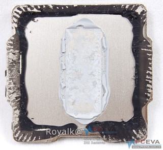

Chip Größe vs. IHS Größe
Anhang anzeigen 190987Anhang anzeigen 190988
[ ] Ja es bringt sicherlich was wenn man Freiraum unter dem IHS komplett mit WLP füllt bis es an allen Ecken raus kommt um einen seitlichen Kontakt zu ermöglichen.
[X] Blödsinn
Tolle Antwort, so ists im Internet halt...da werden auch die Kellerkinder mutig.
Mir bleibt keine Alternativerklärung, selbst wenn von den Seiten des Chips nur 5% abgeleitet werden.
Achja: "IHS komplett mit WLP füllt bis es an allen Ecken raus kommt" du musst übertreiben um cooler zu sein?
