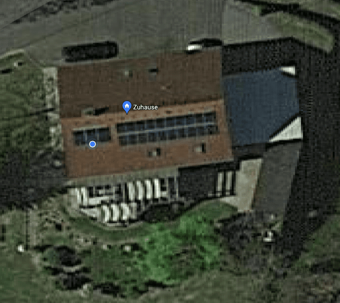

Bei uns ist der Stormbedarf nicht ganz so groß, da wir mit Öl + Kachelofen heizen und für Warmwasser zusätzlich Warmwasserkollektoren am Dach haben.
Fläche für Erweiterung wäre definitiv noch vorhanden, auch wenn es nicht mehr ganz so schön integrierbar wäre. Unterhalb der vorhandenen Panele sind dann die Dachflächenfenster und daneben die Warmwasserkollektoren. Links unten könnte man aber sicher noch 3-4kWp hinbekommen.

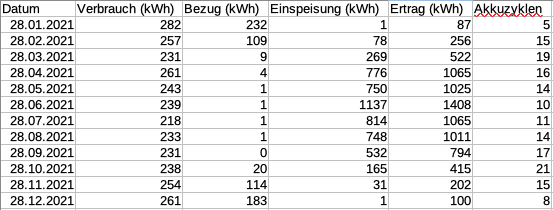

Hier mal ein paar Daten für 2021:
Da sieht man gut, dass der Speicher in der Übergangszeit am meisten genutzt wird, weil die Tage schon kürzer werden, tagsüber aber noch genug Ertrag reinkommt.
Im Sommer sind die Tage so lang, dass der Speicher nie ganz leer wird und im Winter wird er fast nie ganz voll.
