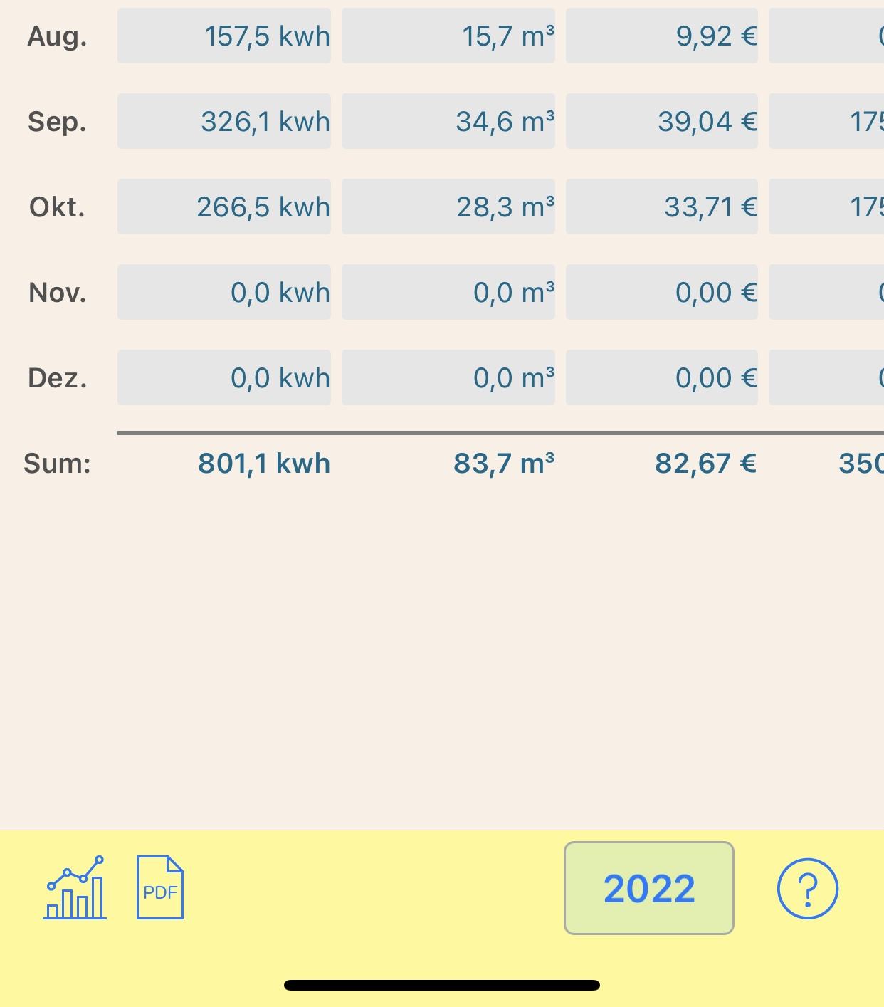

Nutze für Zählerstände die App „HB Verbrauchszähler“. Erfasse damit 1 x die Woche die Zählerstände für Gas, Strom und Wasser, so bekommt man einen ganz guten Überblick. Mal als Beispiel der Gasverbrauch von August - Oktober.
So schlaue Zähler haben wir dann doch nicht...
Uns einmal im Monat da runter latschen, Bild machen und im Ordner speichern bekomme ich gerade noch hin ;)
