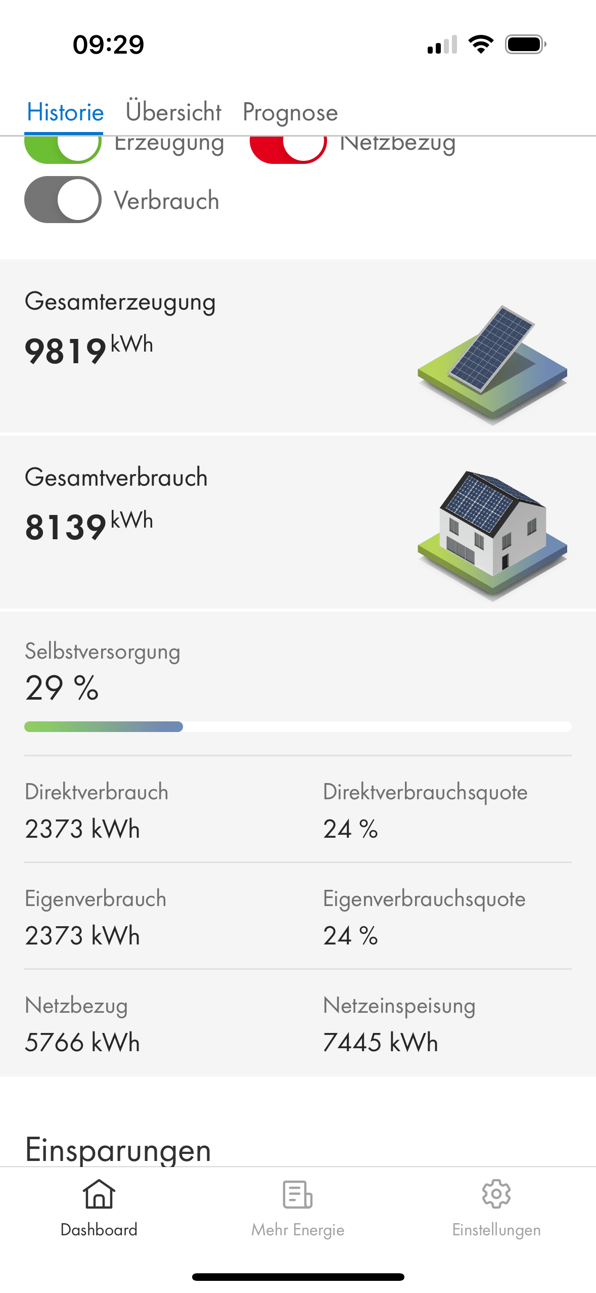

Wir wohnen jetzt 5 Jahre in userem EFH, die Zahlen sind, bis auf mehr minimale Abweichungen, konstant. PV war heuer aber bisher das schwächste Jahr.
Vom Verbrauch entfallen ~3000 kWh auf die WP, 218m2 beheizte Fläche.
