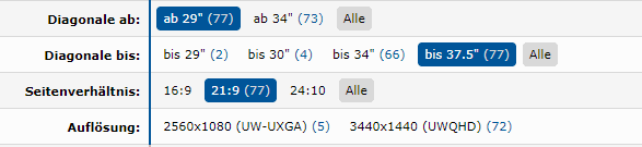

Was heißt das? :-D
Kann ich nun keinen Curved Weitwinkelmonitor einsetzen?
Geizhals spuckt auch nur mindestens UW-UXGA aus...
FullHD ist inhärent 16:9 (1920x1080).
21:9 kann also nicht FullHD haben, weil es eben nicht 16:9 ist. Das Äquivalent ist UW-UXGA mit 2560x1080 Pixeln. Gleiche Höhe aber eben breiter.
Deswegen überlegt man sich erst, welchen Monitor mit welcher Auflösung man will und sucht sich dann die passende Grafikkarte dazu. Nicht umgekehrt.
Mehr als UWUXGA solltest du mit einer 6600 also eher nicht nehmen. Weil es Ultrawide aber nur in 34" gibt ist da halt nur UWUXGA schon arg grobpixelig.
Für FHD würde ich eher bei Monitorgrößen um 24" bleiben. Ab 27" ist eigentlich eher WQHD üblich, weil da FHD eben schon sehr grob wird.
Heißt umgekehrt: Wenn du bei FHD bleiben willst, aber trotzdem einen größeren Monitor willst, wirds zwar größer, aber halt auch pixeliger.
Ist halt quasi: Man hat sich nen VHS-Rekorder statt nem BD-Player gekauft, weil man eh nur eine 40cm-Röhre hat. Jetzt will man einen UHD-TV kaufen, was aber blöd ist, weil man ja jetzt nur einen VHS-Rekorder hat.
Eine Empfehlung kann ich also nicht geben, sondern ich würde von so großen Monitoren mit so niedriger Auflösung grundsätzlich abraten.
Was anderes wäre natürlich, wenn man weiter vom Monitor wegsitzt, als das an einem Schreibtisch üblich ist. Dann relativiert sich das natürlich wieder.

Sollte ich vielleicht lieber auf 16:9 gehen? Eigentlich war mir das Verhältnis zu groß in der Höhe.
21:9 in UWUXGA gibts auch noch in 29". Da würde ich dann auch bleiben, weil es mit 96dpi immerhin nicht ganz so grob ist, wie 27" 16:9 FHD mit 82dpi.
Aber zuerst musst du dir klar werden, ob du deiner Grafikkarte 33% mehr Pixel zumuten kannst und daher 21:9 nehmen "kannst", oder ob du bei 16:9 mit FHD bleiben willst/musst.
Und dazu wie ich eben schon geschrieben habe: Wenn du mit deinen Einstellungen auf der GPU keine 33% Reserven hast, und nicht weniger FPS haben willst, als du aktuell hast und du nicht die Grafikeinstellungen (die Detaileinstellungen, nicht die Auflösung) reduzieren willst um wieder mehr FPS zu kriegen, dann MUSST du wohl bei FHD bleiben.
Wenn deine GPU bei deinen Einstellungen 33% Reserven hat oder du mit weniger FPS klar kommst, oder du bereit bist andere Einstellungen zu reduzieren, dann kannst du auch 21:9 in UWXGA nehmen.
Für 21:9 brauchst du diese Mehrleistung halt einfach. Hast du sie oder bist du bereit diese Mehrleistung aufzubringen? Solange diese Frage nicht beantwortet ist, ist jede weitere Beratung sinnlos.
Wir wissen nicht, was du spielst, wie du deine Spiele einstellst/einstellen willst oder auf wieviele FPS du aus bist... Gibt auch genug Leute denen reicht es, wenn Cyberpunk mit 40fps läuft.
