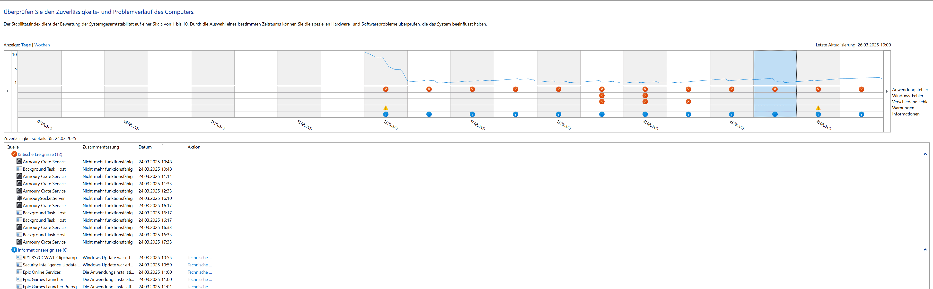

Das Board sieht ganz nett aus, allerdings sollte der Innenraum schwarz gestaltet werden.
Das TUF passt in diesem Fall besser. Obwohl ich wegen Armoury Crate kein großer Fan von Asus bin. Das Bios dafür ist wieder super.
Unter der GPU wird kein Platz mehr sein.
Was die M.2 angeht: Es werden maximal drei verbaut. Aktuell sind zwei geplant, aber eine dritte könnte gegebenenfalls noch hinzukommen.
Phantom gäbs noch, kann aber nix zur Asrock Software sagen.
Meins im PC ist eine Razer Edition, die die Razer Software verwendet, die anderen sind alle in Linux-Kisten.
Bei den Asrock BIOS gibts nix zu meckern.
Aber das TUF ist schon okay.
