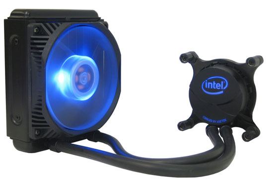

Also in meiner werkstatt nutze ich noch meinen ehemaligen Gaming Rechner von 2011... damals waren diese "AIO"s noch sehr neu und verbaut ist da eine "IntelRTS2011LC" AIO
Diese Teil:
Und ob mans glaubt oder nicht... das Ding läuft bis heute!!
Also seit bald 14 Jahren... und ich habe nie etwas gemacht! Nichts aufgefüllt oder gewechselt nichts!
Wie das geht frage ich mich jeden Tag wenn ich den Rechner einschalte.
Weil nach meiner Logik, müsste die durch Kühlwasser diffusion schon lange trocken laufen... aber das Teil kühlt und kühlt und kühlt bis heute!
Also AiO's könnem durchaus auch sehr lange "Wartungsfrei" laufen.
