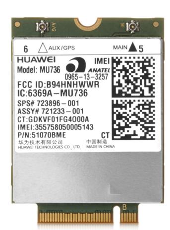

Der WWAN Steckplatz ist ja vorbereitet, und die Antennen gelegt, weißt Du welches Kabel ich wo ranklemmen muss, auf deinem Bild waren es ein blaues und rotes.
Auf der Karte gibt es einmal Aux/GPS und Main

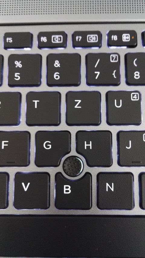

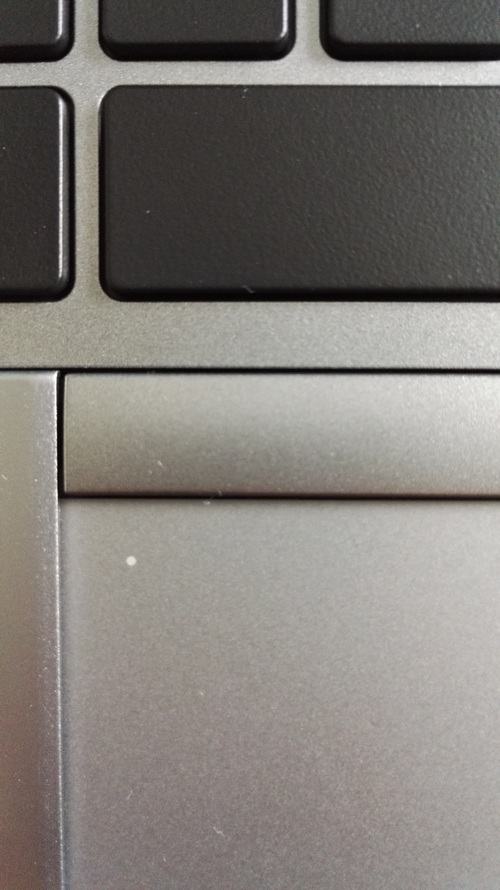

Mein Book ist heute gekommen, es hat im Touchpad einen kleinen Lackfehler und der Trackpoint ist nicht auber mittig eingearbeitet wenn man die Tastaturbeleuchtung an hat dann schimmert das licht an einer Seite ziemlich hervor. Aber damit denke kann ich Leben, ist ja auch ein Gebrauchter.

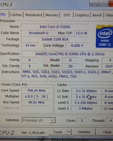

Was mich wundert es ist eine i5-5300U Broadwell CPU verbaut, im Datenblatt stand aber 5200U. Ist das eine Sonderedition?

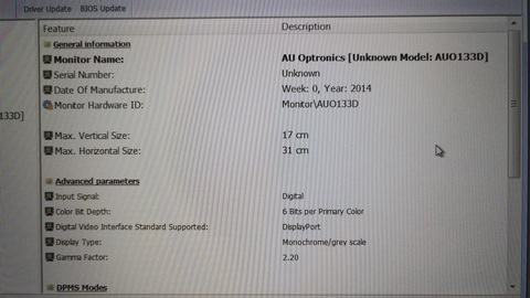

Das Display siehe Screen, ist das jetzt ein gutes Panel? Von IPS kann ich da nichts lesen!
Das Display ist solala, aber es waren auf dem installierten W7 noch keine Graka Treiber installiert. Auch gab es keine Wiederherstellungspartition (Auslieferungszustand).

Am besten fütterst du Google mal mit der AUO Seriennummer
Die cpu findest du über Intel ark.

Hatte den Händler angeschrieben. Das mit dem Lackfehler ist keiner, das ist eine DIODE die leuchtet, wenn man das Touchpad deaktiviert. Na das weiß ich ja nicht*lach.
Wegen dem schief eingebauten Trackpoint. Der Händler will mir eine neue Tastatur zum Selbsteinbau zuschicken mit Anleitung. Denke das ist auch ok
Das Panel hat keine Seriennummer. Oder gibt es ein Programm womit ich das auslesen kann, hatte eben HwInfo dafür genommen
