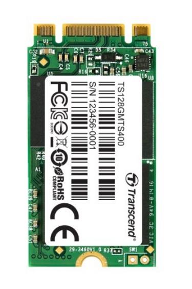

Und u.U. ist der Slot doch nicht propietär und testen muß du das schon selbst und physikalisch passen in beide Slots definitiv nur M.2 2242 SSDs!
http://geizhals.de/?fs=M.2+2242&in=
Und davon gibts nicht viele und ne Aussparung in der Mitte für die Schraube müssen die natürlich auch haben!
http://geizhals.de/transcend-mts400-256gb-ts256gmts400-a1121909.html
http://geizhals.de/transcend-mts400-128gb-ts128gmts400-a1121907.html
würde Ich da nehmen und mindestens im WWAN M.2 Slot laufen die definitiv!

@Alpha: Also ist es jetzt richtig das diese Transcend M.2 2242 definitiv in den Bild 2 SSD Slot passt ohne irgendwelche Adapter? Weil in deinem Link oben haben die Leute einen Sintech mSATA 3 SSD to M.2(NGFF) B KEY SATA adapter card with 10/20CM FPC cable genmmen. Das ist alles verwirrend.
Mein WWAN Slot ist belegt
Im Bios hab ich 2 Boot Optionen M.2 gefunden, aber die Frage beziehen sich diese 2 Bios Einstellungen auf den WWAN Slot, oder ist da auch der SSD gekennzeichnete Slot mit gemeint?
It works great, the socket on the SSD module and the motherboard look different, but they still work just fine. The mother board looks to be two section key and the SSD looks like a 3 section key. The module I ordered did not have a screw with it and the mother board was missing the screw, but just above the M.2 slot there was a scew that was not used that I moved to that spot.
Confused - Elitebook 840 G1 and the SSD m.2 slot 42mm - SAT... - Page 3 - HP Support Forum - 5085271
Der User hat die Schraube aus dem WWAN Slot genommen und die M.2 SSD in den SSD Slot gesteckt und es läuft!
Ne Schraube mußt du schon selbst besorgen oder Panzerband nehmen!
Ok danke dir, dann werde ich das Risiko eingehen und es probieren, weißt du wie genau diese Schraube heißt, muss mir die ja online besorgen, hier kriege ich sowas nicht.

Die neue Transcend SSD wurde sofort erkannt.
Musste aber vorab Boot from m.2 SATA und in den Geräteoptionen m.2 aktivieren.
BIOS aktuelle Version 1.09
Musste also den Trick mit RAID nicht anwenden.
Das Klonen mittels Macrium Reflect Free hat auch auf Anhieb geklappt.
Nun läuft die Kiste.
