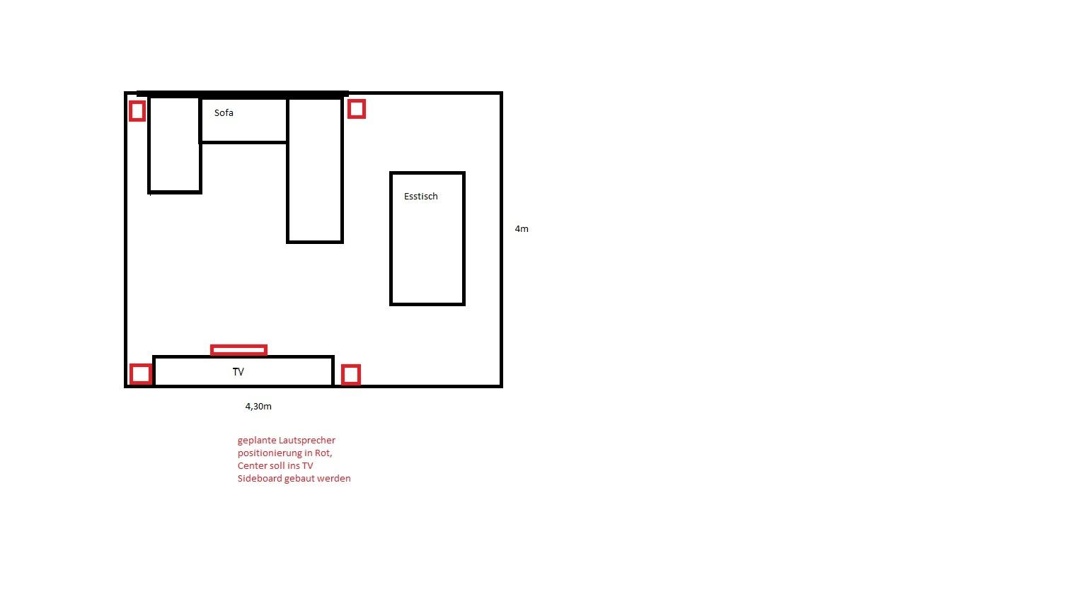

Raumgröße, Platzverhätnisse, Positionierung der Lautsprecher, Budget, Klangpreferenzen z.B...
Hier ein gut gemaltes Bild meines Wohnzimmer, und wie die Lautsprecher gestellt werden sollen.
Budget bis 1300€, soll hauptsächlich für Filme verwendet werden.

Die Aufstellung und der Raum sind bei Lautsprechern eh immer kritisch, bei diesen Dolby Atmos Lautsprechern, wenn du die nicht direkt in der Decke verbauen kannst, ist extrem ungünstig. Ich hatte z.B. eine Lampe im Abstrahlwinkel, das hat mir recht viel versaut. Am Ende habe ich es aufgegeben, da Atmos bei mir einfach raumbedingt nicht funktioniert hat. Wirkliches Atmos-Feeling bekommst du nur mit Deckenlautsprechern die leicht vor dir plaziert sind. Mit sog. Enabled-Atmos-Lautsprechern wirst du nur sehr eingeschränkt zufrieden werden. Das ist zum mindestens meine Erfahrung. Da hier der Abstrahlwinkel zu Eintrittswinkel und die perfekte Entfernung noch einmal viel schwieriger sind.
In die Decke müssen die Lautsprecher bei Atmos nicht mal mehr unbedingt. Height Lautsprecher gehen auch ohne Probleme. Wichtig sind aber, wie du schon sagtest, die korrekte Positionierung und Ausrichtung.
Das ist sogar noch ziemlich untertrieben. Diese Atmos enabled Speaker bringen absolut 0 Atmos Feeling rüber, selbst wenn du die Ausrichtung halbwegs gut hinbekommst. Würde da keinen Cent investieren in diese Lautsprecher.

Meine bisherigen Erfahrungen mit Atmos und DTS:X sind, dass diese auch absolut keinen Sinn mit 2 Deckenlautsprechern machen. Es gibt hier zwar ein paar wenige Fälle, wo 2 Höhenlautsprecher wirklich besser performen können. Aber ganz allgemein sehe ich es so, dass hier mal nicht der Spruch "weniger ist mehr gilt". 4 Lautsprecher sollten es oben schon sein. Besser sogar 6. Insbesondere wenn man ggf. noch Auro 3D nutzen will.
Hier ansonsten mal eine sehr gute Anleitung bezüglich Aufstellungen, wenn man eben auch mehrere 3D Soundformate nutzen will:
Darin finden sich auch Links zu den offiziellen Richtlinien für Atmos, DTS:X und Auro 3D. Aber wie weiter oben im Text erwähnt: Mit den Reflektionslautsprechern würde ich gar nicht erst anfangen. Und nur 2 Höhenlautsprecher würde ich mir auch sparen. Dann lieber das gesparte Geld in ein höherwertigeres 5.1 System stecken und dann ggf. zu späterer Zeit nochmal zusätzliche Lautsprecher kaufen und dann natürlich einen entsprechenden AVR, der auch genug Kanäle unterstützt.
