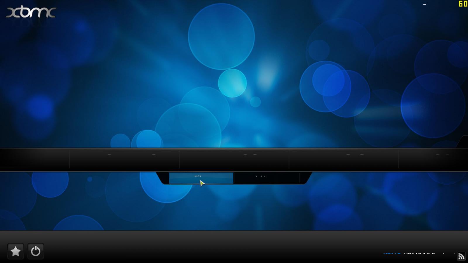

Unbenannt-1.jpgIch hab mir gerade Version 12 RC2 installiert und das Menü ist überhaupt nicht zu entziffern. Weiss jemand Rat?
Bekannter Bug liegt bei den meisten an der CCC Treiber Version. Installier 12.10 oder älter und es sollte funktionieren.
