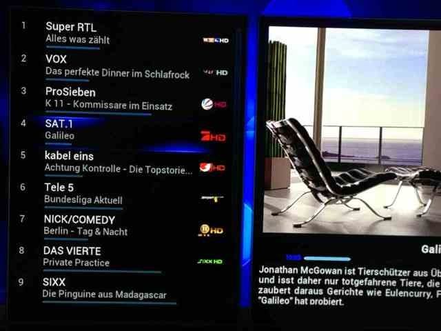

Hi,
habe ein kleines Problem.
Ich streame vom dvb Recording service mein Fernsehprogramm ins xbmc.
Nur leider stimmen die Senderlogos nicht mit den Titeln überein.
Das nervige ist das der Titel nicht stimmt aber das Logo richtig ist
Hier ein Bild.
Woran kann das liegen?
