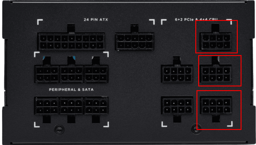

Alle PCIe für die GPU auf der selben Schiene oder an den Netzteil Buchsen verteilt?
Drei Kabel, nix da mit zwei Anschlüssen von einem Kabel. Drei separate PCIE Leitungen.
Habe das AX850 von Corsair, auch mit den korrekten 70A auf 12V.
Das habe ich nicht gemeint ;-)
Bei meinem Fractal habe ich alle drei 8PIN nicht auf der selben Leiste sondern zwei oben und eine unten von meinem 5 PCIe Buchsen. Bei manchen NT Hersteller soll man verteilen, bei manchen ist es egal. Führt bei manchen wohl zu weniger coil whine.
Achso, wo am Netzteil.
Habe aber nicht die Anleitung gelesen 8-) ich Horst...hole ich noch nach
Die Unterschiede nennt man Single-Rail und Multi-Rail.

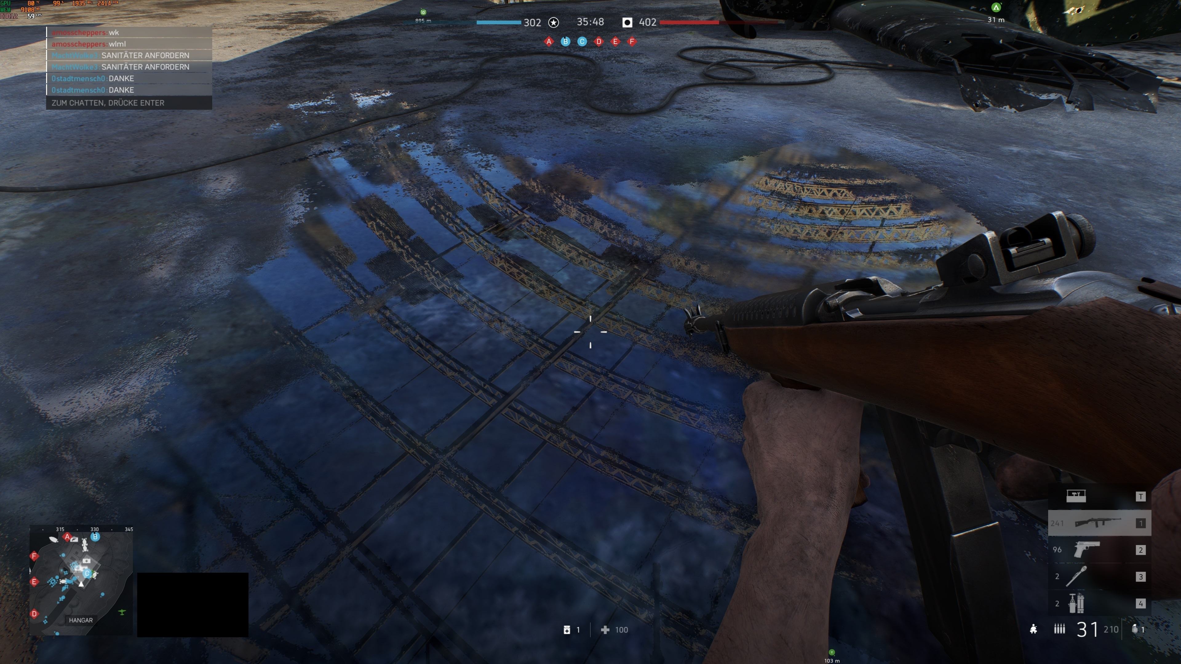

Die Frage ist auch, ob Spieler so viel Geld ausgeben wollen für diesen Effekt:
Nett anzusehen, läuft auch, aber das was es kostet (an Performance, Chipfläche und Endpreis) lohnt es sich kaum. Immerhin war der Hype gut genug mir so eine RTX zu beschaffen damit ich das auch endlich mal austesten konnte :fresse2:
