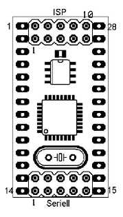

zum einstecken (falsch herum ist denk ich tödlich) ....
attachment.php
wenn das teil so vor dir liegt, ist oben der prog anschluß (ISP). auf dem blauen flachbandkabel bzw. dem stecker ist irgendwo ein pfeil daruf oder das kabel ist an einer seite markiert (wie festplattenkabel mit einem farbigen strich). die seite kommt auf pin 1.

aufgesteckt. Und nix raucht....
ich habs einfahc so gamscht, wie auf deinem Bild auf Seite 1.

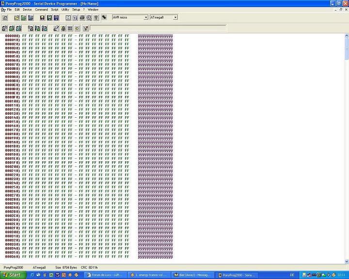

na also. kannst mal einen screenshot von dem ponyprog machen, dann verrat ich dir ein paar tricks, die ich auch erst erforschen mußte.
also in der ersten symbol-zeile sind 3 file-open-buttons.
du brauchst eigentlich immer den 2. und 3. (ist der 3. und 4. der leiste von links auf denen P und D steht.
P ist zum laden des programms (endung .hex) und D zum laden des eeprom-inhaltes (endung ... überleg .... mir fällts nicht ein :wall:).
wenn du ein prog reinlädst, mußt du erst komplett löschen: 2.zeile 7.button mit dem radiergummi - es wird prog und eeprom gelöscht.
als nächstes immer ctrl + c - es wird das gesammte untere fenster mit FF gefüllt.
dann prog laden (.hex): erscheit dann oben im fenster - dann eeprom (verflix es fällt mir nicht ein): erscheint weiter unten ab adresse 2000h.
beim proggen 4.button 2.zeile: device proggen. mit den beiden daneben kannst nur prog oder nur eeprom proggen.
