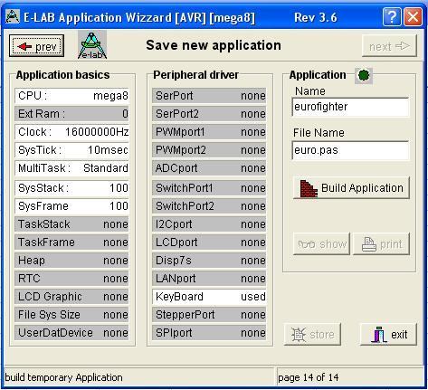

wenn ich die Matrixtastatur verwenden will, muss ich dann den Port als Ein- oder Ausgang einstellen?

wo kann ich im Simulator sehen, ob ein Ausgang aktiv ist, oder nciht?
habs schon gefunden.
und...Erfolg *g*
aber ich hab noch ein Prob.......
eher 2, aber beide Wg. der Matrix
1. Ein Portproblem Port PD3 ist in und output-port :hmm:
2. wie habe ich zugriff auf die Tasten der MAtrix?
Process HandleKeyBoard(20, 20 : iData);
Var Result:Byte;
Begin
WaitSema(KeyBoard);
Case GetKey of
Key1:KeyPress:=1;|
Key2:KeyPress:=2;|
Key3:KeyPress:=3;|
Key4:KeyPress:=4;|
Key5:KeyPress:=5;|
Key6:KeyPress:=6;|
else KeyPress:=$FF;
EndCase;
ClearKeyBoard;
End;
..... das ist für 6 tasten ;) - allerdings als prozess geproggd
du mußt den matrix-port nicht initialisieren - das macht das prog für dich. also jegliche zeile in InitPorts die diesen port betreffen, kannst löschen.
was genau muss denn alles in initports rein?
und was ist z.B. DDRB oder warum ist z.B. Port B := %00011111
DDR heißt Data DiRection = datenrichtung. da das aber der treiber fürs keyboard macht: lösch diese zeile.
alle diese Zeilen?
Oder werden da einfach nur die ein und ausgänge definiert?
und was ist das andere?
es wird vom entsprechenden port der ein- oder ausgang definiert ...... DDRA = port A .... DDRB = port B ..... usw.
nur den von dem port löschen, an dem die tasta hängt.
