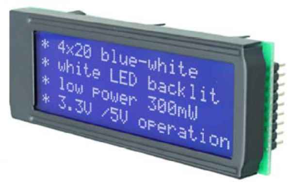

also das wirds dann wohl werden:
attachment.php
*sabber*
*habenwilll*

..... hab grad ne mail bekommen: die anfrage meines bekannten zum lcd-distri ist raus. also abwarten ;) - ich muß dir ehrlich sagen das ist mir jetzt auch sche..-egal, was die dinger kosten. ich hab die schnauze vol von lcd's :wall: - und wenn die dann um die 30 € kosten, ist das für ein blaues auch nicht unbedingt viel ;)l
hmm..wenn die ect nur 30€ kosten, dann hätte ich gerne 2-3 STück von denen...... :d
