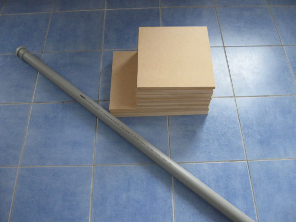

Also der ursprüngliche Plan waren 4 Stück Reflexwoofer. Davon hab ich auch zwei Prototypen gebaut (Bilder unten), aber inzwischen hab ich andere Pläne. Dazu aber mehr wenn ich sie anfange Umzusetzen.

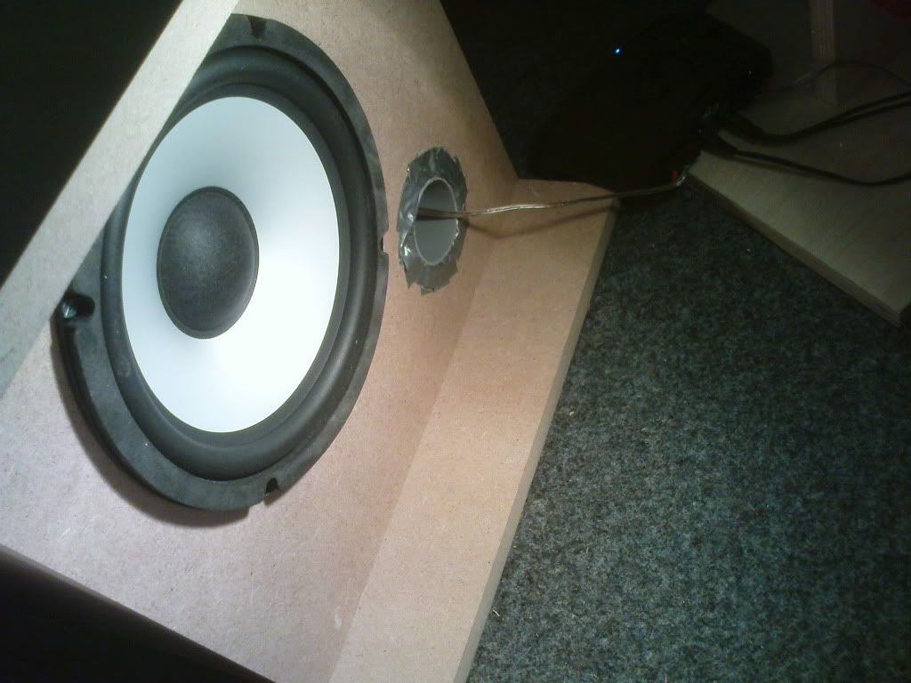

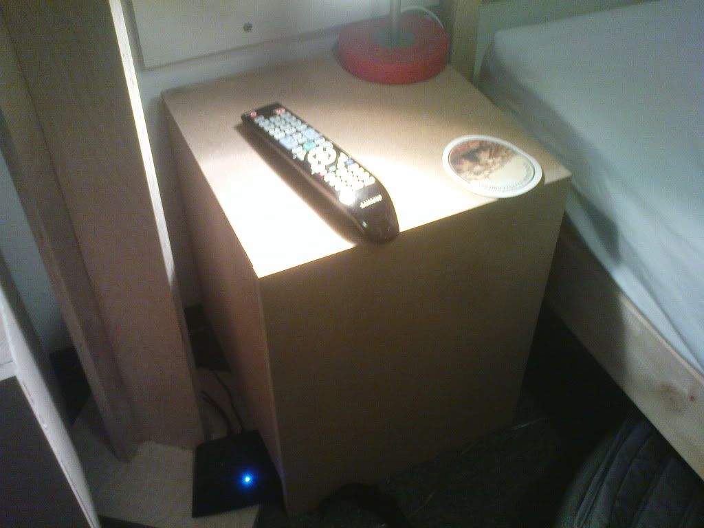

Hehe, den Eindruck von sauberem Arbeiten verlierst du gleich, wenn du diese beiden Prototypen siehst, die ich gebaut habe.
Mein Plan war 4 Bassreflexgehäuse zu bauen, um die 34 liter netto jeweils.
Bevor ich da viel Geld in die Konstruktion von einem ungetesteten Design stecke, hab ich gedacht mach ich mal zwei Prototypen. Also schnell zum Baumarkt, fürn zwanni MDF und PVC gekauft, und mit der Stichsäge losgelegt.
Keine Kommentare über die schlechte Verarbeitung, das weiß ich selber :P

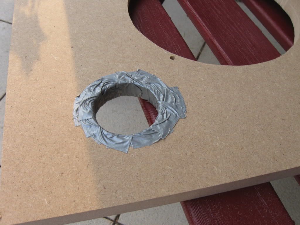

Stichsäge ist ziemlich ungenau, ein Loch ist etwas zu groß geworden, doch die Lösung für alle Probleme: Duct Tape! Naja, hab leider keine Photos mehr während der Konstruktion geschossen, aber die fertigen Dinger stehen grad bei mir in der Wohnung (Sorry für die scheußliche Qualität, ich hab keine eigene Kamera)
Bin insgesamt sehr zufrieden (verhältnismäßig natürlich - sie haben auf Grund ihrer billigen Konstruktion einige Macken, welche mir allerdings im Vorhinein bereits klar waren), die machen schon gut was her.
Auf jeden Fall machen sie mir Vorfreude auf das fertige Projekt.
