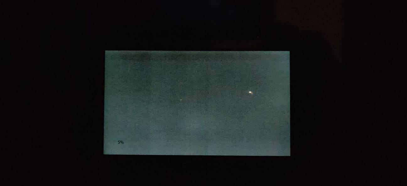

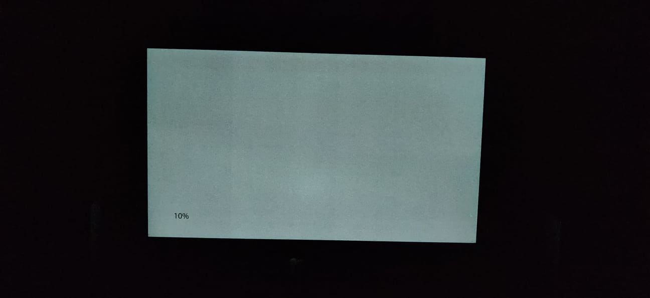

Hab mal im Anhang mal das 5% und 10% Grey bei meinem C9 reingehangen.
5% sieht tatsächlich bei so gut wie allen OLEDs halt kacke aus. Weswegen ich auch eher bei 10% und 20% gucken würde. Habe bei 2% minimale Streifen. Die sehen auf dem Bild aber stärker aus als sie in Realität sind. Fallen im normalen Betrieb auch absolut nicht auf. Und oben diesen schwarzen Streifen, der wie ein eingebrannter Kinobalken aussieht :d . Sieht ebenfalls stärker aus auf dem Bild, als er wirklich ist. 10% sieht mit bloßen Augen dann fehlerfrei aus. Die Andeutungen der 2 Streifen sieht man mit bloßen Augen nicht.
Bildsettings für den Test waren:
- ISF Expert Dark Room
- OLED Light 35
- Kontrast 85
- Gamma 2.4/BT.1886
Ob man erwarten kann ein absolut fehlerfreies Panel zu bekommen? Möchte man eigentlich meinen. In der Realität gibt es aber nun mal immer leichte Abweichung bei den Herstellungsprozessen. Von daher würde ich eher mit "nein" antworten. Ist am Ende des Tages halt eine Lotterie. Unterm Strich macht man sich halt auch nur verrückt, wenn man nach Fehlern sucht. Wahrscheinlich würdest du selbst bei einem Panel, welches Bandingfrei ist, irgendeinen anderen Markel finden. Von daher muss man immer abwiegen, ob das Panel, was man selber hat, wirklich so schlimm ist. Sprich: Siehst du den Fehler überhaupt beim normalen Gucken oder nur in Testbildern? Siehst du es nur in Testbildern, lohnt sich der Aufwand mMn nicht. Stört es im Regelbetrieb, dann lohnt es sich schon wesentlich mehr. Das Problem ist halt auch, dass man manchmal die Sachen im Regelbetrieb erst sieht, wenn man sich das in Testbildern angeguckt hat. Ohne wäre einem das ggf. nie aufgefallen. Deswegen kann ich auch nur davon abraten selber auf die Suche nach dem Kram zu gehen.
