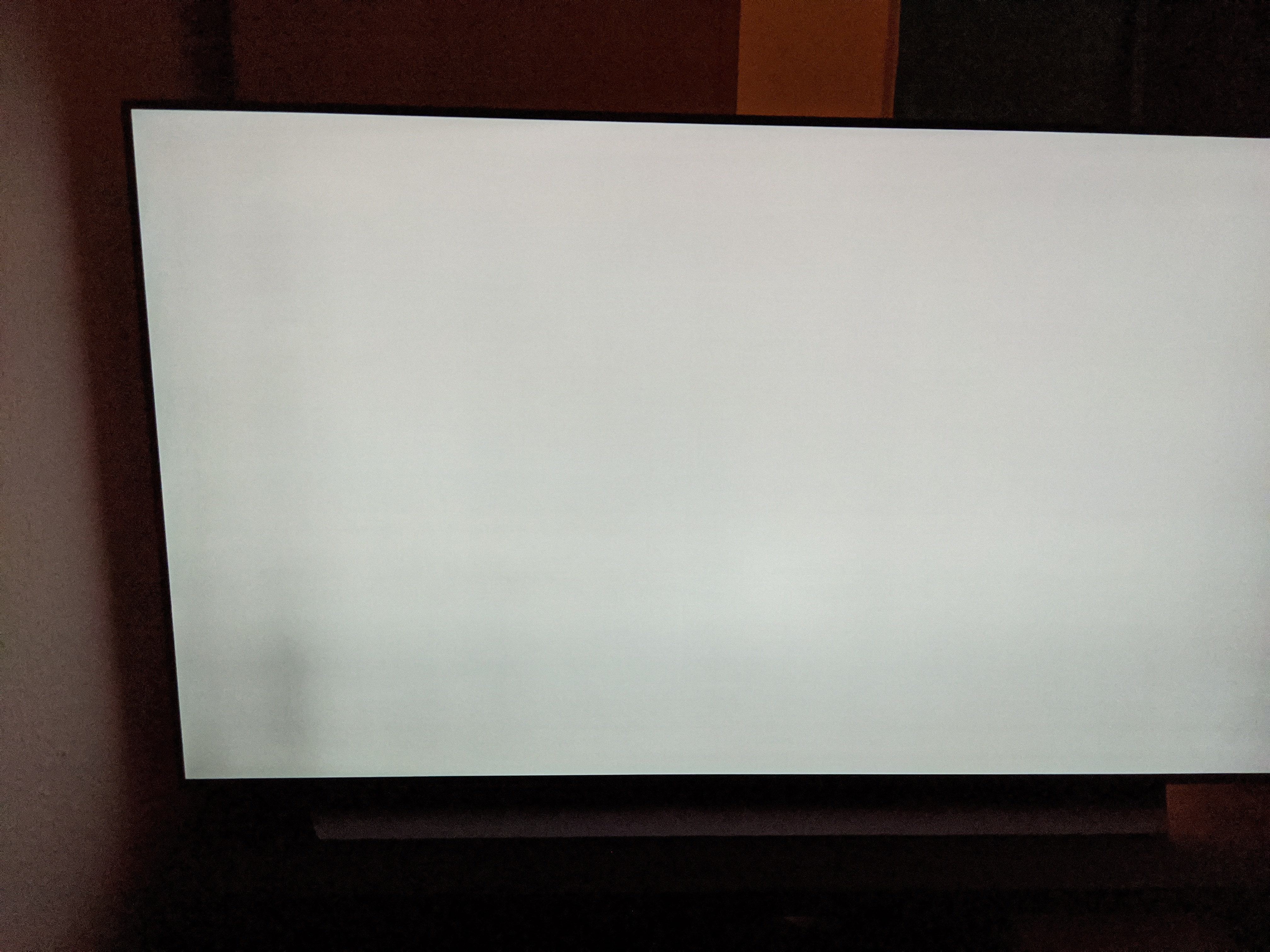

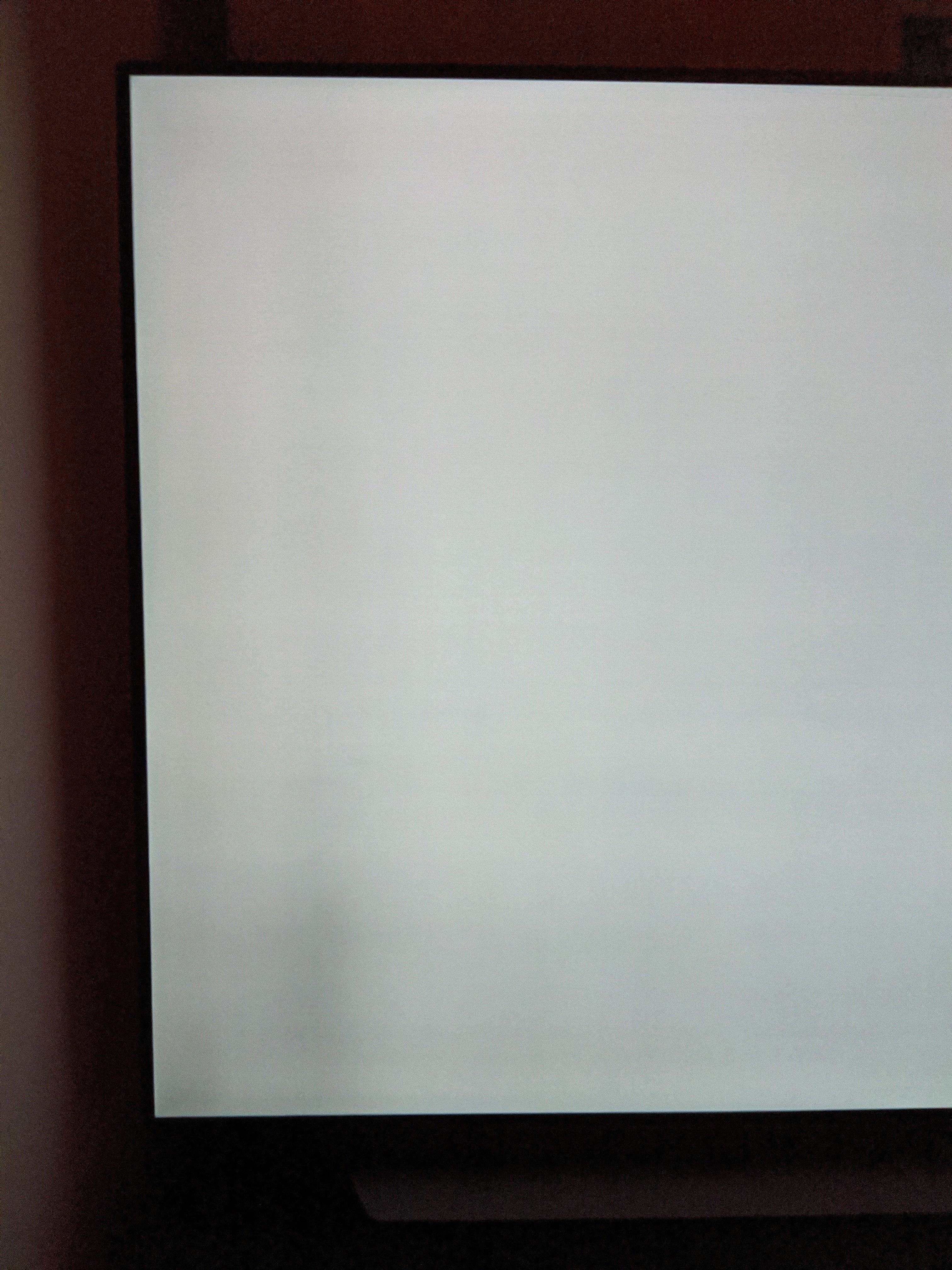

Mein C955 ist da und läuft soweit gut. Tote Pixel und so suche ich nicht, wäre auch relativ sinnfrei wie @TZGamer schon sagte. Muss aber sagen, dass mir die linke untere Ecke schnell negativ aufgefallen ist, siehe Bilder. Starkes BLB? Wobei das ja eigentlich eher hell als dunkel ist. Vor allem auf einem grauen Hintergrund fällt das auf, dieser dunkle Fleck quasi. Bei anderen Farben konnte ich aber nichts bemerken, muss ich hinzufügen. Nur bei grau eben. Ist das normal bei OLED-Fernsehern und man sollte das tolerieren oder ist das ein schlechtes Panel, was meint ihr? Mir fallen da so ein paar senkrechte Linien auf und die ganz link wird eben so dick unten und schwarz.
E: "vertikales banding" nennt sich das anscheinend. Vielleicht muss sich der TV auch noch ein wenig einspielen.
Lass den TV mal seine 100 - 200 Stunden inkl. den kleinen Algos laufen.
Erst dann kann man das Panel wirklich bewerten (eben auch in Sachen Banding).

Mein erster 65B6D hatte einen ähnlichen Streifen seitlich, meiner war gelblich damals. Habe sofort den MM angerufen, die kamen dann auch 2 Tage später mit einem neuen TV, der das nicht hatte.
Eher diffuse dunkle Flecken werden nach den ersten kleinen Algos (alle 4 Stunden nutzung) in der Regel besser.
Von dem was ich sonst sehe, scheint das ein gutes Panel zu sein, wobei die aufnahme natürlich sehr hell ist
Gelbliche/rötliche Farbstiche sind ein anderes Thema!

Farbstiche sind nicht zu sehen. Die Fotos waren so nach 2h Betrieb. Hab den TV erst Mal 8h stehen gelassen, damit er sich aufwärmt.

Ich weiß nicht, wie der LG es anzeigt, wenn der kleine Algo ausgeführt wird. Bei Panasonic wird die Power-LED nach dem Ausschalten erstmal orange statt rot, wenn der kleine Algo ausgeführt wird. Ist der Algorithmus beendet (dauert wie gesagt einige Minuten), wechselt die Power-LED auf rot. Danach könnte man den TV theoretisch komplett stromlos machen, ohne dass etwas passiert.
Die Ausführung des großes Algorithmus zeigt der TV nach 2000 Betriebsstunden mit einem Hinweis an. Schaltet man ihn dann aus, startet der große Algorithmus. Während der großen Wartung läuft eine weiße Linie von oben nach unten über den Bildschirm.
Mach doch da nicht lange rum, wenn das bei mir so aussehen würde wäre der schon längst ausgetauscht, mir doch egal ob das nach 200h irgendwelche Testmuster zurücksetzen und Algorithmen einspielen wieder anders aussehen KÖNNTE, bis dahin ist das Widerrufsrecht weg und Zeit sowas auszuprobieren und einzustellen hab ich auch nicht. Allein die Tatsache das es bei einwandfreien Geräten direkt nach dem Auspacken keine Probleme mit grauem Bild gibt (hab es extra grad mal getestet an meinem Gerät, es ist komplett gleichmäßig kein Clouding oder irgendwelche Streifen erkennbar mit meinen Testbildern) ist doch schon Grund genug.
