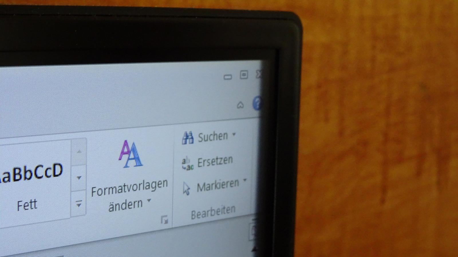

Ansonsten: Es gibt da einen komischen Effekt, der mir sehr bald auffiel:
Hier 2 Fotos:
Es scheint so, dass das Schutzglas (das sehr schön matt/reklexionsarm ist) etwas wie einen ‚Prismen-Effekt‘ erzeugt: Bewegt man seitlich den Kopf, also links<->rechts, dann ‚wandert‘ das Display zum Rand hin oder aber weg, bis rund 18 Pixel waagerecht hinter dem Rahmen zu verschwinden scheinen.
Hier 2 Fotos:
