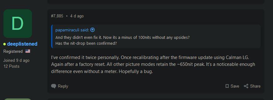

Laut den AVS Beiträgen , die ich am Montag hier schonmal verlinkte in Post 6.802 auf Seite 227 hier im Thread aber
wohl untergegangen ist , soll nur der GameMode betroffen sein.
Da muss man leider immer genauer nachbohren :d
Haben die Leute überhaupt PC Label + Cinema Profil usw. probiert?
Es hat sogar einer dort drüben mit nem Messgerät die Profile nachgemessen am Montag drüben im AVS.
Ergebniss war das nur der GameMode davon "Betroffen" ist.

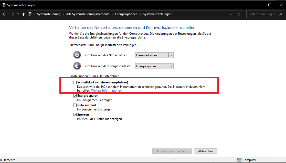

Prüfe evtl. mal ob das Kabel richtig sitzt. Hast du unter win den Schnellstart deaktiviert??
Ist der aktiviert bekomme ich meistens erst beim dritten versuch nen boot hin.

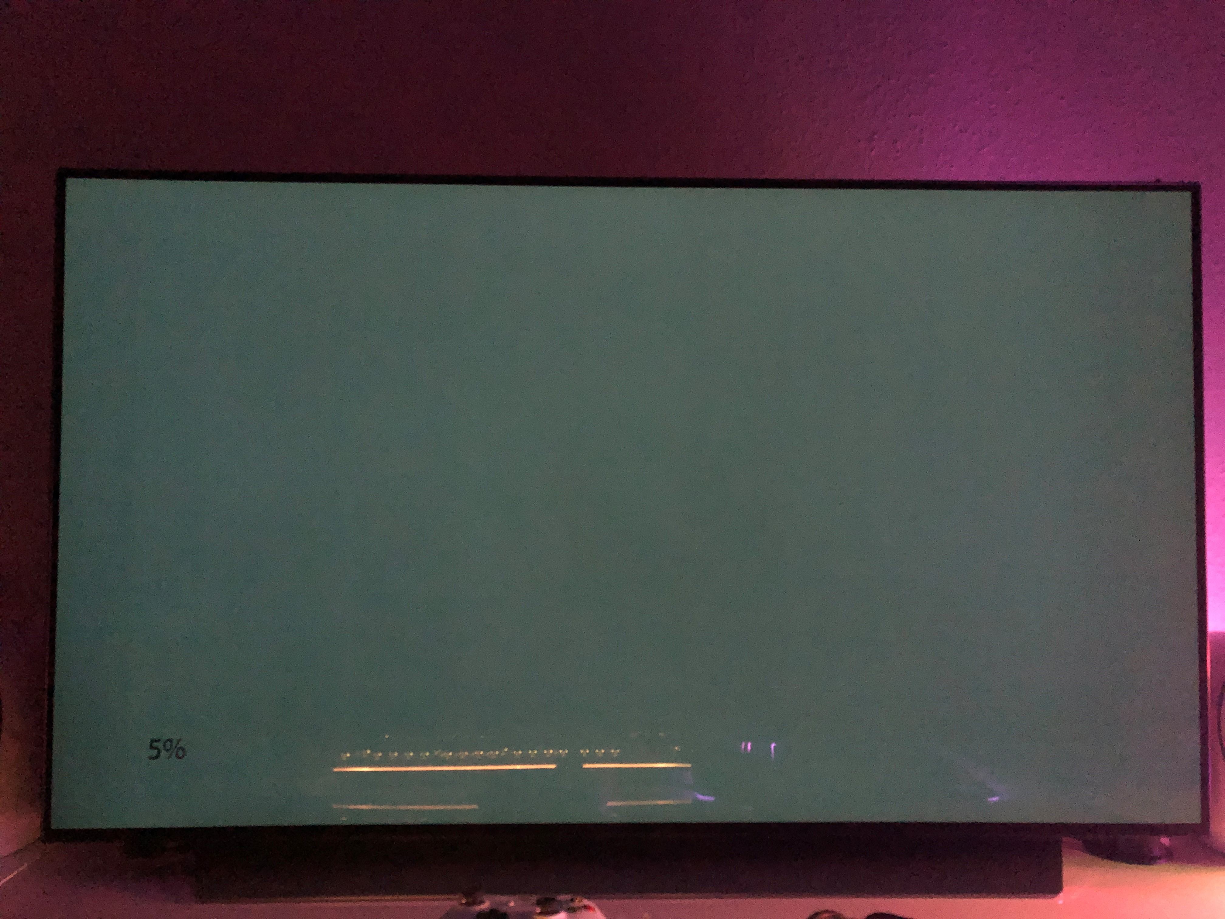

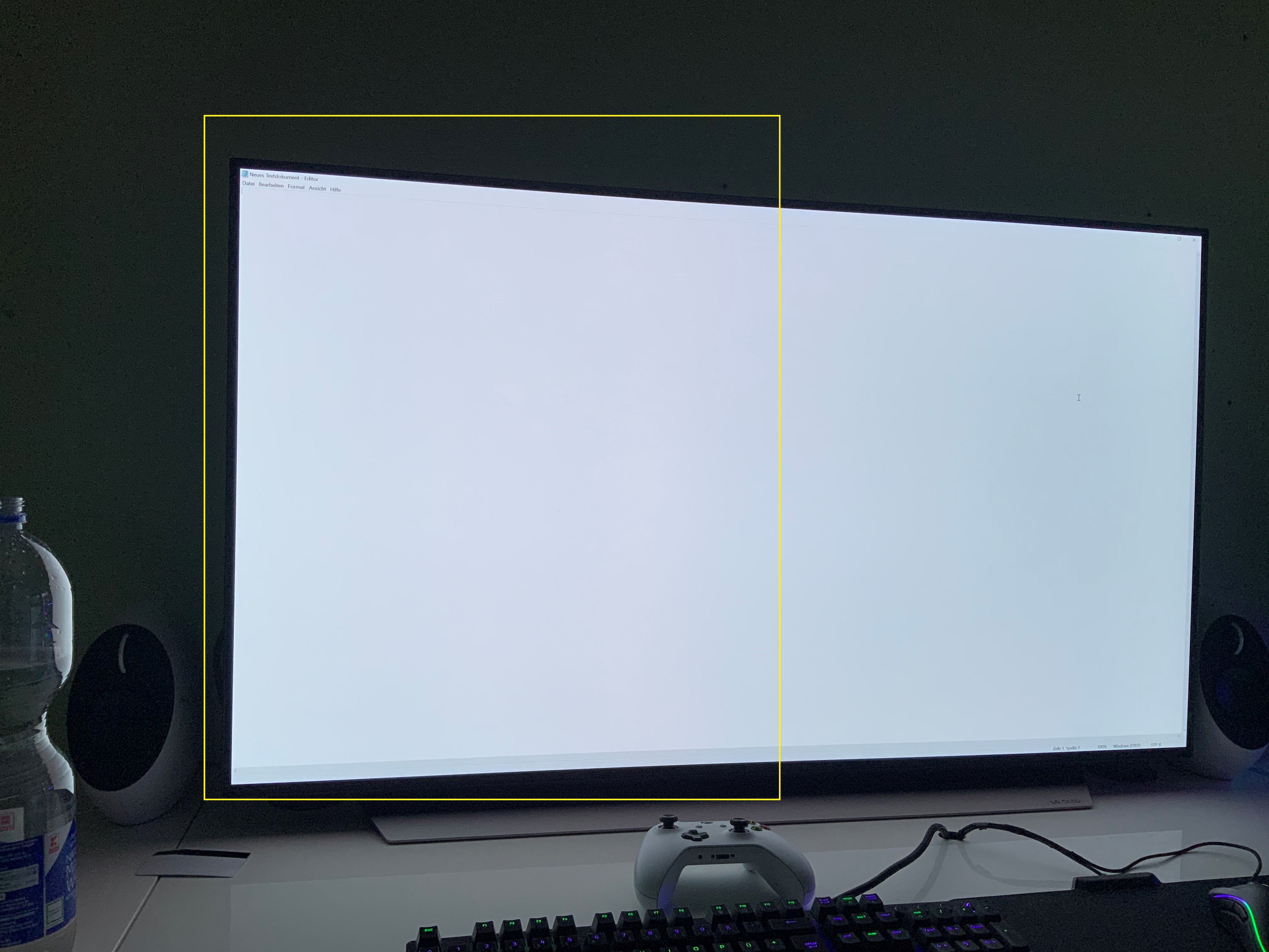

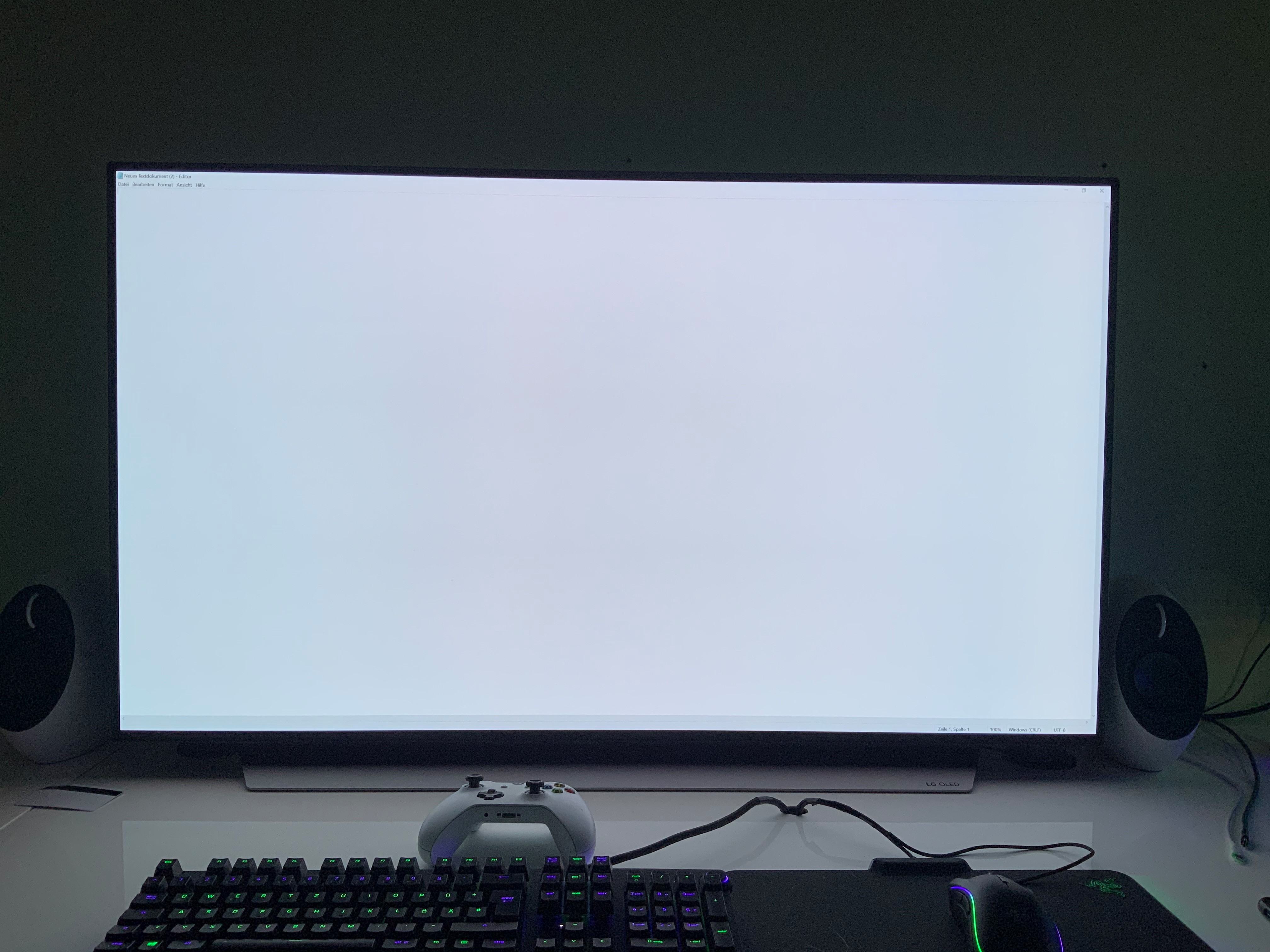

ich wollte nochmals, mit besseren Bildern, nachfragen wie Ihr das Panel beurteilen würdet.
5% grau finde ich top, sieht in der Realität noch besser als auf dem Bild aus.
Geht IMHO klar.
Geht natürlich besser. Geht aber
auch wesentlich schlechter.
Near Black sieht soweit auch gut aus.

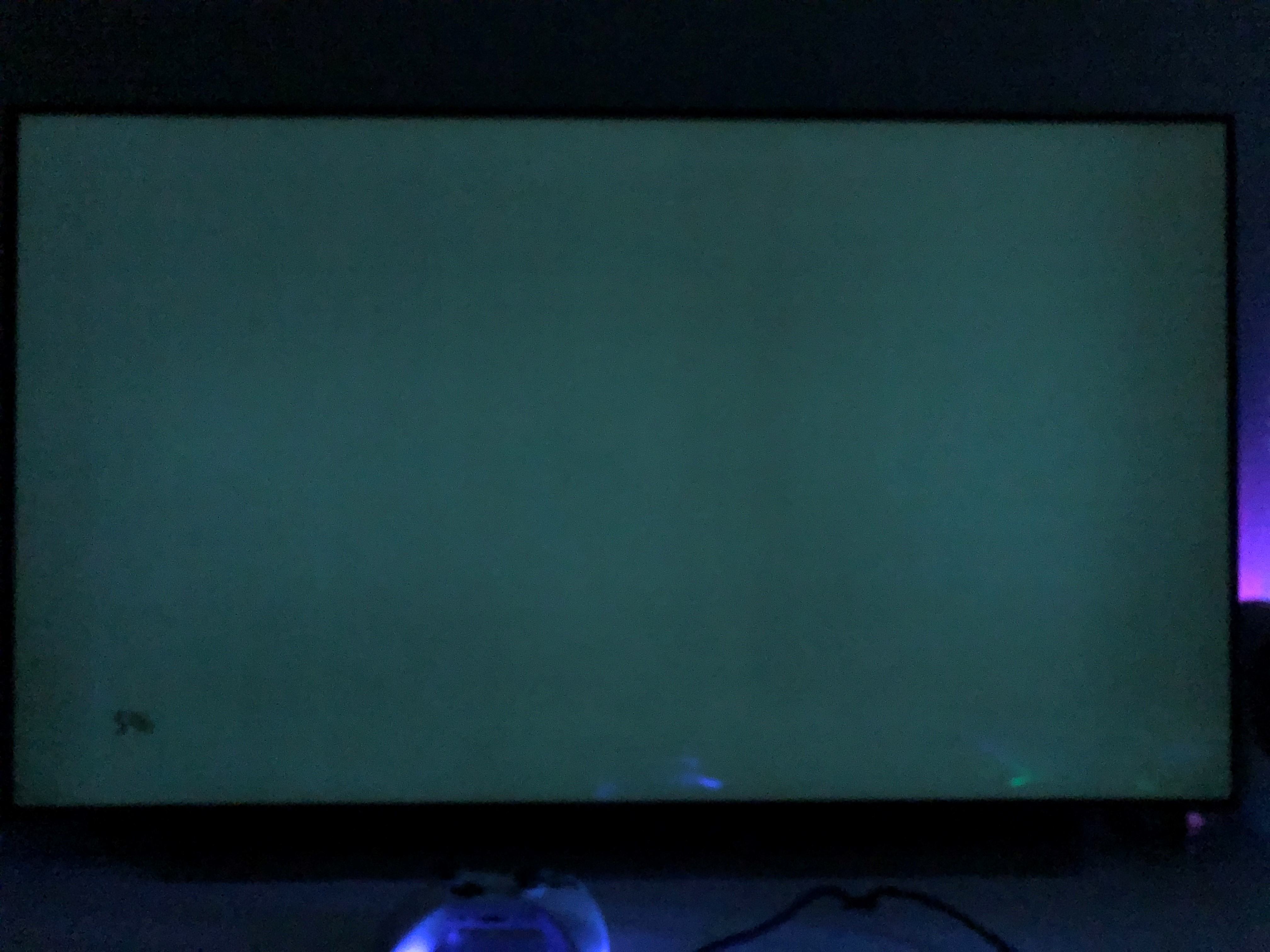

Allerdings mach das Foto mal in einem dunklen Raum mit den Settings:
- ISF Expert Dark Room
- Gamma 2.4
- Kontrast 85
- OLED Light 35
Meinst das near black oder weißen Hintergrund?
Settings der oberen Bilder
- Game Mode
- Gamma BT.1886
- Kontrast 100
- OLED Light 70
Der erste Teil war aufs das Bild mit dem Vollweiß bezogen.
- Game Mode
- Gamma BT.1886
- Kontrast 100
- OLED Light 70
Mach das mal bitte mit den von mir genannten Settings für das 5% Grey Foto.
Und den Raum abdunkeln. Das sind quasi die "Referenzwerte" für den Near Black Test.
€: Und bei der Gelegenheit ggf. auch noch ma lein Bild vom 10% Grey machen.
Erledigt.
Die Handycam hat zwar bei den Bedingung Probleme, aber man sollte es erkennen. Durch ISO natürlich schlimmer als in der Realität.

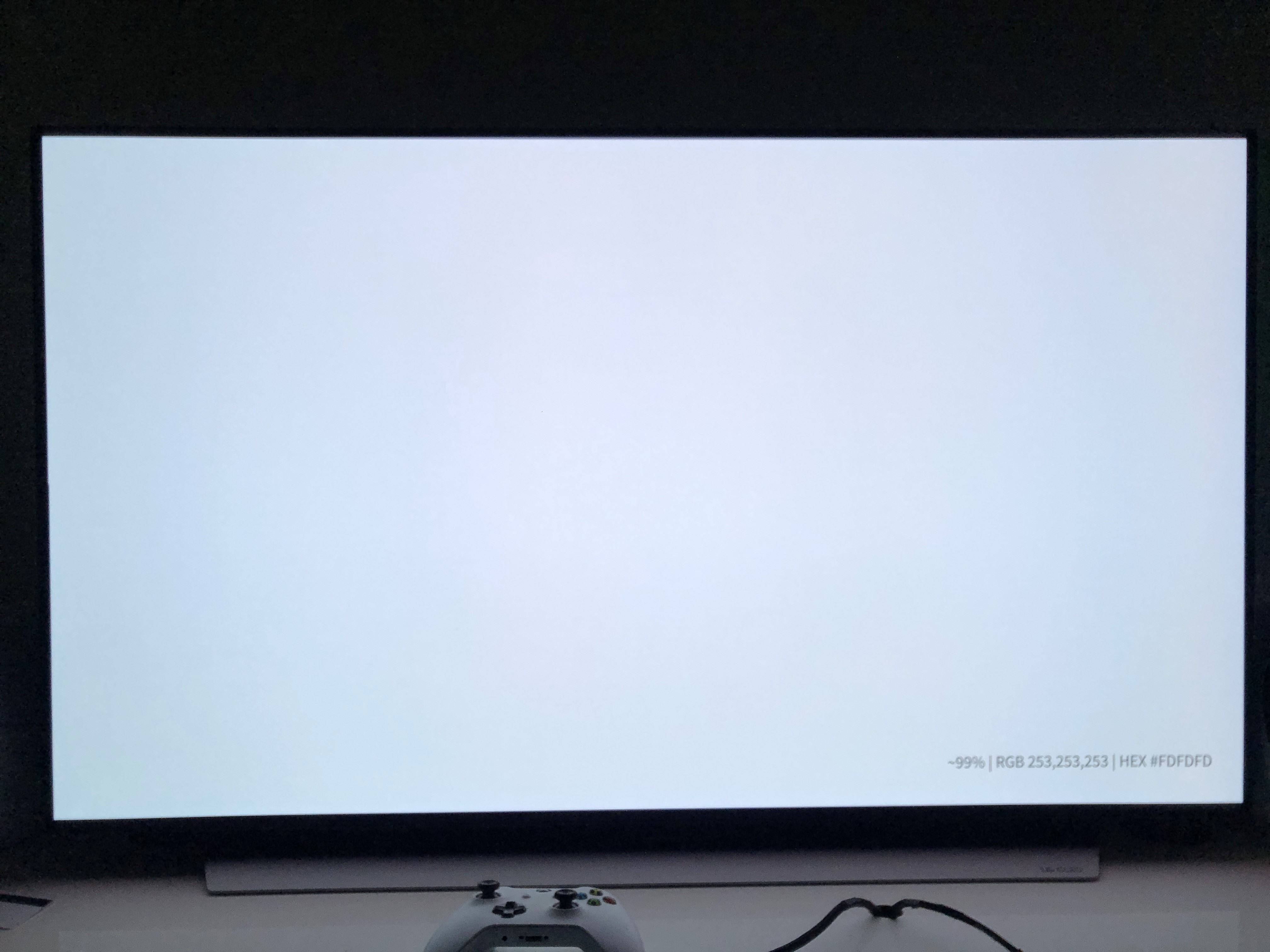

Jo, schaut doch gut aus.
5% Grey sieht immer etwas schmutzig aus bei OLEDs.
Ab 10% sollten die Unsauberheiten aber komplett weg sein.
Aber du hast ja auch im 5% Grey Bild nicht wirklich viel Banding usw..
Ich bin mir eher unschlüssig bzgl. des "White Tints" -> Versuchen ein besseres zu bekommen, wie groß wäre wohl die Wahrscheinlichkeit, dass es besser wird. -_-
Alter :) Behalt dieses Panel! Das ist doch ziemlich klasse, vor allem wenn 5% grau super aussieht. Auch der Farbstich ist völlig in Ordnung. Kann mir nicht vorstellen, dass du den jemals irgendwo anders sehen wirst. Das der Blaustich je nach Winkel prägnanter sein kann ist normal. Habe ich auch.
Farbstiche sind halt bis zu einem gewissen Grad normal.
Klar kannst du noch bessere bekommen. Aber eben auch wesentlich schlechtere.
Und in der Praxis wird dir das sowieso nie auffallen. Außer du bist zufällig passionierter Eishockey-Zuschauer.
Aber selbst dann wird dir das wohl kaum ins Auge springen.
Da dein Panel aber deutlich zu der Kategorie gehört, die gut sind, macht es IHMO keinerlei Sinn den TV zu tauschen.
Die Wahrscheinlichkeit einen schlechteren zu bekommen ist da viel größer.
Kannst dir ja mal auf Reddit oder im AVSForum usw. angucken was wirklich schlimme Farbstiche sind.
Bei dir musst du dich ja schon richtig danach suchen.
