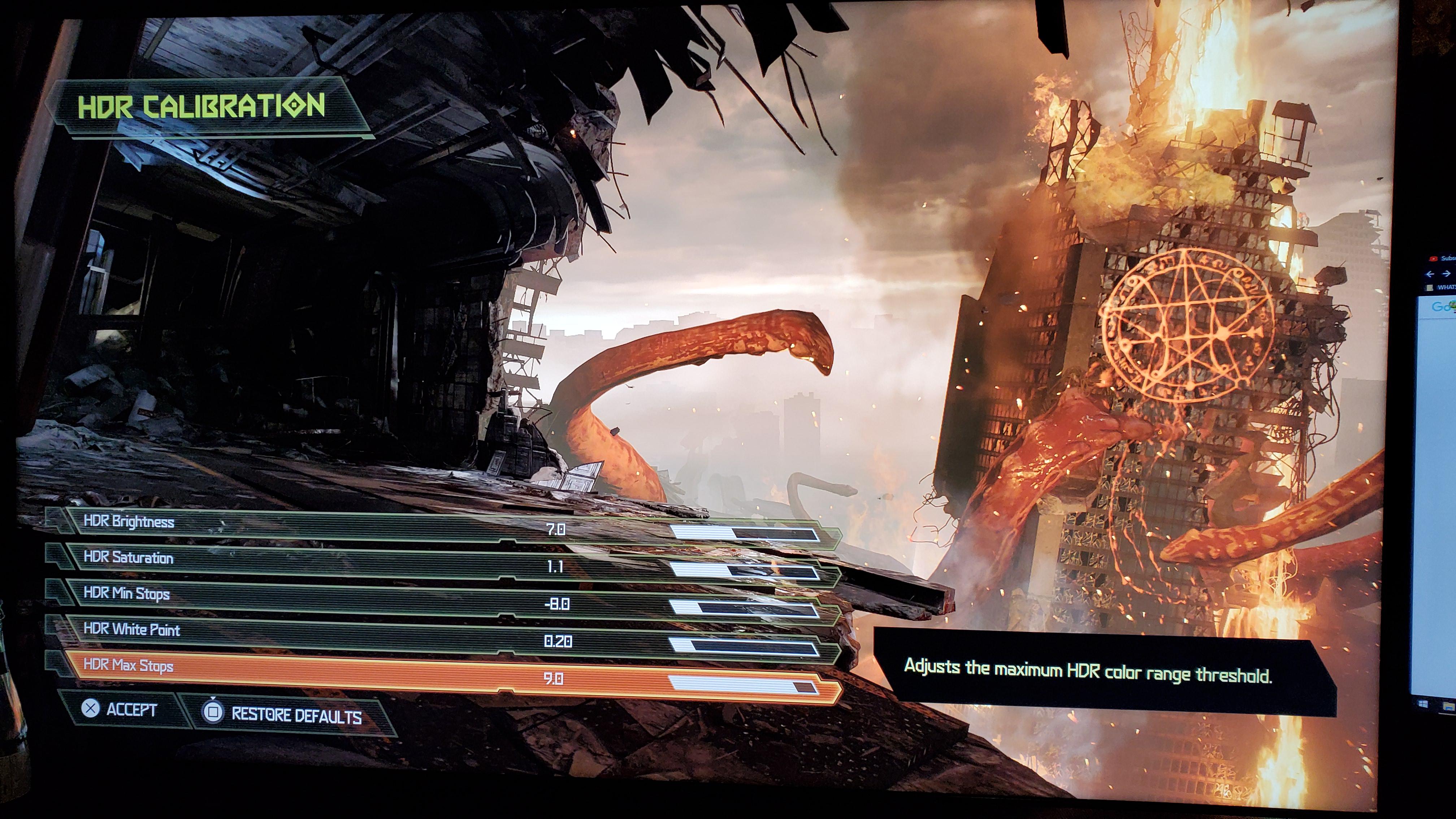

Was ist eig. das aktuell beste HDR game am PC? Gibts da ein "einwandfreies" wo wirklich zu 100% passt?
Horizon Zero Dawn sah eigentlich ziemlich gut mit HDR am PC aus
Borderlands 3 fand ich auch gut mit HDR
Doom Eternal war super und hatte sau viele HDR einstellungsmöglichkeiten .. die meisten die ich bisher bei einem HDR Game gesehen hab.
Machts dann aber komplizierter das für dich Passende einzustellen :
Und ich Glaub Ori 2 soll in HDR auch sehr schön sein.
Glaub Forza Horizon 4 wird auch sehr mit HDR gefeiert
