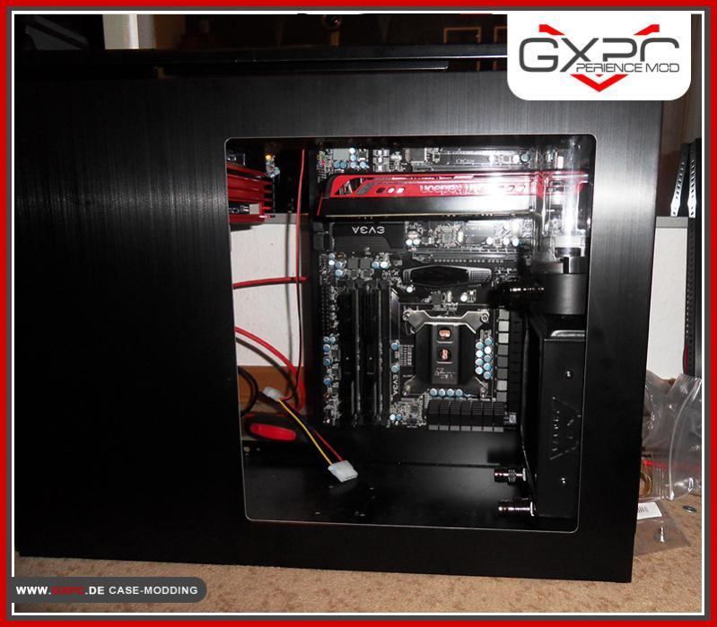

extra für dich^^ sry für die Quali, habe es auf die schnelle mit digi und Blitz gemacht x_X

So^^ nun zeige ich die wahre Qualitätsarbeit :d vielen Dank an Siob an dieser Stelle, für die Umsetzung der Vector Grafiken und die Fachberatung!!!! :hail:
Hier ist mein Window und Top-Acryl gelasert =)

Die Windows sehen mal richtig hammer aus! :hail:
Fehlt eigendlich nur noch das Inlay-Fräsen. :d
ich danke dir
sieht auf jeden fall sehr nice aus, hätte vielleicht 1-2cm schmaler sein können oder täuscht das wegen dem himuro?
damit man kein kabelkrams so wirklich sieht :)

Danke dir vielmals =) Ja das window sieht echt gut aus.

der Himuro ist etwas länger, daher ist der Zuschnitt denke mal optimal, man wird eig. nix von den Kabeln sehen =)
ich krieg das a05 erst die tage :)
und such schonmal nach der richtigen window größe, daher kam deins ganz gelegen :)
mein v1200 inner sig is ja mit allem versorgt ala topwindow etc. :)
