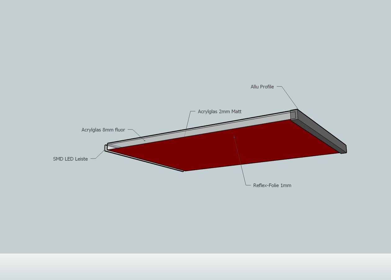

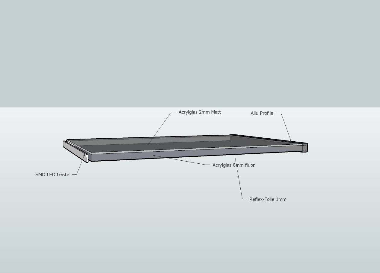

So in etwa habe ich mir das überlegt.

Hmm soweit ich weiss muss die Folie doch blickdicht sein, weiss nicht ob das so funktioniert. Siehe mein Konzept im Anhang. Ist nichts besonderes, aber die SMD LED Leiste und die richtige Folie macht halt aus.

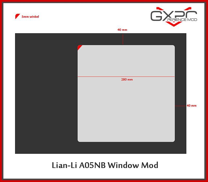

Habe die Original Skizze nicht mehr gefunden, ist irgendwo noch im Postfach auf der Arbeit. Im Anhang findest du eine Muster-Datei, habe kurz entworfen.

kannste das window mal noch ans case anbauen und n bild machen?
wieviel sieht man denn jetzt damit? hdd käfig vorn und sowas auch oder nur mobo tray?
@Custom-Styler
Ja kann ich gerne heute nach der Arbeit machen, also man sieht schon etwas von dem HDD Käfig^^ hab mein Himuro usw. nicht umsonnst modifiziert. Ich finde die Breite optimal, man sieht halt ca. nur ein drittel von dem Käfig.
@Micha x87x
Ah ok, habe ich bissher noch nicht gesehen. Aber die Leute schreiben, das der Abstand zwischen den LED's etwas größer sein muss.. Also eig. sollte so eine Flächenlichtplatte nicht höher als 15mm sein.
Also selbst gebaut, wird man mit 15mm kaum hinkommen, eher so 20mm, es sei den man nimmt halt LED-Leisten.
Das Problem, die oben verlinkte Diffussionsfolie ist teuer und ich habe bisslang keinen anderen Händler gefunden, der die anbietet.
Die Idee mit dem Fluorescentem Acrylglas ist auch gut, aber auch hier leuchten nur die Kanten des Acrylglases.
Aber ich habe was noch besseres gefunden, was perfekt für ein SLIGHT ist, das Konstruckt hätte dann eine Höhe von 12mm.
oben als Lichtstreuer:
3mm Röhm PLEXIGLAS® Satin Ice
als Leuchtfläche:
8mm Röhm PLEXIGLAS® EndLighten XL
unten als Reflektor:
1mm Spiegelfolie
und an den Seiten des PLEXIGLAS® EndLighten LED-Leisten, bzw. Spiegelfolie an den Kanten wo keine LEDs sind.

@Micha x87x

Danke, öhm wieso die Spiegel Plexi? also wenn dann würde ich eine Folie nehmen. Weiß, glänzend.
Also einen Spiegel/Spiegel-Plexi ist sicher nicht schlecht bessere Reflektion kann man nicht bekommen, aber Spiegel-Folie ist günstiger, dünner und sollte auch reichen [z.B. HIER]. Durch das Satin Ice Plexi würde man vermutlich auch nicht erkennen, das unter den beiden Plexis etwas silbernes ist.

@Micha x87x
Die Folie spiegelt zwar, macht die sLight aber viel zu dunkel. Also die Firma Perfect-Works GmbH hat mir eine Muster Flächenlicht-Platte gezeigt.
Die haben bereits alles probiert und mir wurde bestätigt, dass es eine helle Folie sein muss. Am besten weiß+glänzend.
Hast du dir mal die von mir Verlinkte Anleitung angesehen? Du kannst ja mal bei Röhm nachfragen wie die das gelöst haben. Ansonsten wäre das hier auch noch eine Möglichkeit:
