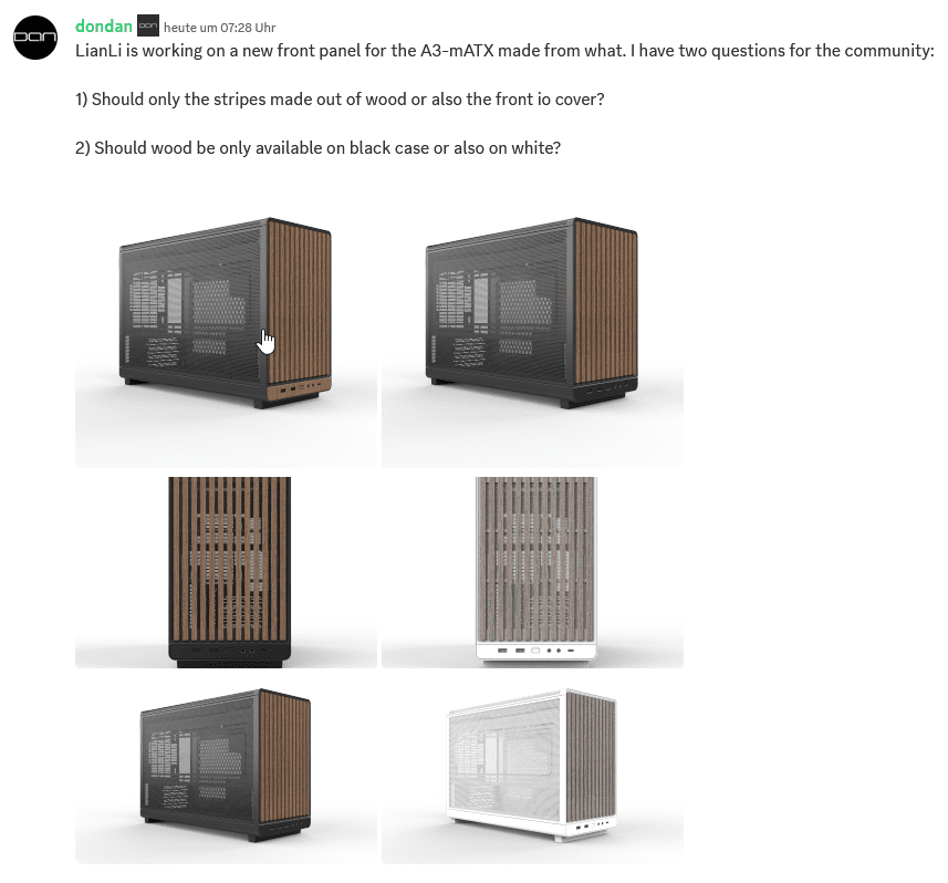

Anscheinend ist die Plasikfront doch etwas peinlich. Fragt sich nur, was eine Version mit Holz kosten soll.
Interessant ist ja, daß die Holz-Front nach diesen Grafiken offen sein soll, während die Kunststoff-Front geschlossen ist.

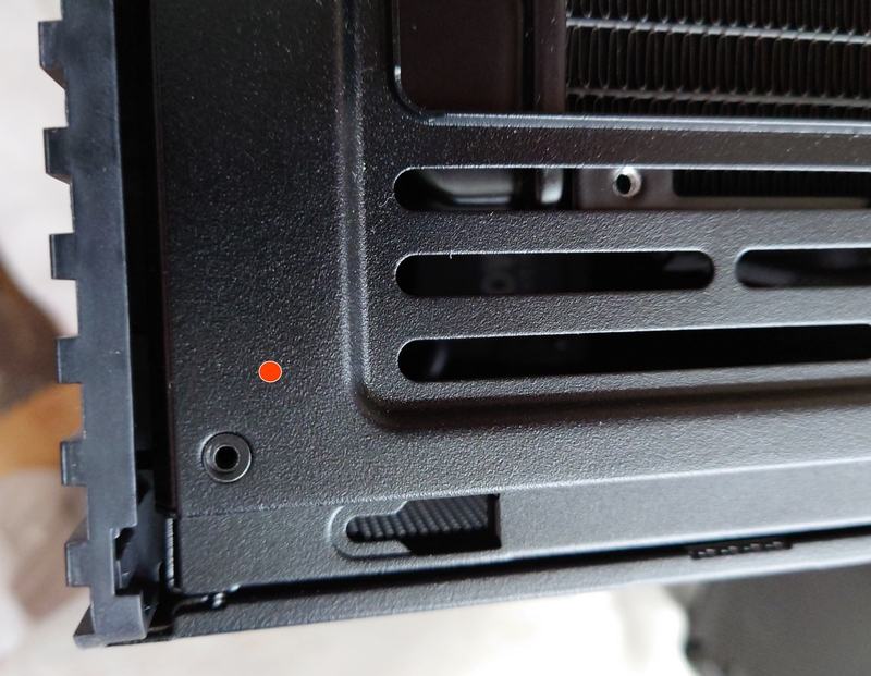

Kannst du mir mal die Maße geben, die man für 3 140er Lüfter benötigt?
Im Deckel sind nämlich Langlöcher mit einem Mitten-Abstand von 12,5cm vorgesehen die 140er Lüfter durchaus erlauben! Primär wohl für 280er Waküs, aber so passen eben auch 140er Lüfter. Die maximale Länge für Schrauben von vorn nach hinten liegt bei 38,5cm. Loch-Mitte gemessen. Langt das für 3 140er?
Der Lochabstand bei 3 140er Lüftern von der ersten Schraube des ersten Lüfter bis zur letzten Schraube des dritten Lüfters beträgt 404,5mm. Würden sich die Langlöcher z.B mit einem Dremel noch etwas erweitern lassen? Das Gehäuse an sich scheint da mit 442mm an sich genug Platz zu haben.
Ja, das sollte funktionieren! Sowohl nach vorn als auch nach hinten ist unter dem Deckel noch genügend Platz, um die fehlenden 2cm "zu schinden"
Wobei dremeln vielleicht nicht funktioniert. Aufgrund der Bech-Falze landet die Schraube dann "im Nirgendwo". Alternativ könnte man vorn, direkt vor dem Falz zwei neue Löcher bohren...

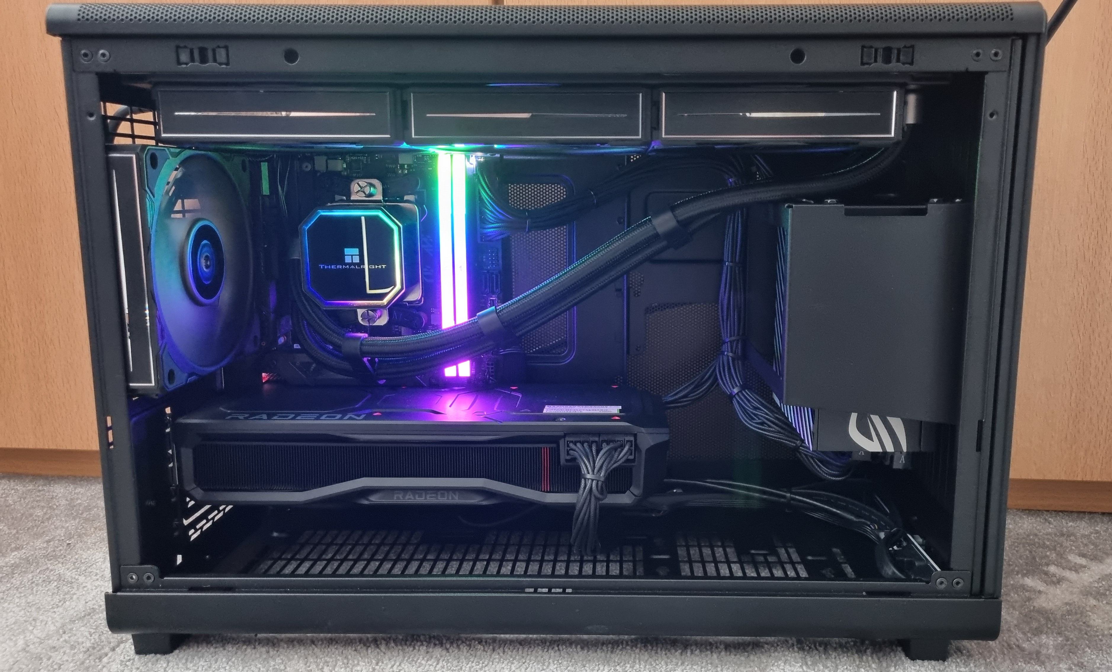

Hab mir mal die 360er AIO dazu bestellt. Würde da gerne andere Lüfter verbauen, die Lian Li P28 sollen es werden. Da diese aber mit 28mm etwas dicker sind, könnte es da zu Problemen mit den Anschlüssen am Board kommen? Die sind alle ganz oben und ich mache mir da etwas sorgen, nacher passen die Stecker von den Lüftern und RGB nicht mehr, wenn die Lüfter unter dem Radiator zu tief liegen. EDIT: Eben die Lüfter gekauft. Gebe bescheid wie es ausgeht.

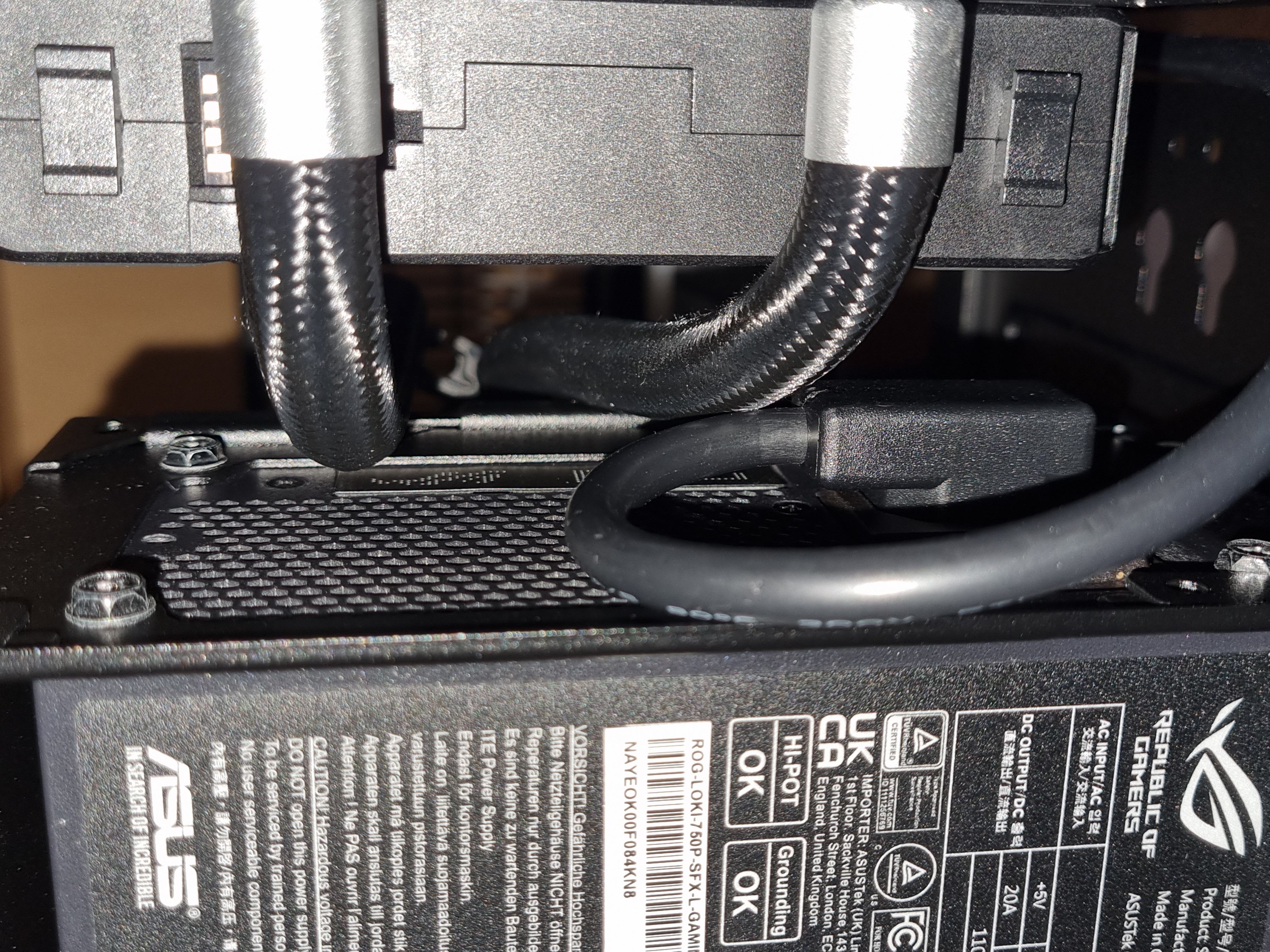

Heute Nacht auch endlich mal Zeit gehabt für den Umbau. War zwar ein bisschen Fummelei gewesen, z.B liegen die P28 Lüfter auf der AIO so gut wie auf dem Ram auf, sollte aber gerade noch gehen. Ein Schlauch der AIO der ohnehin schon wenig Platz hat wird durch das Netzkabel vom Netzteil noch weiter eingeengt aber so lange da kein Wasser rauskommt und direkt in das Netzteil läuft ist alles in Ordnung :). Irgendwo muss ich noch den RGB Hub unsichtbar unterbekommen. Wäre schön gewesen, wenn es für SFX/L Netzteile noch eine kleinere Halterung gegeben hätte.
Edit: Hinterer Lüfter (Silent Wing 3) durch P28 ersetzt. 6x ARGB Hub von be quiet lässt sich zwischen Front und Netzteil unterbringen. Umbau kommt die Tage.

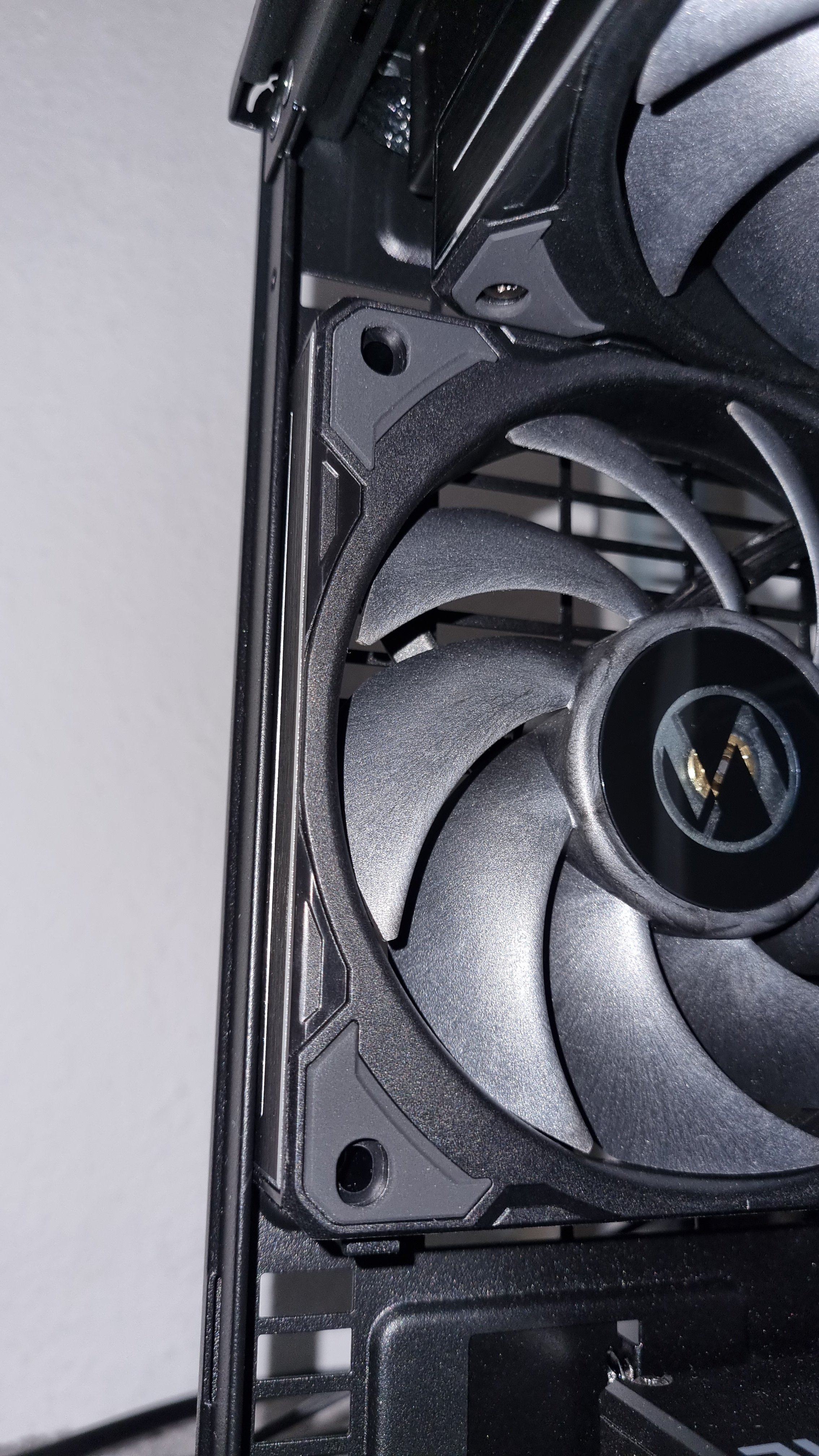

Edit 2: Der Lian Li ARGB Side Strip für die P28 Lüfter passt definiv nicht auf den hinteren Lüfter. Der Platz zum Gehäuse ist gerade so ausreichend für den Lüfter (Siehe Bild 3).
