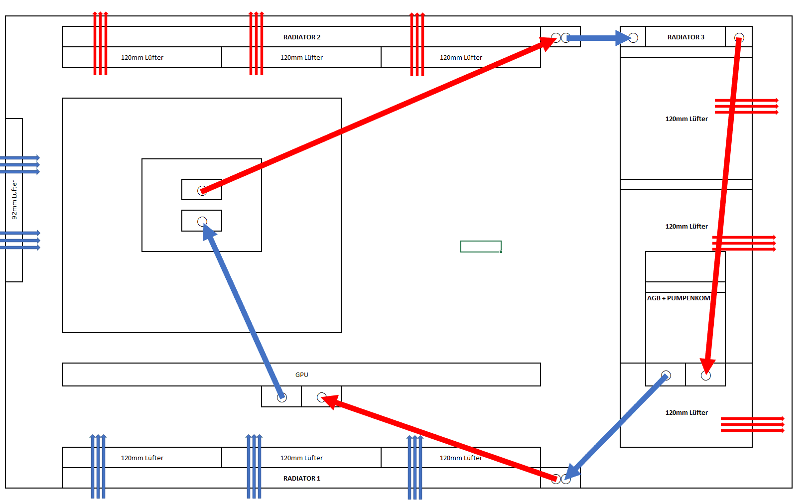

ich stelle gerade den Wakü Kreislauf mit 3x 360 Radiatoren zusammen und möchte eine Meinung zu diesem Setup hören.
Als Radiatoren Setup möchte ich die XSCP Ultrathin in weiß verbauen da diese optisch sehr sehr gut zu meinem weißen Case passen.
Höhe von 20,5 + die Lüfter, da sollte es doch keine Kollision mit den Deckel Radi geben. Falls ich den oberen Lüfter vom Radi 3 weglasse müssten doch mit 90 GradWinkeln das passen oder ?
Danke euch für eure Unterstützung.
LG
alex
Hatte einen Denkfehler ich muss den Radi 2 drehen und dann einen Anschluss hinterm Mainboard legen um dann oben in den Radiator 3 zu gelangen
Du wirst die Radi's entsprechend montieren können. Allein beim Seitenradi solltest Du bei den Anschlüssen ein Thema haben. Du wirst ein Reduzierstück und einen 90° Winkel einplanen. Wenn's beim Seitenradiator gerade raus geht, kollidiert er mit dem Deckelradi/Lüfter. Mit einem 20mm Extender und einem Winkel wird der Anschluß umgelenkt und das läuft eigentlich so.
In Deiner Zeichnung (Ansicht von vorne) sitzt der Seitenradiator hinter und nicht neben dem Deckel- und Bodenradiator. ;)

Das heißt ich kann nicht direkt den 90grad Winkel in den Radiator schrauben ?
Wobei - der Engpass oben sollte sich doch auch erleichtern - man kann doch beim O11D de Lüfter des Seitenradis auch in der anderen Kammer montieren, oder? Dann sollte das auch dirt mit nem drehbaren 90° (oder sogar 45°) lösbar sein - oder liege ich da jetzt komplett falsch? Spräche halt möglicherweise - je nach persönlicher Präferenz - die Optik dagegen.
Stimmt auch ne Idee wollte eigentlich ne 9er RGB Porn Case bauen aber ich denke du hast recht! Die Lüfter an der Seite kann man nach hinten legen und brauchen ja kein RGB und vorne setze ich die Pumpe hin :)

Der Ablaufhahn müsste ja am besten mit einem T-Stück an den Radiator am Boden angebracht werden, oder?
ja - am besten recht niedrig. Bei nem Radiator am Gehäuseboden bekommt man allerdings ohne kippen oder "pusten" über den Ablass nie das komplette Wasser raus. Aber gerade wenn man etwas umbauen möchte ist das auch nicht so relevant.
Ja ihr habt Recht. Ich hab mir das so gedacht, dass ich die AGB Kombi in der Mitte des 2. Radiators hänge und dann einfach einen Schlauch anziehe und drunter einen Messbecher. Das sollte doch langen oder ?

Bei meinem 45'er sind die Lüfter in der hinteren Kammer montiert. Vorne muß man sofort verzweigen. Nur dann passt (je nach Höhe des Top Radiators) das. Übrigens könnte man ja auch zur Seite verzweigen. ;)

Hab bei mir auch drei 360'er verbaut. Bei mir sitz die Pumpe/AGB Kombi so auf dem seitlichen Radi das sie über dem unteren Radi und dem rechten Lüfter steht......nur so als Anmerkung......
Von daher passt das Bild nicht so ganz....?
Oben und unten HWLabs und seitlich den XPSC verbaut
