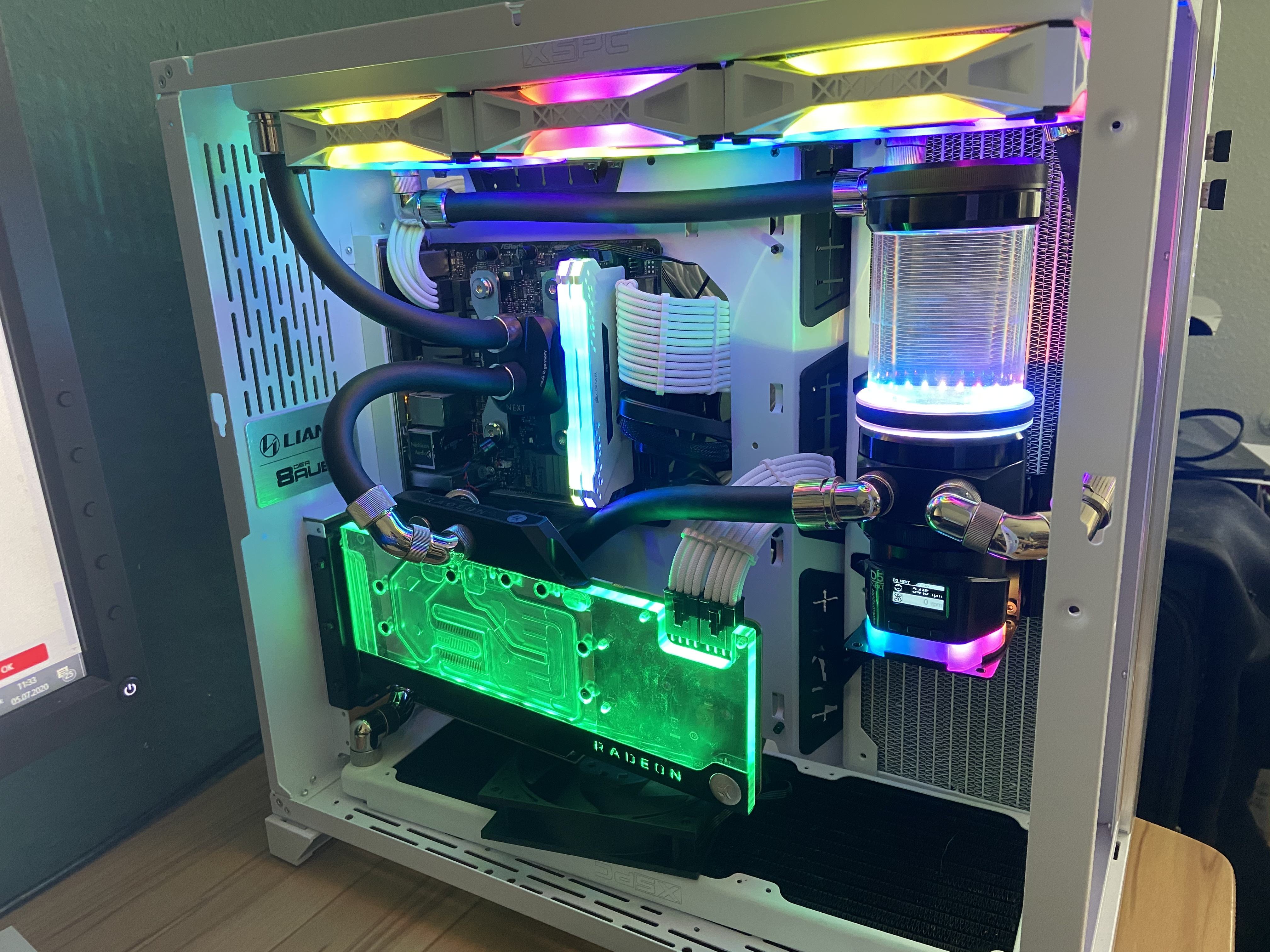

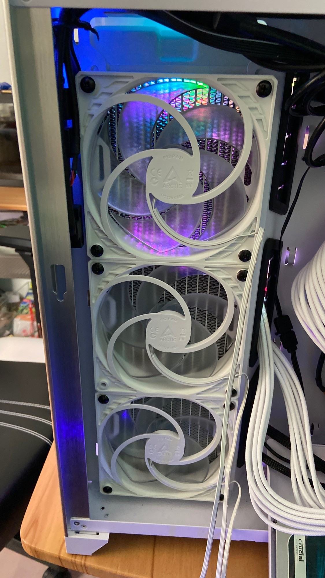

Lian Li O11 Dynamic 3x360
Hab bei mir auch drei 360'er verbaut. Bei mir sitz die Pumpe/AGB Kombi so auf dem seitlichen Radi das sie über dem unteren Radi und dem rechten Lüfter steht......nur so als Anmerkung......
Von daher passt das Bild nicht so ganz....?
Oben und unten HWLabs und seitlich den XPSC verbaut

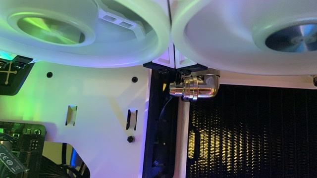

Also der Radiator geht ziemlich weit nach vorne
@Lt.Face Passt aber! Danke fürs Bild.

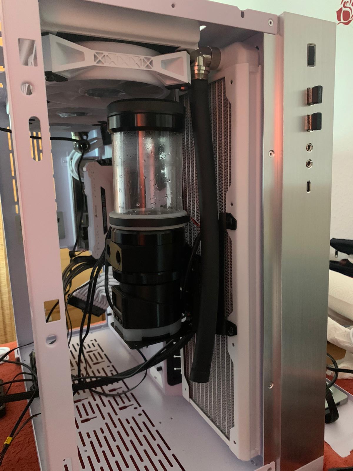

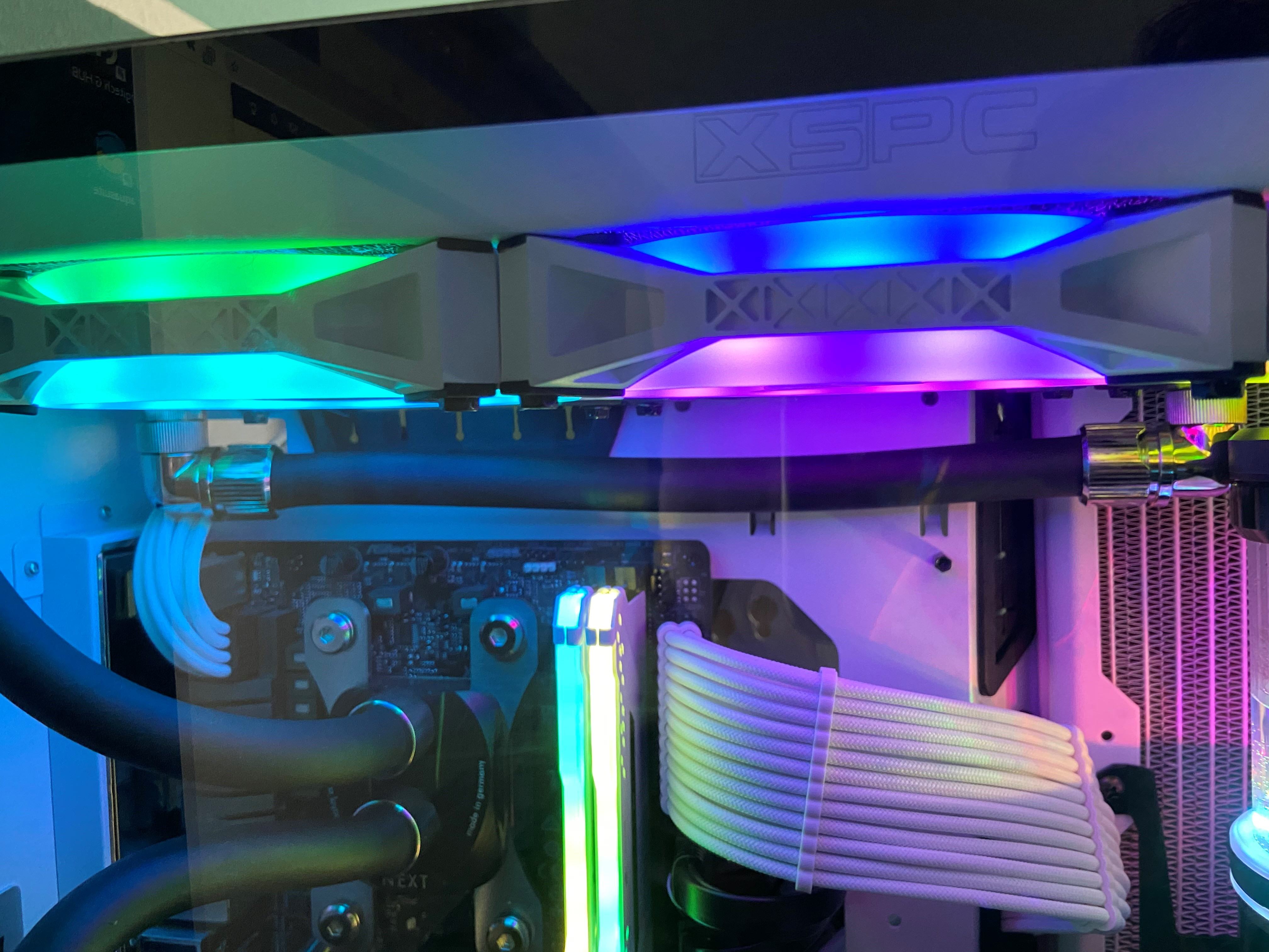

Kurzes Update. Habe provisorisch mal 1x360 im Deckel installiert und in der Seite einen 360 provisorisch befestigt. Die Verschlauchung dürfte also passen mit 90Grad Winkeln und den Lüftern.

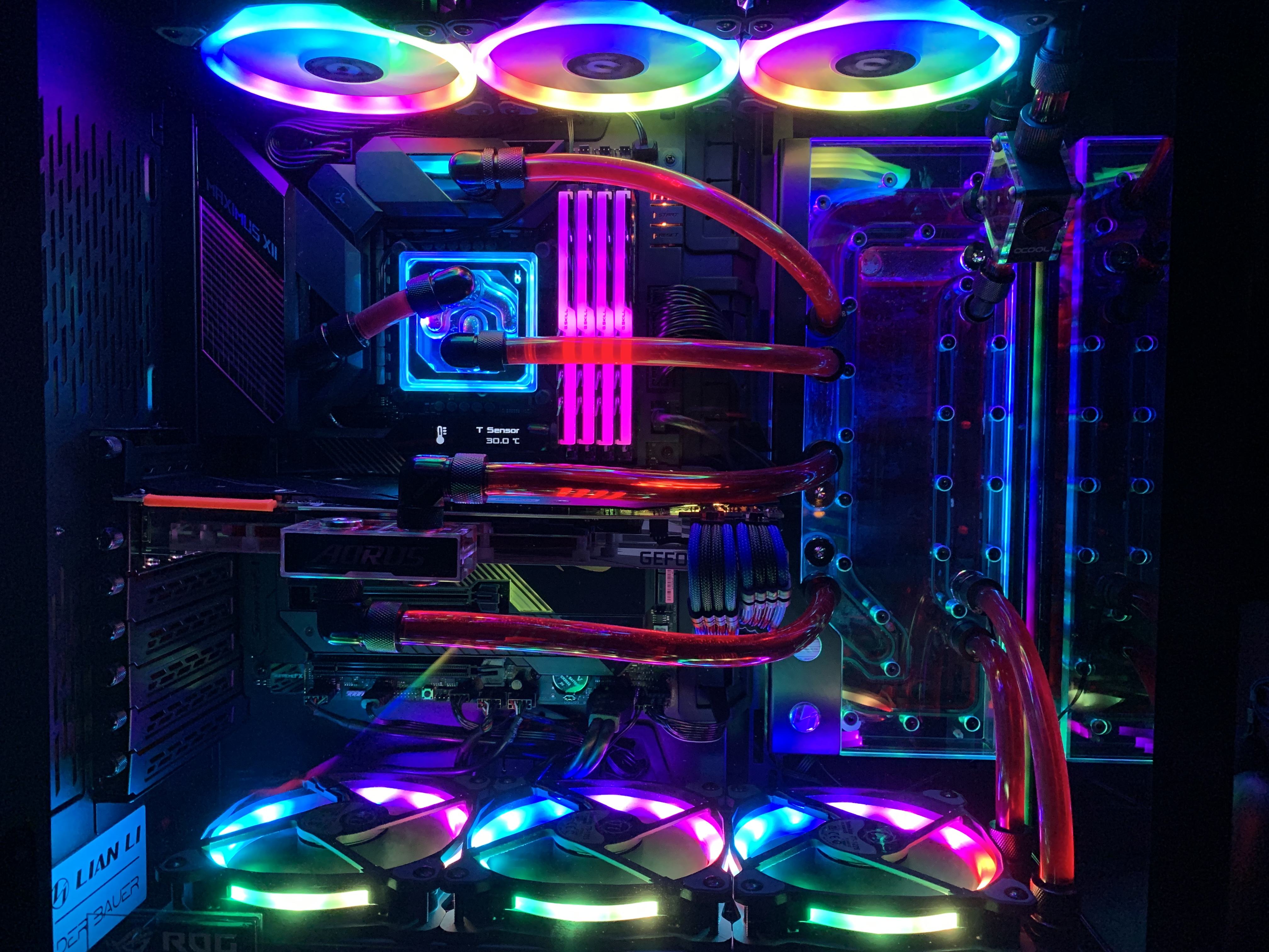

Dein Aufbau gleicht ziemlich meinen Rechner (gleiches Gehäuse). Ich hab da auch 3 Radis im Einsatz. Oben EK EX 360, Seite EK PE 360, Boden EK SE Unten.
Ich bin fast den selben Weg wie du gegangen.
Vorschläge von mir wären:
nach dem CPU Block Oben Links, durch die große Öffnung mit den Schläuchen zu gehen. Bei mir ist der Obere Radiator andersrum verbaut (Anschlüsse Links, Mainboard Seite) Gerade rein und dann mit 90° Fitting direkt durch das Loch in der Rückwand.
Wenn du den Seitlichen Radiator so einbaust, das die Anschlüsse auf der Rückseite hast, kannst du mit 90° Fittings über den Lüftern arbeiten. Funktioniert wunderbar. Zusätzlich hast du den Schlauch gut versteckt.
Entsprechende Bilder findest du hier
Klick mich hart!

War zu erst auch mein Plan, der ZMT 16/10 ist aber sehr störisch beim Biegen, da manbeim Loch direkt wieder 90 Grad gehen muss! ich habe vorgenommen eine Gerade zu probieren mit etwas Spannung sollte das passen, ich weiß nur nicht ob der Schlauch durchhängen wird, mal testen. Sonst nehme ich deine Lösung :)

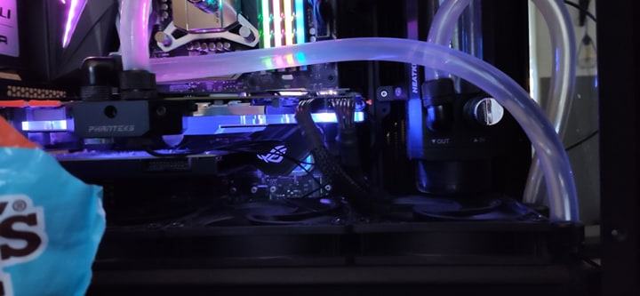

So blöd sieht das garnicht aus mit Softtubes ;)

Ja sieht gut aus hast du ordentlich umgesetzt und wirkt dadurch sehr clean :)

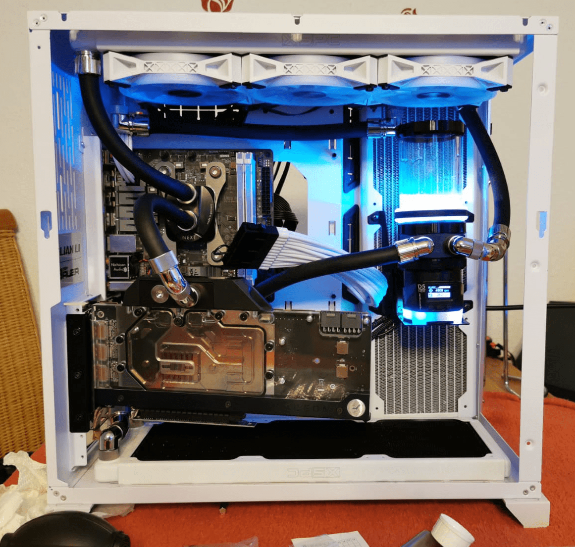

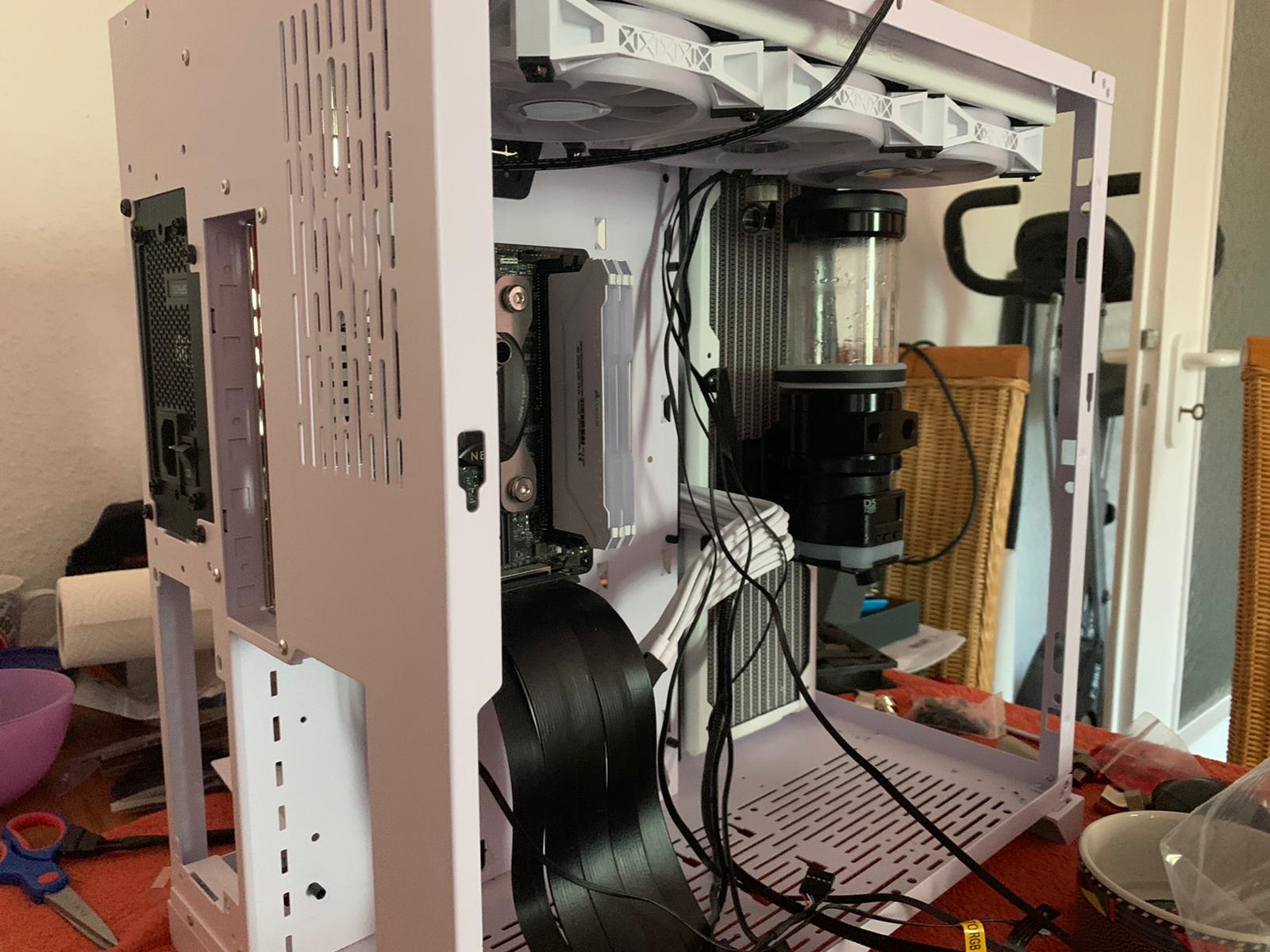

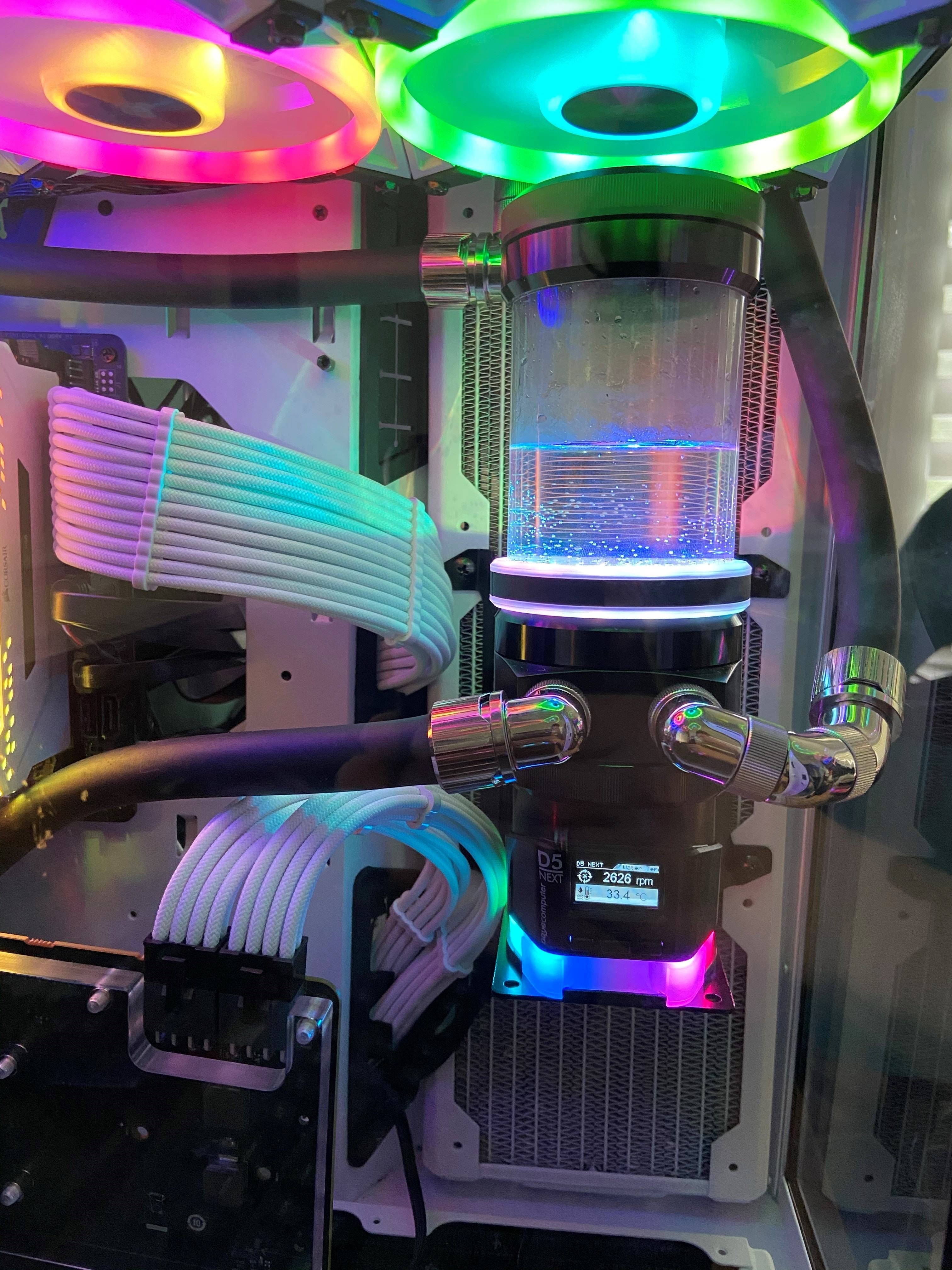

Zu dritt konnten wir einen Loop bauen in dem wir nicht mit der Verschlauchung in die 2te Kammer ausweichen mussten sondern mit 90 Gradwinkeln und Abstandhalten konnten wir eine Querverbindung legen Das schwierigste war die Grafikkarte mit dem unterer Radiator zu verbinden. Ich wollte freie Sicht auf die Grafikkarte UND auf die D5 Next haben! Wenn dann Clear :bigok:
offene ToDos / Optimierungen:
  • 90 Gradwinkel für Grafikkarte
  • Kabelverlegung verbessern
  • Corsair 120 QL Lüfter im Boden
  • Lüfter für den seitlichen Radiator
  • Lüftersteuerung einbauen
  • Verlängerung für Grafikkarten RGB Kabel

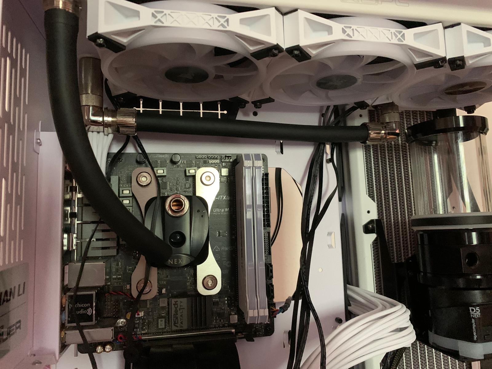

Hier ein paar Fotos:
Hängt die Grafikkarte nur links an der Slotblende?
Das ist der orginale Lian Li o11 Vertical GPU Bausatz. Ich hab den nur ganz nach oben und den schwarzen rahmen den man normalerweise auf dem Boden platziert entfernt
Leider funktioniert meine Corsair Node Core nicht mit dem Aquacomputer Hubby7 :(
Ich habe den NZXT internal USB Hub bestellt, schauen wir mal ob es damit funzt.
Und die Grafikkarte bleibt so windschief?
Nein, die zieh ich gerade, das AGB Kabel habe ich schon verbaut. Bilder kommen heute Abend :)
So langsam wird es was :)
Anfang der Woche kommt die Lüftersteuerung :)

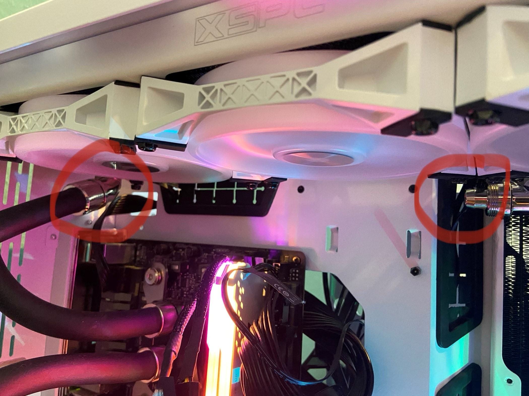

Wird der untere Radiator noch gerade gemacht? Kommen da auch noch Lüfter drauf? Hast du bei den Lüfter für den seitlichen Radiator Lüftergitter dran? Könntest mal ein Bild von hinten machen.
Ja der untere Radiator wird noch fest gemacht, wenn die 3 QL120 kommen. Der seitliche hat nichts dran, das ist der HW Labs 360 in weiß.
