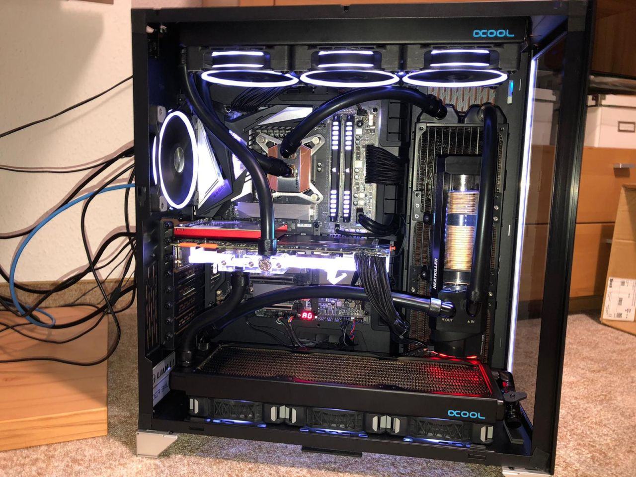

Ich hab in meinem O11D non-XL drei Radis, zwei davon dick (360x50, 360x45, 360x27), vertical GPU und ne D5 XRES untergebracht ;)
Ein XL sollte mit drei Radis also absolut kein Platzproblem haben.

Auf die Schnelle hab ich diese da.
Oben ein 360x50 HTSF, seitlich ein 360x45 Elegant Ultra oder wie der heißt, unten ein 360x27 G2 Slim. Lüfter oben und seitlich Arctic P12, unten Kaze Slim. GPU ist vertikal mit dem Lian Li O11D vertical kit (ich hab aber die grundplatte weggelassen, stattdessen sitzt der pcie slot mit etwas schaumstoff auf nem lüftergitter auf). Pumpe/AGB dazu ne D5 XRES.
Hardware ist grad nicht verbaut, passt aber rein, die Margen hab ich entsprechend vermessen ;)

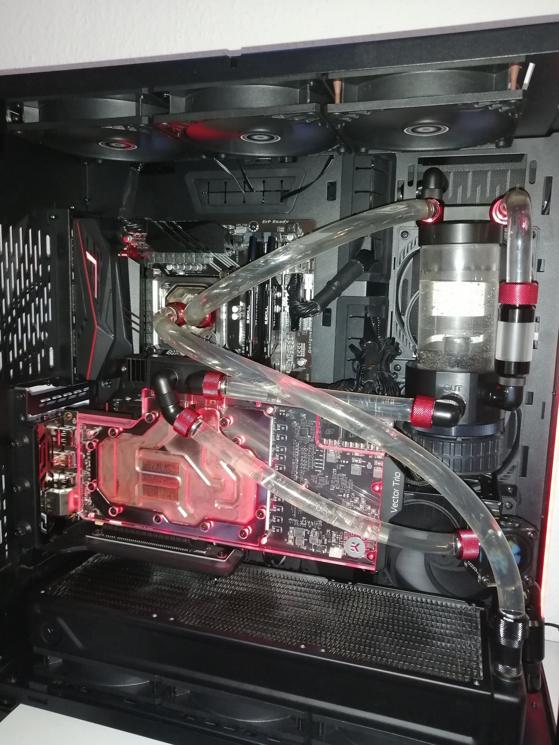

Umbau ist fertig!
Habe nun die neuen Lüfter drin und den Kreislauf neu angeordnet. Von der Pumpe geht es durch den Wassertemperatursensor in die Grafikkarte, dann in den unteren Radiator mit Durchflussanzeige (keine Werte nur drehendes Rad), vom Radiator zur CPU, welchen ich gedreht habe, von der CPU geht es in den zweiten Radiator und danach wieder in die Pumpe inkl. Filter.
Ich habe bei der CPU neue Paste drauf gemacht.

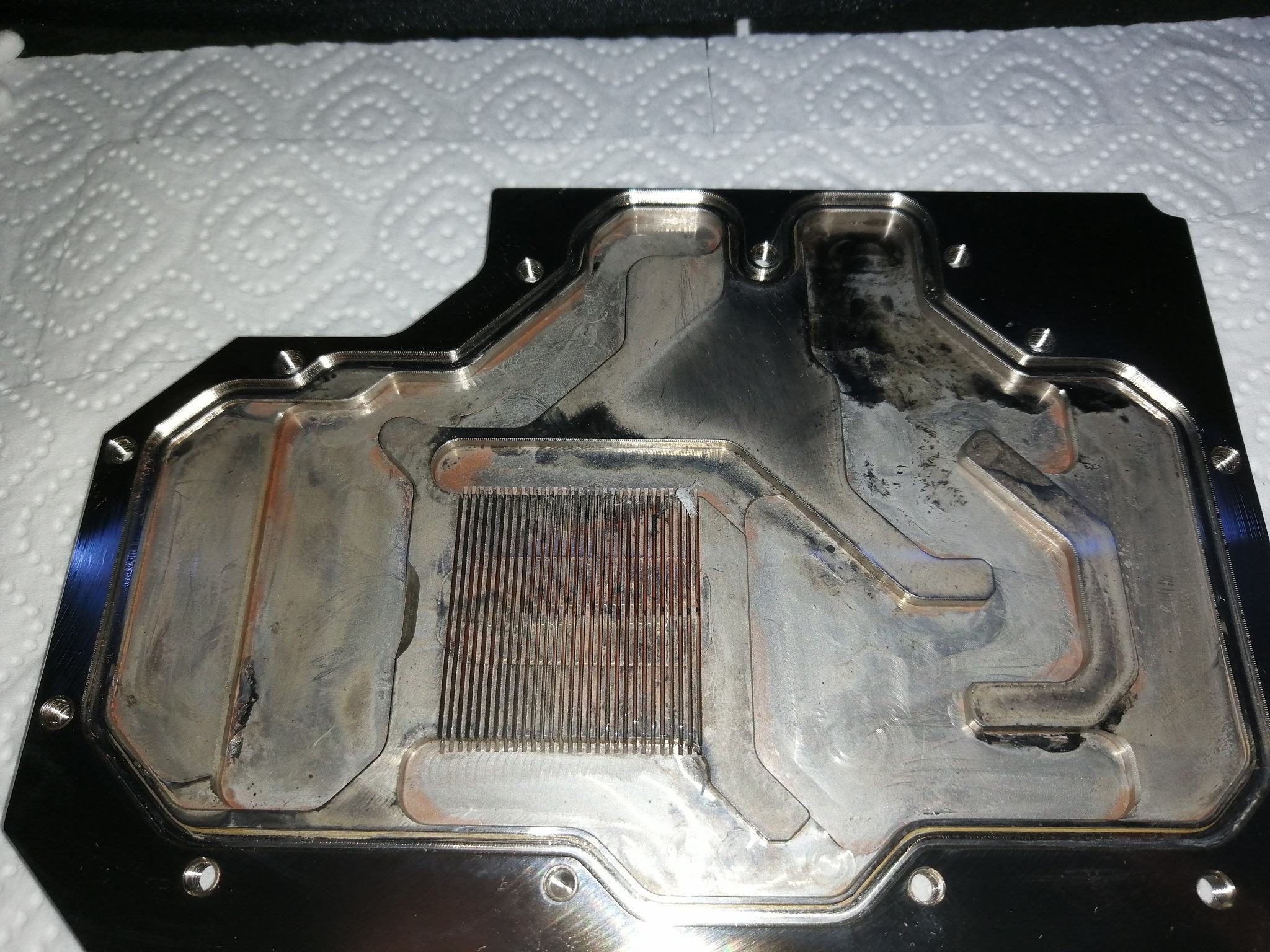

Beim ausbauen habe ich gemerkt, dass ich in dem Grafikkarten Kühler Ablagerungen hatte und der Filter schon recht dicht war. Ich hatte vorher rote Flüssigkeit drin mit Zusätzen, die haben sich abgelagert... ab jetzt nur noch destiliertes Wasser und regelmäßiger wechseln!
Die Grafikkarte wurde komplett gereinigt und neue Paste auf die GPU gemacht. Leider hatte ich keine Thermal Pads mehr da, daher sind die alten drauf geblieben. Bin noch am überlegen ob ich von dem EKWB GPU Block weg gehe und mir einen anderen kaufe. Man sieht ja wie der nun aussieht... ist zwar gereinigt aber schön sieht anders aus...
Zusätzlich habe ich die Pumpe noch mehr entkoppelt, anderen Gummiring und mehr Gummi Unterlegscheiben benutzt. Am unteren Radiator ist ein Abzweig zum ablassen der Flüssigkeit und am Seitenradiator ist ein Abzweig mit einem Stück Schlauch nach hinten inkl. Entlüftungsventil. Damit beim Ablassen ich von oben Luft nachziehen kann.

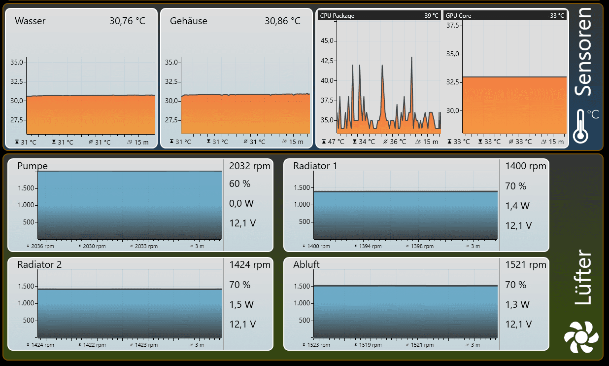

Hier nun die Werte im Idle.
Das Gehäuse ist noch offen, die Glasscheiben fehlen noch. Der Gehäuse Sensor ist ziemlich mittig und frei schwebend verbaut um die Temperatur im Gehäuse zu messen. Wie schon geschrieben, die Wassertemperatur wird am Pumpen Ausgang zur Grafikkarte hin gemessen. (Laut Recherche ist es egal wo man misst)
Die Lüfter des unteren Radiators ziehen Luft ins Gehäuse und blasen durch den Radiator. Leider konnte ich dies mit dem Seiten Radiator nicht machen, da ich sonst die Pumpe dank der Graka nicht verbaut bekommen würde. Beim Seiten Radiator ziehen die Lüfter Luft ins Gehäuse, jedoch im Pull Verfahren. Hier bin ich mir unsicher ob das bei den Lüftern Arctic P12 PST sinnig ist, da die Grafik der Lüfter einen gebündelten Luftstrom als Push zeigen.
Oben sind 3 P12 Lüfter verbaut die die Gehäuse Luft nach oben hin raus saugen. Ob ich noch einen vierten hinten verbaue weiß ich noch nicht, ob das sinn machen würde?
Werde gleich die Glasscheiben einsetzen und dann etwas zocken, mal sehen wie die Werte dann aussehen.
Vielen Dank für Tipps, Feedback, etc. :)

Kühler sieht ja übel aus, mal über AC DP Ultra Clear nachgedacht?
Ist das bei EK immer noch so schlimm? Sieht ja echt übel aus.
Ich dachte die meisten Berichte darüber sind locker 10 Jahre alt und die haben das mittlerweile mal gelöst. Hab nun etwas Angst um meinen EK-GPU-Block...
Die EKWB Sachen sind von 10/11 2019 also wird es wohl noch aktuell sein. Überlege den Screenshot mal an EKWB zu senden und schauen was die dazu sagen.

Nachdem ich nun eine Weile gespielt habe sehen die Werte wie folgt aus.
Raum: 28,5 °C
Wasser: 36 °C
Gehäuse: 38 °C
CPU: 50 °C
GPU: 55 °C
Pumpe: 50%
Lüfter: 85%
Alle Temperatur Angaben sind Durchschnittswerte von Aquasuite.
Spiel SCUM läuft auf 90 FPS Limitiert mit WQHD Auflösung und hohen Details seid circa 2 Stunden durchgehend.
Kann auch mit der verwendeten Brühe zu tun gehabt haben, die der TE verwendet hat. Mit Dp Ultra hat auch der eine Ek-Kühler, den ich aktuell verwende, keine Probleme.
So sieht mein EK CPU Kühler aus nach etwas über einem Jahr Benutzung aus. Verwendet wurde nur DP Ultra clear.
Etwas Verfärbung ist nicht zu leugnen. Dagegen sieht z.B. mein GPU Kühler von Phanteks optisch noch wie am ersten Tag aus. Keinerlei Verfärbungen sichtbar.
