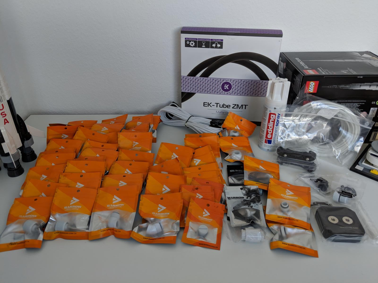

Nutzt Du den 16/10 ZMT Schlauch? Bin noch am überlegen, ob ich 13/10 oder 16/10 nehmen soll für meine erste DIY Wakü :confused:
Edit: ich hoffe Du hast eine Barrow Flat Rate bei den ganzen Fittings :bigok:
Der ZMT hat den Vorteil, dass er quasi kaum zu knicken ist. Macht es bei der ersten Wakü sehr leicht. Unter 16/10 gibt's den allerdings nicht und ein anderer EPDM Schlauch (Norprene) in 13/10 ist dagegen der Horror. Da wirst du möglicherweise auch knickschutz federn brauchen.

Es muss nicht zwingend ZMT sein, würde gerne schwarze Schläuche einsetzen und bei 13/10 gibt es etwas weniger Auswahl.
Machst nichts falsch mit dem ZMT. Meter Preis deutlich unter Norprene, keine Beschriftung und sehr Knick resistent - hab den ja selbst im Einsatz, gerade extern gibt's nichts besseres.
Vorteile von EPDM Schlauch kommen noch dazu :)
Watercool hat auch einen solchen Schlauch im Angebot. Glänzend statt matt, das ist der Nachteil in meinen Augen. Aber der EK ZMT geht wohl kaum auf Barrow Schraubanschlüssen klar. Musst du Mal austesten.

Bin mit dem ZMT sehr zufrieden. Hab den seit 2 Jahren im System und optisch gefällt er mir auch.
Auf die Barrows ging er echt nur schwer drauf aber machbar.
Und wenn er sitzt, dann ändert sich das so schnell nicht mehr - auch ein gewisser Grad an Sicherheit ;)
