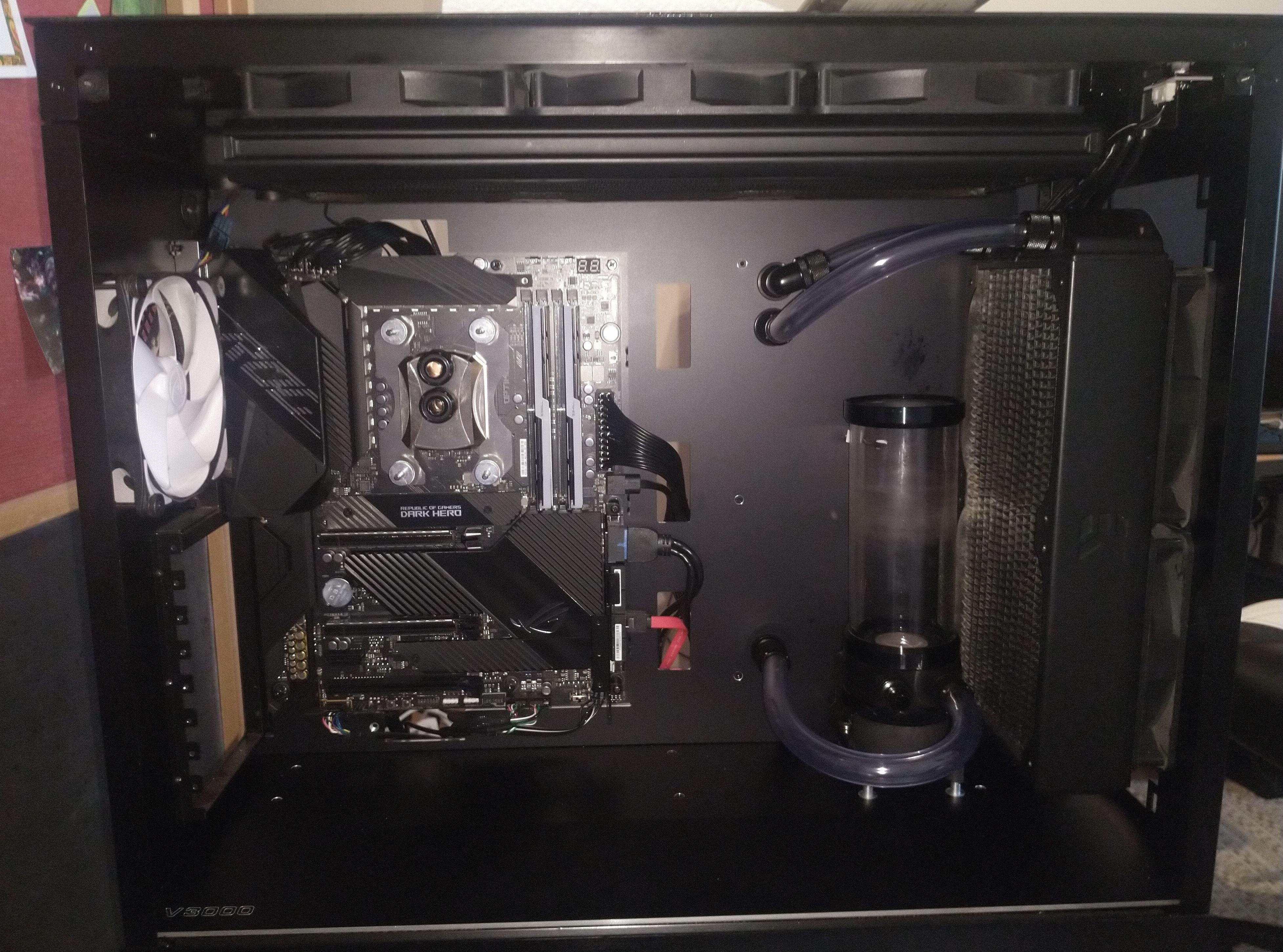

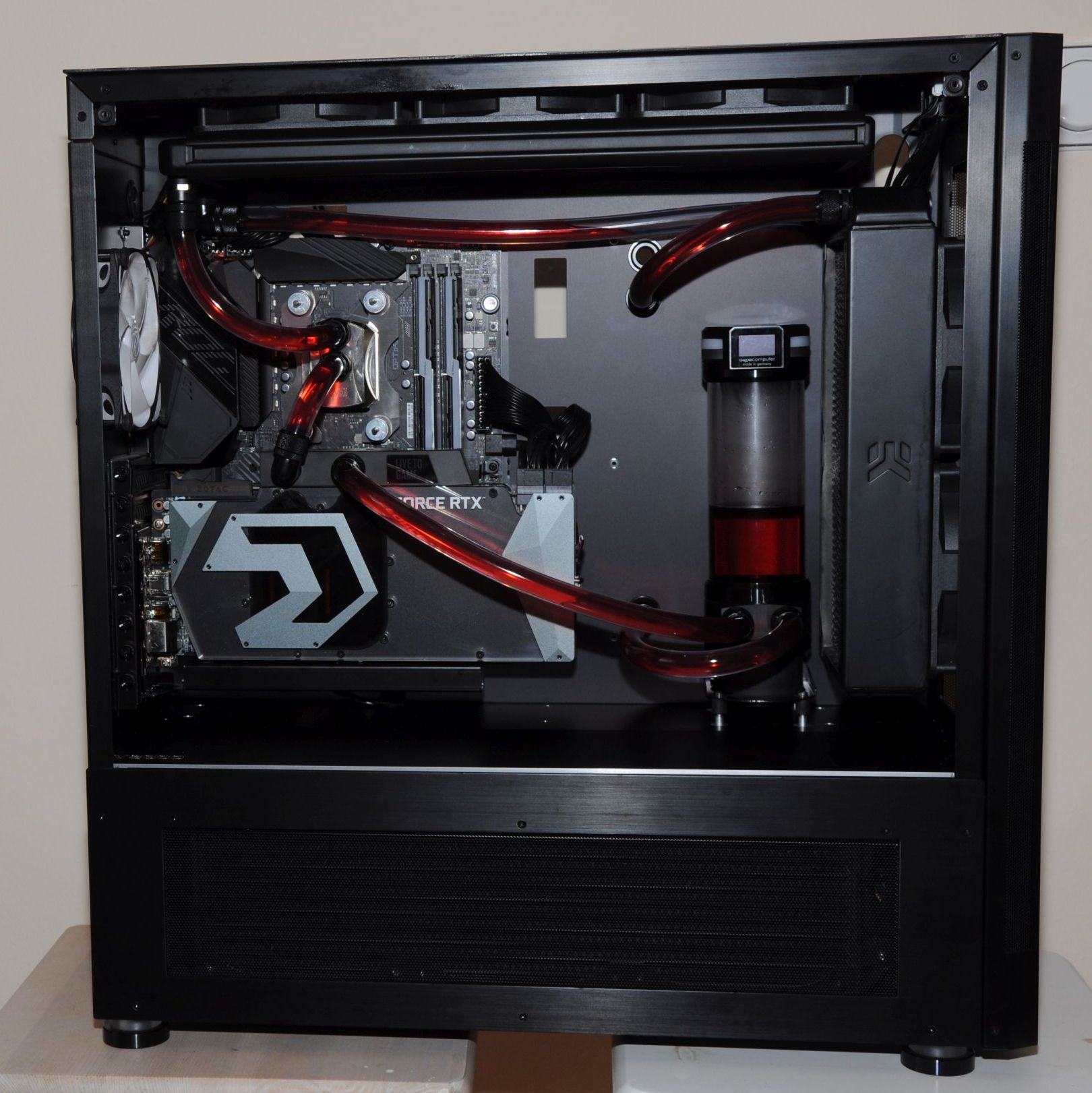

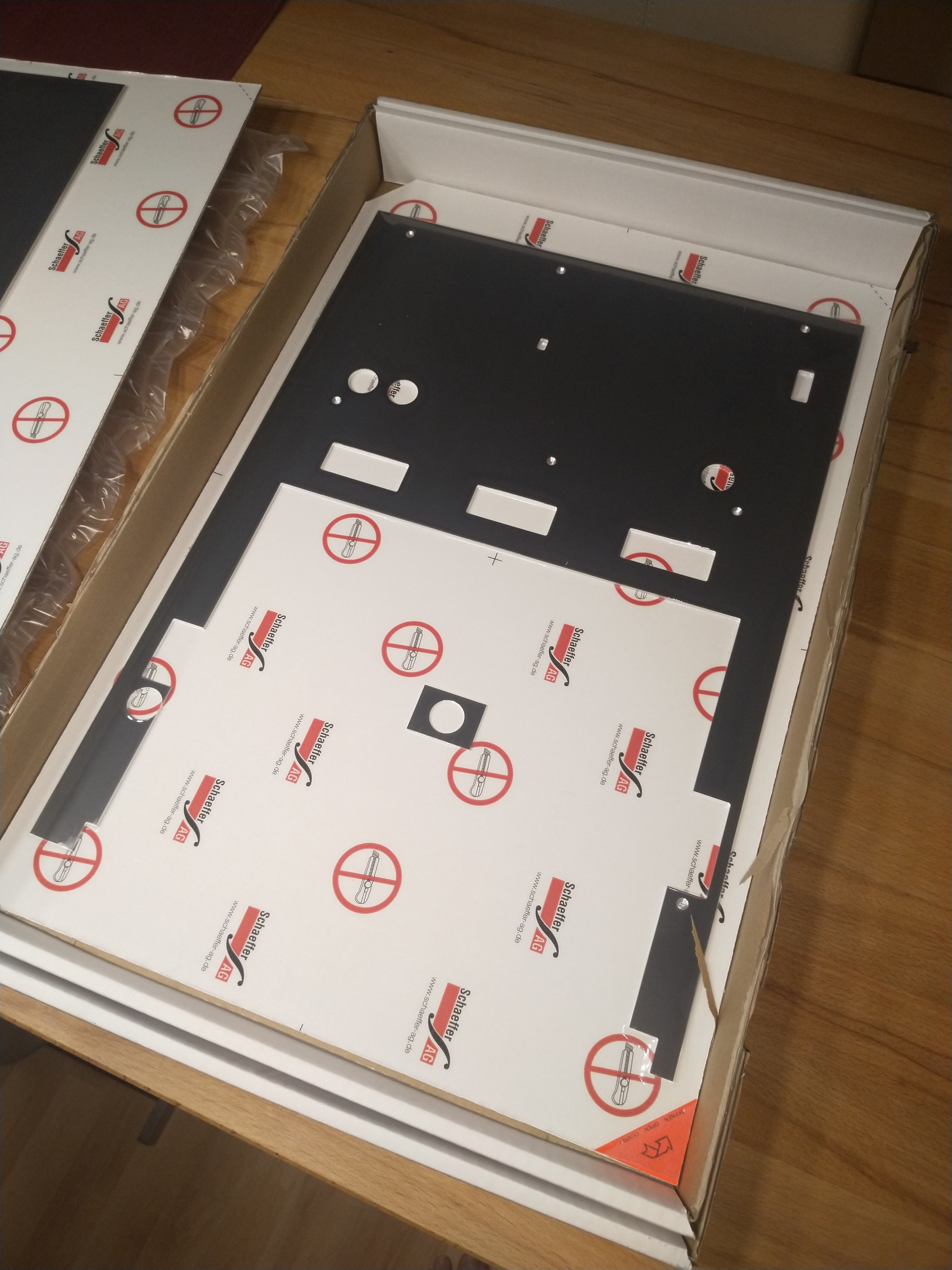

Nachdem am Mittwoch die Teile von Schaffer kamen habe ich gestern die Zeit gefunden alles zu vereinen. CPU, RAM und Board sowie die SSD warteten ja schon seit letzter Woche auf ihren Einsatz, außerdem kam Ende letzter Woche auch der Luftkühler für den 3930k der im Zweitrechner weitermachen darf.
Das Cover für den Mainboard Tray ist aus 2,5 mm starkem, schwarz eloxiertem Aluminium gefertigt.
Da das Material vor der Verarbeitung eloxiert wird und ich mich gegen nachträgliches Eloxieren entschieden habe sind die Fräskanten "Naturfarben". Das war bereits bei meinem Halter fürs Aquaero der Fall und ich hatte entschieden dass das OK ist, bringt ja auch etwas Kontrast rein und fällt in der Praxis nicht so stark auf.
Das Teil ist kleiner als das von ColdZero weil ich rechts und oben einiges an Material gespart habe da die entsprechenden Bereiche ohnehin von den Radiatoren verdeckt werden.
Links unten ist noch eine Bohrung für eine Befestigungsschraube für die mir hinten aber noch ein Blech zum kontern fehlt, oben übernimmt das Schott diese Funktion mit Hilfe des kleinen Blechs in der Mitte.
Ansonsten nutze ich die Befestigungslöcher die das Gehäuse bietet, teilweise direkt über die M3 Gewinde im MB Tray, teilweise über Kontermuttern mit Beilagscheiben.
Bei den Schrauben habe ich mich für schwarze Inbusschrauben mit Senkkopf entschieden, entsprechend sind auch die Senkungen im Blech gefertigt worden.
Die Midplate besteht ebenfalls aus schwarz eloxiertem Aluminium, hier allerdings 3 mm stark. Das ist die Mindestdicke die man für die Lastbuchsen benötigt über die der AGB befestigt werden kann.
Die V3000 Gravur hab ich mir spontan eingebildet, im verbauten Zustand fiel mir dann auf dass sie minimal weiter rechts vermutlich besser platziert gewesen wäre.
Was hier jetzt nicht zu sehen ist ist die Biegenut an der Unterseite, an der Stelle ist das Material nur noch 0,5 mm stark sodass der Teil der Richtung Window schaut etwas nach unten gebogen werden kann um die Lücke zur Oberkante des unteren Seitenteils zu schließen.

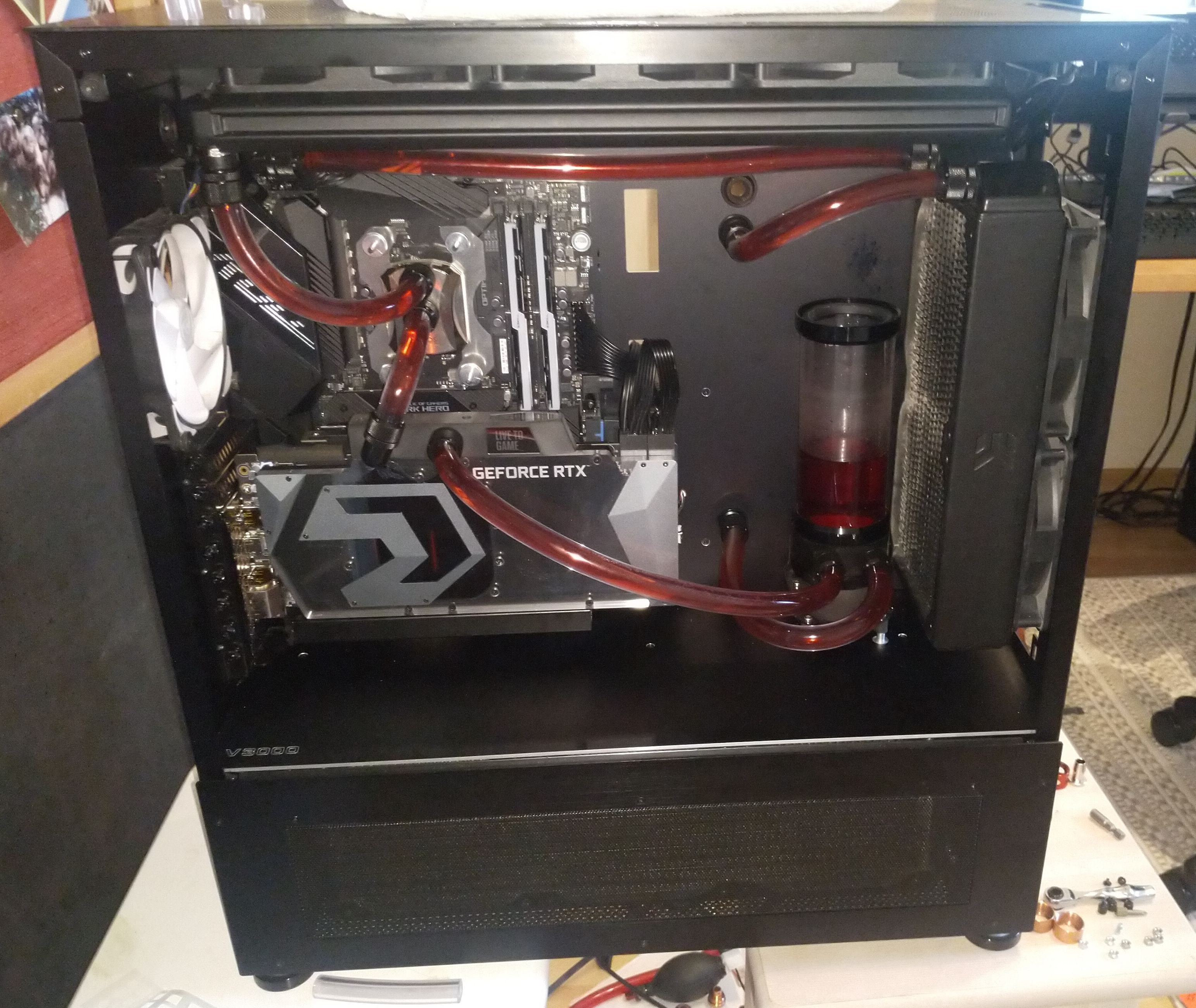

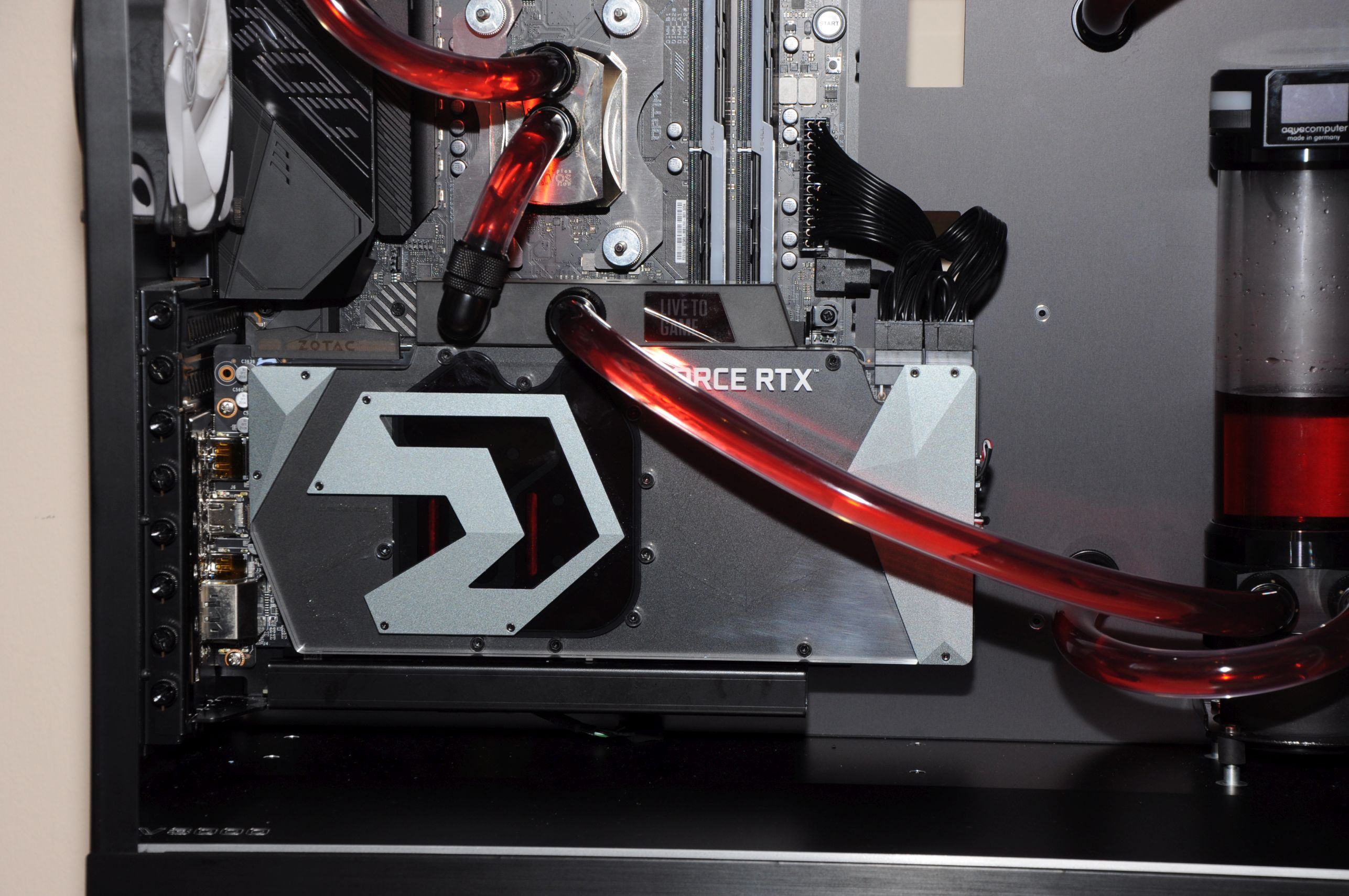

Frisch eingebaut im schon ausgeräumten Gehäuse.
Beim Einbau musste ich leider feststellen dass sowohl bei der MB Tray Verkleidung als auch der Midplate die Montagelöcher teilweise um Millimeterbruchteile gegenüber den Bohrungen bzw Gewinden im Case verschoben waren. Das war anhand der "Papierprototypen" leider nicht ganz so exakt ersichtlich.
Das MB Tray Cover hat trotzdem knapp gepasst, bei der Midplate musste ich zwei Bohrungen auf 3,5 mm aufbohren, ich hab's dann einfach bei allen 6 gemacht.
Mit dem Dark Hero und den Schott sieht's dann schon recht passabel aus.
A propos Schotts: Leider musste ich fest stellen dass links der Weg zwischen Radiator und Schott so knapp ist dass ich da unmöglich einen Schlauch legen kann. Deshalb hab ich mich dann spontan dafür entschieden die Leitung vom oberen zum vorderen Radiator einfach im sichtbaren Bereich zu verlegen, somit bleiben zwei der Schotts ungenutzt.
Die Schotts musste ich außerdem umdrehen, also mit der Gewindeseite Richtung Innenraum weil's sonst zur Rückwand hin zu eng wird.
Evtl kann ich auf der Drehbank mal was weg nehmen und sie dann "richtigrum" verbauen, allerdings sieht man's mit Anschluss drin sowieso kaum.
In die ungenutzten Schotts kommen bei Gelegenheit noch Verschlussschrauben, da muss ich aber erst welche bestellen.
Die GPU macht sich vertikal mit dem EK Einbaukit wirklich gut, verhindert nur leider den Zugang zu den unteren Anschlüssen vom Board.
Im Gegenzug sieht man an der Stelle keine Kabel.
Beim ersten Einschalten ist mir leider aufgefallen dass der Powerknopf am Gehäuse nicht funktioniert, also muss die GPU vermutlich nochmal kurz raus.
Außerdem hab ich den USB Anschluss fürs Netzteil vergessen am Board anzuschließen, ergo muss auch dafür die GPU raus. Dann lohnt sich's wenigstens.
Die Grundinstallation hab ich gestern noch erledigt, jetzt geht's dann noch dran mein Rivatuner OSD wieder entsprechend zu konfigurieren, das System kennen zu lernen, mal zu schauen wie die Kühlung ist und dann natürlich noch OC.

So das Thema mit dem Powerbutton ist gelöst, war einen Header zu weit oben angeschlossen, das ist der für den Speaker.
Weiß eigentlich von euch jemand wo beim V3000 die Power LED ist?
Einen Anschluss dafür gibt's ja, leuchten tut bei mir aber nur die LED innerhalb des Powerbuttons und das ist wohl eher die HDD LED.
Alternativ kann's natürlich sein dass ich ihn verpolt angeschlossen hab...
