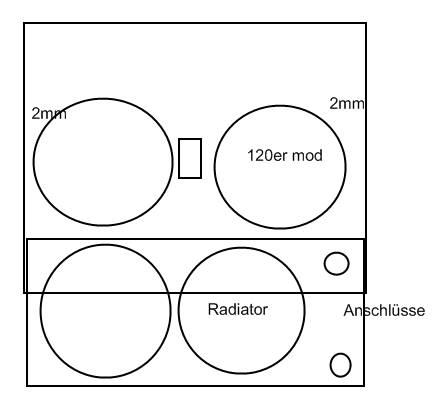

achja, passt beim v300 vorne wo die 2 80ßer lüfter sind ein dualrasiator rein für ne wakü?
kommt drauf an was für einer... musst mal ein bissle stöbern...und vielen gefällt das neue design nicht so er ist aber etwas grösser sodass alles besser hineinpasst
also zb meine HTF 240 fehlen 4mm musst du einfach mal rausfindne welche in der gesamt länge kürzer sind und du musst den käfig modden damit die reinpassen von der höher her...
wie lang sind deine denn?
hab jetzt mal rumgestöbert bei den radis und die kürzesten sind 275mm lang...
was ich auch noch gefunden hab sind so dualradiatoren mit 2x 80 lüfter oder 2x 92mm lüftern...
taugen die was und sind die auch besser als ein 120er?
mfg
285mm
und denke schon das ein dual 80er aktiv besser ist als ein einzelner 120er abe rwie gesagt da passt auch ein dual 120er rein mit ein bissel fummeln...glaube das wären dann Blackice Stealh oder wie die heissen...
danke
ja, glaub den hab ich gefunden...
naja, n bisschen fummelei wär ja nicht so schlimm, solange ich einfach nicht die ganzen seitenwände verbreitern muss:heul:
musst nur bedenken das dann die vorderen Schalter irgendwie andersbefestigst, da der radiator die lüfte rnicht mit dem Platz davor plaziert...
habs mal shematisch dargestellt :fresse:
Entweder du baust schalter und Lüfter unabhängig vom Radiator an (Wäre esthetisch die beste)
Oder du machst die schalte flach bzw ganz wo anders ran und setzt dahinter Radi und Lüfter als ein Einheit...
