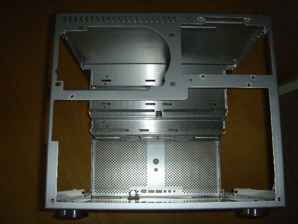

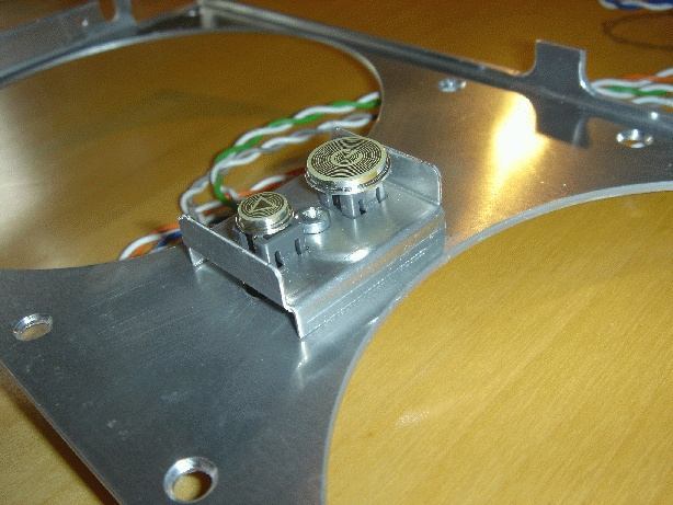

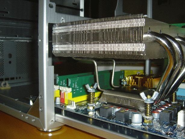

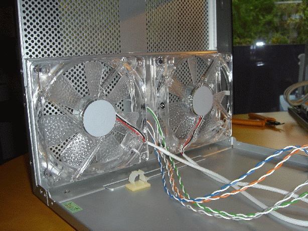

Sodele, hier ging's auch weiter. Eigentlich nichts Neues für Euch, habe Noedar's 120mm-Mod umgesetzt mit dem wunderbar gearbeiteten Front-Panel von Noedar! Nur die Taster habe ich etwas anders angebracht - siehe Fotos.

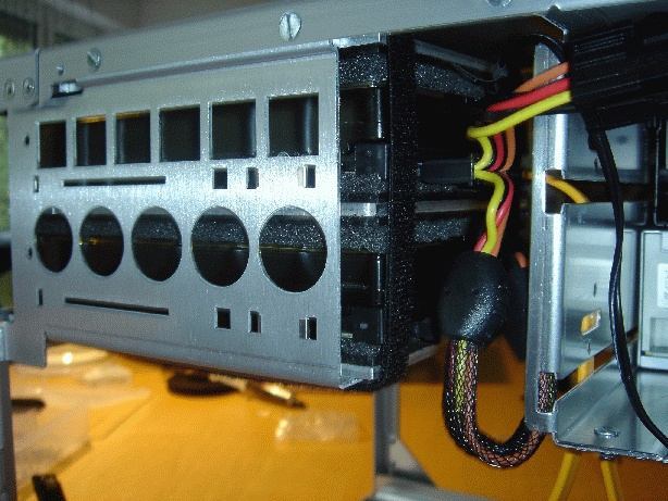

Habe die ichbinleisebox ausprobiert, die Platten sind kaum noch hörbar, aber meine beiden WD 500GB werden ca. 53°C warm :hmm: . Eigentlich kein Problem, nur für einen 24/7-Dauerbetrieb mir nun doch zu warm. Muss ich mir was überlegen...
Mainboard ist Gigabyte GA-G33M-DS2R, Prozi nun doch der E6320 (wer weiss was die Zukunft bringt :) ). Als Netzteil habe ich ein neues 400W NesteQ EECS Modular ausprobiert, prima NT mit Kabelmgmt und 135mm Turbine auf ca. 800 rpm, absolut leise, direkt über dem Thermalright SI128. Die Halterung des SI128 ist übrigens selbst gebastelt, Schrauben von unten, Unterlegscheiben, Federn, Flügelmuttern - alles ausm Baumarkt. Ich hasse Push-Pins.
Sonst nichts umwerfend Neues. Machine up & running.

..noch ein paar Fotos:

@SteelyDan
Schaut sauber gearbeitet aus!!! :bigok:
Bei dem Festplattensandwich hoffe ich mal das die nicht den Hitzetot sterben! :hmm:
@Sticktogether:
jo, Danke. Mit Alu arbeiten ist ne feine Sache. Das Sandwich bereitet mir wirklich Kopfzerbrechen, vor allem für den Dauerbetrieb. Wäre es kein Dauerläufer, wären die 53°C (laut SMART) ok. Musste es jetzt sowieso wieder ausbauen, da eine der Festplatten falsch geliefert wurde, geht zurück an den Absender zum Umtausch.

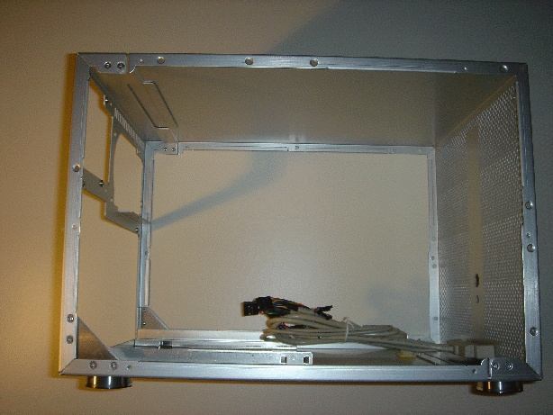

moin, sagt mal weiss jemand wie man das v300 KOMPLETT auseinander bekommt ? hehe (Front, Oberteil etc..) Wie bekomm ich die (Nieten?) raus? Ich wollt das Lüfterkonzept berarbeiten aber irgendwie weiss ich net so recht wie ich das ding komplett auseinander bekomm *g*
@tenkai
Ganz auseinandernehmen wirst du das V300 nicht könne. Ist ja gebogenes Alu. Die Nieten bekommst du durch aufbohren raus. Und dann logischerweise mit Senkkopfschrauben wieder zusammensetzen. Die Schrauben sollten irgendwas zwischen 3 und 3,5mm im Durchmesser haben.
Hmm.. bin neuling auf dem Gebiet :d einfach mit nem bohrer aufbohren? weisst du noch welche größe ca? 4mm ?
Naja, wenn du nen 4mm Bohrer nimmst, kannst du das mit den 3,5mm Schrauben vergessen. Sollte klar sein ;).
Wenn du es machst, würde ich dir den kleinsten Bohrer vorschlagen, den du hast. Wenn du das geschafft hast, solltest du den innen durchmesser abmessen. Da macht sich ne Schiebelehre richtig gut, kannst aber auch was anderes nehmen.
Aber vorher würde ich an was anderem, nicht so schönem und wertvollem, testen :)

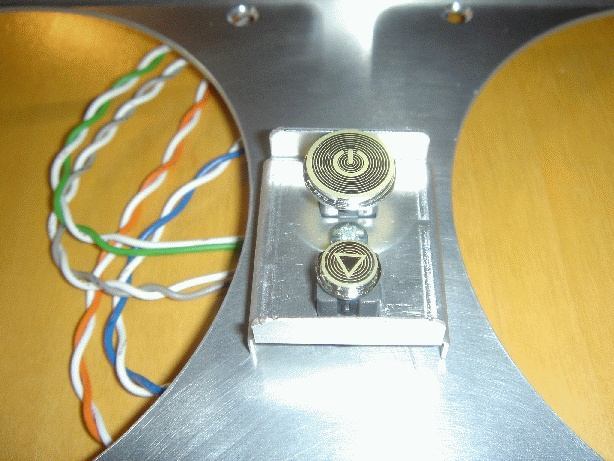

@SteelyDan :
für dich gebaut... immer wieder gerne. Danke für die tolle Bewertung :d
Sie ist in guten Händen, wie man sieht.

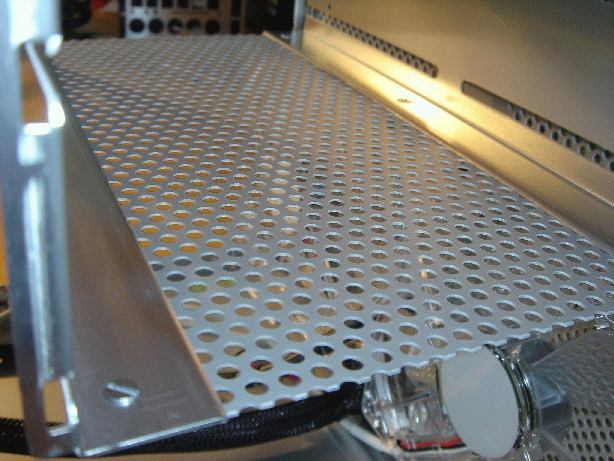

Dein Mod mit dem Lochblech und den Flügelmuttern...hat was, hab ich so noch nicht gesehen, gute Lösung :)
Den Schalter, haste den verklebt oder liegt der auf Druck ?
Tja, die Festplatten...da bau ich grad an ner Lösung für zwei WD Raptoren. Die Eckdaten : so um 40° und leise...mal schaun. Zeit, man ich brauch Zeit...verflickst ;)

du brauchst einen 3mm Metallbohrer. Mit wenig Druck und Drehzahl arbeiten !
Montage geht auch mit ner Pop- Nietzange und 3mm Senkopfnieten.

@Noedar:

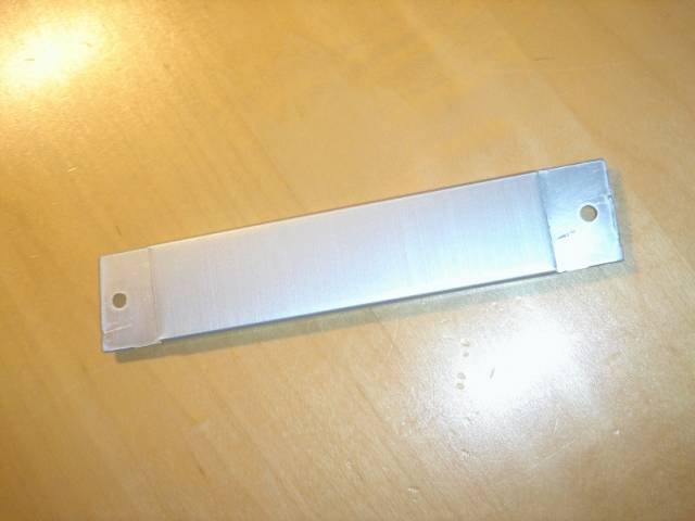

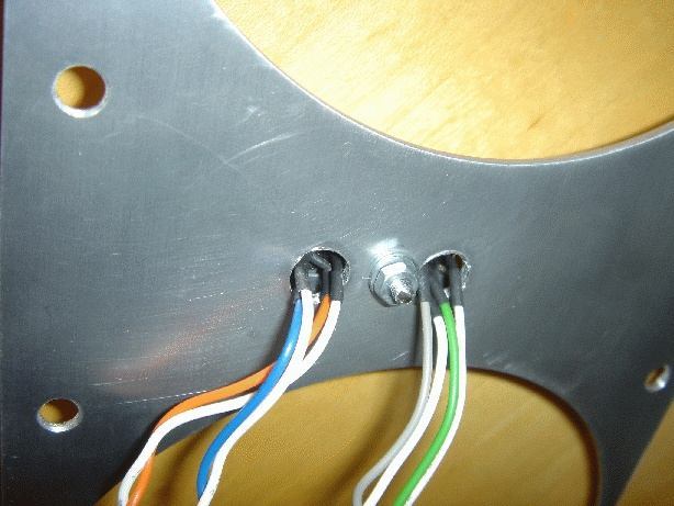

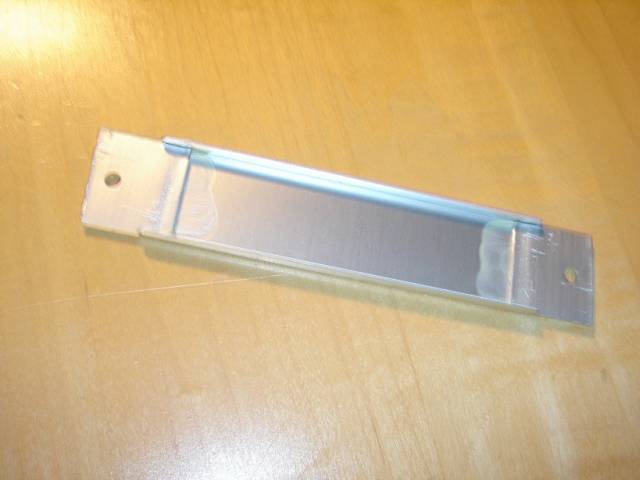

Danke für das Lob vom Fachmann! Hab noch'n paar Bilder angehängt. die Schalter stecken im original-Blechteil, nur Flügelchen abgedremelt, dann mit einer Schraube fixiert, und zwei Löcher gebohrt für die Kabel.
Bild No 3 zeigt nochmal Original und Fälschung - oben auf dem Bild ist natürlich das Original :d
Das V300 ist schon ein ganz besonderes Schätzchen! Hätte ich an dem Tag Zeit gehabt als Du Dein V300B angeboten hast, hätte ich zugeschlagen - aber ich denke es ist zu spät.
Falls ich das Kabelmgmt im Griff habe, gibts weitere Bilder vom fertigen System - so wie es jetzt ist, ist es noch nicht reif für eine Veröffentlichung :d

sieht gut aus, dein Schaltermod...verschraubt <- cool :)

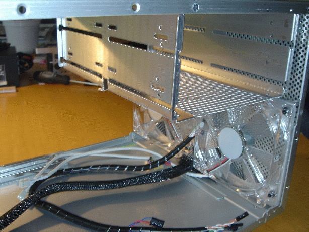

Bei meinem hab ich die Kabel versteckt verlegt, hinter die Blende, durch die USB Buchsen nach unten und alle zusammengefasst mit einem stück Schrumpfschlauch unter den Mainboardschlitten geführt. So sieht man nur die Stecker und keine Kabel ;)

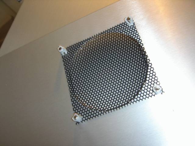

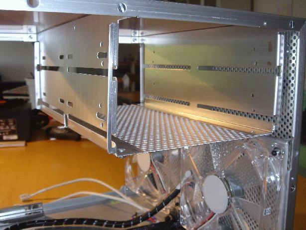

So, einige Schönheits-Features:
80mm Seitenlüfter-Abdeckung befestigt: habe mir Smatty's Mod angesehen mit dem abgeschnittenen Teil eines alten 80mm Lüfters. Dachte mir, das muß doch einfacher gehen :d : man nehme 4 stinknormale Fischerdübel, 4 oder 5 mm (hab's schon vergessen...), drehe das Gitter mit den original Schrauben an, und schneide den überstehenden Teil der Dübel ab. Bild siehe unten.
3.5" Blenden: im Prinzip so, wie Noedar es beschrieben hat: seitliche Flügel entfernt, bischen bearbeitet, mit Pattex angeklebt.
Ich habe hier noch eine kleine LianLi-Lüftersteuerung TR3B rumliegen (allerdings in schwarz), und hab die mal für die Frontlüfter ausprobiert - dies sind mit blauen LEDs verziert (ja, ich habe mir mal sowas gegönnt, sonst bin ich ja nich so der Blinki-Hinki Fritze...). Habe den Eindruck diese Lüftersteuerung schaltet lediglich zwischen zwei Zuständen (7V/12V bspw.) um, und die LEDs der Lüfter flackern :( - nich so toll.
Falls jmd das TR3-B braucht, PM an mich (auch mit schwarzem 5.25"-Einschub, orig. Lian Li).
Da unter Last (Orthos, 1 Stunde) die CPU auf 54-56°C hochging, habe ich den 80mm-Originallüfter unter den SI-128 geklemmt. Der Lüfter ist übrigens nicht schlecht, schön leise bei 800-1200 rpm. Jetzt gehen die Temps unter Last nicht über 45°C, so is gut. Idle bei 28°C. Nu is gut.
