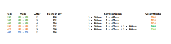

habe heute mal etwas die Flächen berechnet von den Radis bzw den Kombinationen (siehe Unten) und frage mich nun was geht maximal rein mit gedrehten Tray
ich möchte gern im "Keller" (wie Mancher ihn nennt) 2x D5 oder 2x DDC verbauen da ich aktuell mit einer D5 und 2 420er Radis mit CPU und GPU schon nicht mehr den mega geilen Durchfluss habe, die Verbindung der Radiatoren soll möglichst unsichtbar passieren und eigentlich sollen am Ende nur 6 Hardtubes (CPU, GPU, AGB) in den inneren Deckel verschwinden
achja ich würde auch gern in seitlich Unten, Front und Deckel Push/Pull umsetzen
daher folgende Frage welche Radiator Kombi wähle ich und welche Dicke passt rein?
meine Wunschkombination wäre 420mm Unten und Front, 400er (2x200mm) Oben und ein 280er Hinten, wenn das nicht passen sollte würde ich auf 280mm und 3x 420mm gehen wollen

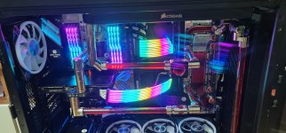

Ach, eure Builds sehen so toll aus 😱🥰 ich komme so langsam voran. Wollte 2 System Vollwakü ins Gehäuse bringen aber ein Problem nach dem anderen 😵
EATX MB ist ein TR oder? o_O
Bei mir das selbe (falls das ein trost für dich ist , mit dem Problemen die immer mal kommen.)

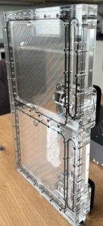

Hallo liebe Kollegen,
da ich mein Projekt mit dem Lian Li V3000 Plus aufgegeben habe und der Neukunde lediglich das Gehäuse haben möchte, steht nun hier eine maßgefertigte Distroplate in den Abmessungen 400x230x3mm zum Verkauf. Es handelt sich um eine Distroplate mit zwei Kammern, die entweder für einen oder zwei Kreisläufe verwendet werden kann. Sie ist kompatibel mit D5- oder DDC-Pumpen. Die Distroplate ist so konzipiert, dass der Einlass und der Auslass auf der Rückseite platziert sind zum einfachen, entleeren und befüllen des Systems. Sie wurde Anfang dieses Jahres von "Stealkeys Custom" angefertigt. Der ursprüngliche Preis lag bei 560€. Gibt es hier jemanden, der zufällig Interesse an diesem guten Stück hat? Es ist definitiv ein echter Hingucker. Wer Interesse hat, kann sich ja gerne mal melden.
Viele Grüße,
JuleZz

Denke interessiert sind viele , kommt drauf an was du für die Plate haben möchtest :)
Ist bestimmt coole Sache fürs Case. Würde mich auch reizen .
Kannst du mir die Maße durchgeben von der Plate ?
Soll keine Werbung sein ... https://www.coldzero.eu/v3000-plus-case-parts/
Er hat was im Programm, hab da früher mal zu TJ07 Zeiten paar Sachen bestellt.
Ja bei Ricardo bestell ich auch immer, funktioniert sehr gut mit ihm. Du sagst wie du es haben willst und er macht es dann, und ist im Verhältnis gesehen nicht mal teuer.
Hab bei ihm schon für mein 1000D, 900 Rev. 2 und jetzt für das V3000 Plus Teile machen lassen, man braucht aber Geduld, im schnitt etwa 4 bis 6 Wochen bei Costum Anfertigungen.
Was aber gar nicht schlecht ist da ich immer wieder noch ein paar Änderungen wollte.

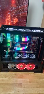

So, ein kleines Update. Bin schon etwas weiter gekommen. Das Hauptsystem mit Threadripper 3970x und 256gb ddr4 funktioniert schon mal :fresse: Das Gehäuse ist an einigen Stellen wirklich verbesserungswürdig. Sind kleine Sachen die das Einbauen zweier Systeme erheblich erleichtern würden. Es ist zwar konzipiert auch für 2 Systeme aber nur unter Aio Kühlung. Bei 2 separate Customs und versch. Radiatoren sieht man erst die Mängeln. Und Caseking kommt nicht hinterher mit meinen EK Quantum Fittingen in nickel 😜

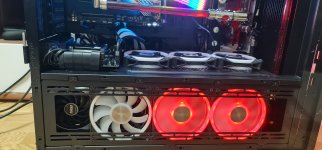

Meine Teile sind jetzt auch gekommen, leider stimmt der Ausschnitt für die Frontlüfter an der Mittelplatte nicht hier sollten es eigentlich 30mm sein, damit ich ein Fangrill montieren kann.
Muss Ricardo nochmal machen. :(
In die Mittelplatte habe ich mir ein 360er Ausschnitt machen lassen zum reinblasen, die Graka wird vertikal montiert.
Die Kühlung besteht aus 1x P480M (P/P) Top, S480 (P) unten, P420M (P/P) Front und vor gekühlt wird das ganze dann noch mit einem MoRa 360.
Ich bin mir noch nicht sicher ob ich als CPU Kühler jetzt den AC Cuplex oder meinem EK Velocity 2 nehme, der Cuplex ist Kühltechnisch deutlich besser als der EK aber der EK sieht besser aus.
Für Druck sorgen 2 VPP755 V3 (Inertia TOP) und eine DDC (EK DDC Top Elite).
Für meine SB AE9 hab ich ein 30cm Riser nach unten gelegt, die kommt an den Slot das eigentlich für das duale System gedacht ist.
Hier habe ich mir auch ein Cover für den SFX Ausschnitt machen lassen wo dann der Mora und der Ablasport dran kommt.
Rohre hab ich jetzt mal Cors. XT14 trans. Satin und Schwarz matt bestellt. Muss ich jetzt mal schauen was ich nehme.
Für Licht sorgen 4x Farbwerk 360 und Lüfter, hab ich einmal einen Octo und Quadro.
Für den hinteren Lüfter kommt auch noch ein Fangrill.
Ich hätte noch gerne den HF Next zwischen HKTube und Mittelplatte aber man kann das Display nur um 180 Grad drehen und nicht um 90 Grad. :/
Zum Schluss kommt dann noch ein seitliches Cover für die Radiatoren, das geht dann von Hinten oben, nach Vorne und runter bis zur Mittelplatte.
