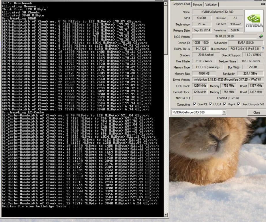

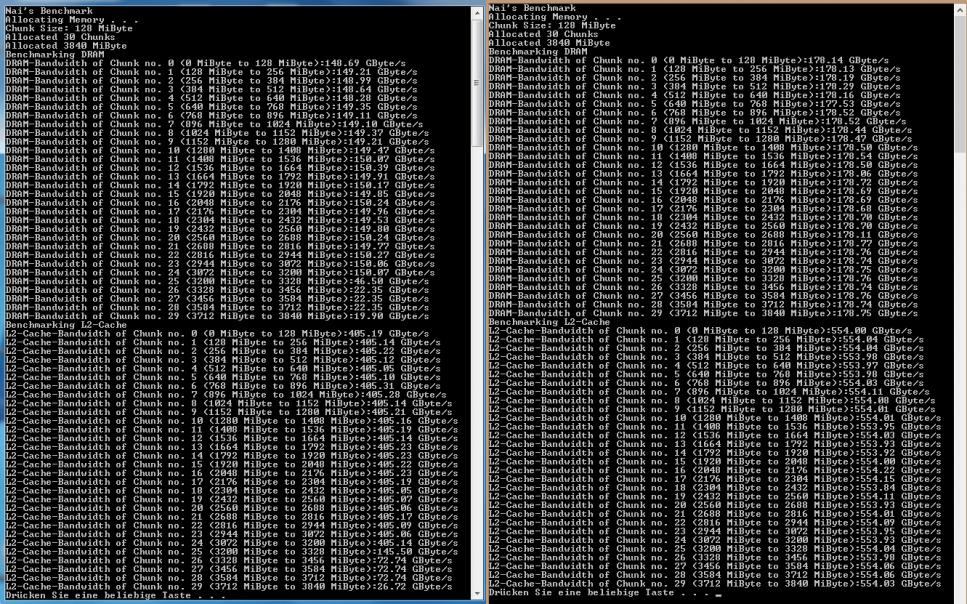

Von 175 GB/s geht es ab 3,2 GB schlagartig herunter auf bis schlussendlich 20GB/s runter. Das ist sogar langsamer als die Speicheranbindung der CPU ! ;)
mit deiner Karte stimmt irgendwas nicht, ich habe selbst zwei GTX970 getestet, und hatte keine Probleme bei 3.9-4Gb Auslastung
beide GTX970 waren von EVGA
Schönredalarm !
lol, das tool stammt aus dem kepler CUDA SDK gg.
ist einfach nur verbugt mit maxwell.
siehe:
Die 4 GB sind die tatsächliche Kapazität. Es werden aber nur 3,5 GB mit voller Geschwindigkeit angesprochen.
so sieht es aus, die 4 gb hat sie trotzdem

ps:nur mal so am Rande, cuda rc 7.0 beinhaltet ein memory Benchmark für Maxwell Karten.
Die einzige Möglichkeit diesen Fehler komplett abzuschalten wäre die restlichen 500MB komplett zu deaktivieren.
