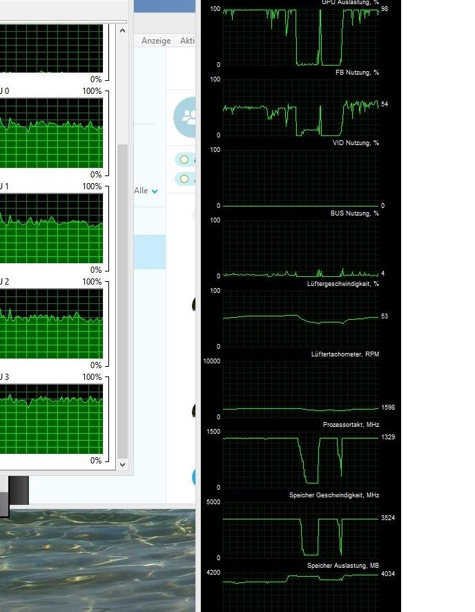

Hab gestern selbst mal meine GTX970 versucht durch zu checken um zu sehen ob da ein Problem besteht, und bin auf ein interessantes verhalten bei Mordors schatten gestoßen.
In der Nurn map hab ich immer mal wieder Framedrops obwohl der speicher "nur" zu 3,7GB gefüllt war, und die GPU auslastung ging dabei stark zurück. (hab davon leider keinen screen)
Hab heut nochmal für screens angeworfen, die die Problematik aber auch veranschaulichen.
Man sieht schön wie die auslastung (und damit die FPS einsacken obwohl nicht der Ram nicht in vollem umfang genutzt wird.)
Um CPU limit auszuschießen wird dass noch über windows gelogt.
Die erste Map läuft ohne Probleme.dort wird aber auch nie mehr als 3,5GB speicher gebraucht.
