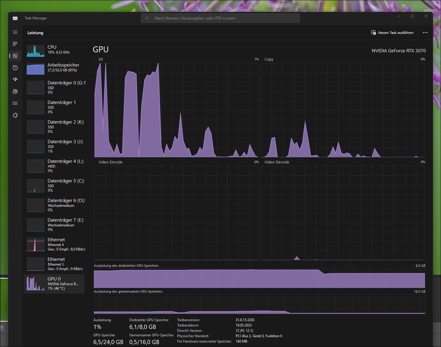

Ich nutze mrinen PC viel für die Bildverarbeitung mit Adobe Lightroom und Photoshop.
Ja dann sind 64gb oder mehr schon nicht mehr so bescheuert;)
Und wieviel RAM nutzt du aktuell?
Ist es ein bottleneck?
Wenn du es absehbar nutzen kannst oder aber das Geld für "muss ich nicht drüber nachdenken" ausgeben möchtest... Gönn dir!
Hier mal ein aktueller Screenshot von eben, da habe ich im Moment nicht einmal recht viel geöffnet.
Dann gönn dir 64gb!
Schaut sinnvoll aus
@Landungsklappe Wie lange war denn Windows schon in Betrieb und was haste so alles veranstaltet? Nur weil der RAM belegt scheint, ist das nichts, wovor man Angst haben und sofort aufrüsten muss. Viele Leute haben Probleme, die Angaben des Taskmanagers richtig zu interpretieren....
Der PC war ca. 1h in Betrieb. Geöffnet war Adobe Lightroom, Adobe Photoshop (5 Bilder in Bearbeitung), Windows-Mail, Opera Browser und Garmin Express für Updates.
Mir geht es ja nicht explizit um die RAM Aufrüstung. Ich rüste im Moment mein komplettes System um (Grafikkarte, Motherboard, CPU, Kühlung und dabei in diesem Zug gleich den Arbeitsspeicher mit.
Grafikkarte habe ich schon im System, die CPU i5 13600k ist bestellt, das Board werde ich die Tage bestellen, die Kühlung möchte ich ebenfalls gleich mit umstellen und mit dem RAM bin ich noch am suchen. Der Rechner soll dann wieder ein paar Jahre halten.
Du kannst ja mal im Taskmanager schauen, wieviel RAM diese Programme jeweils belegen; das hilft Dir bei der Einschätzung, ob Du tatsächlich mehr RAM brauchst oder nicht....

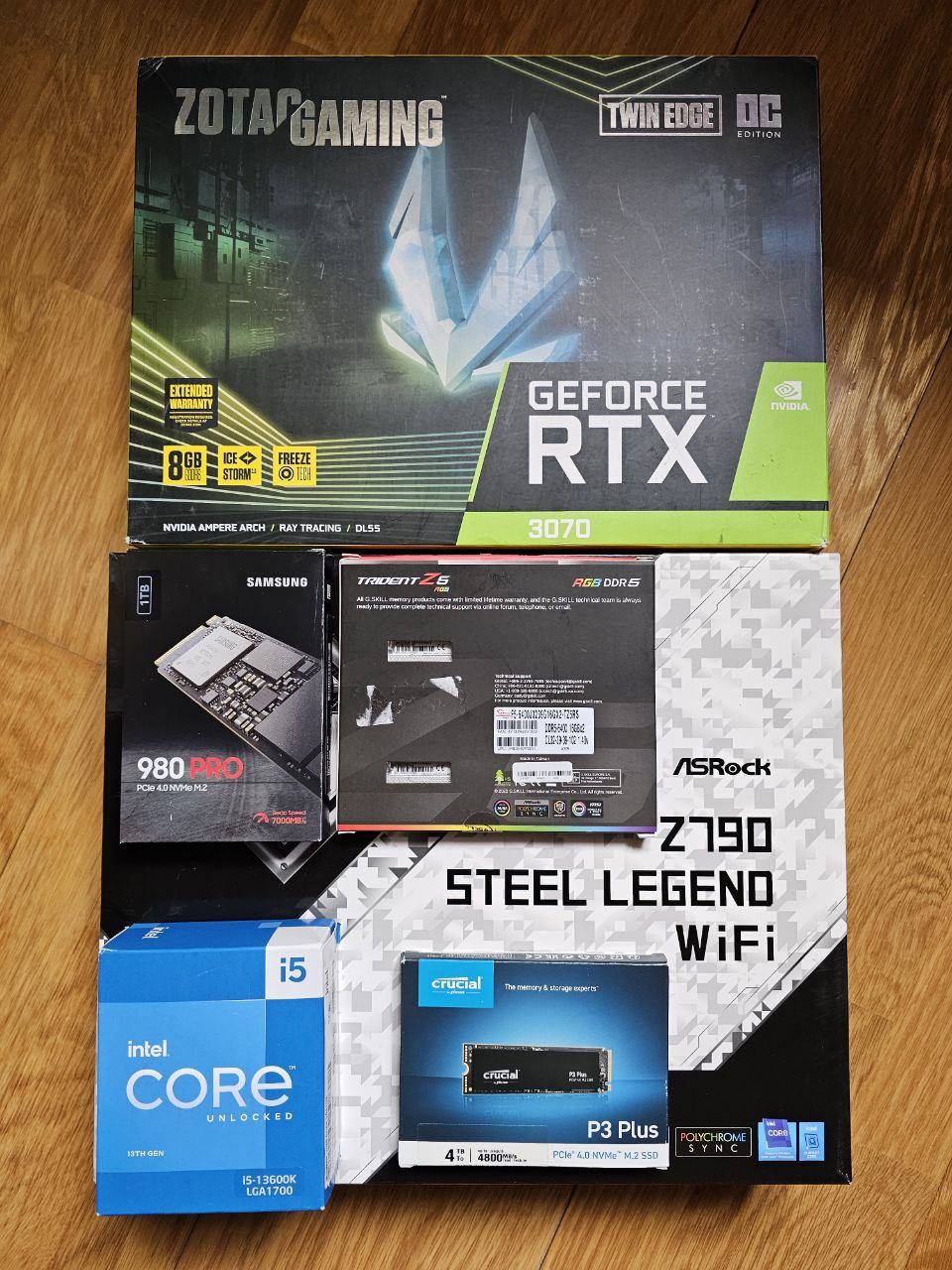

Es ist nun doch alles etwas anders geworden und so langsam komme ich meinem Upgrade des PC etwas näher. Nun fehlt mir noch eine AIO und ein Gehäuse.
