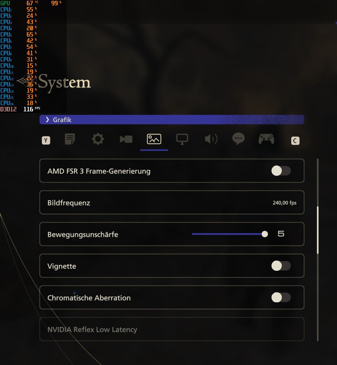

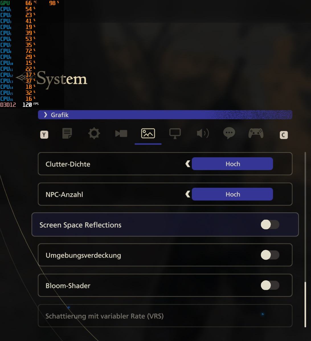

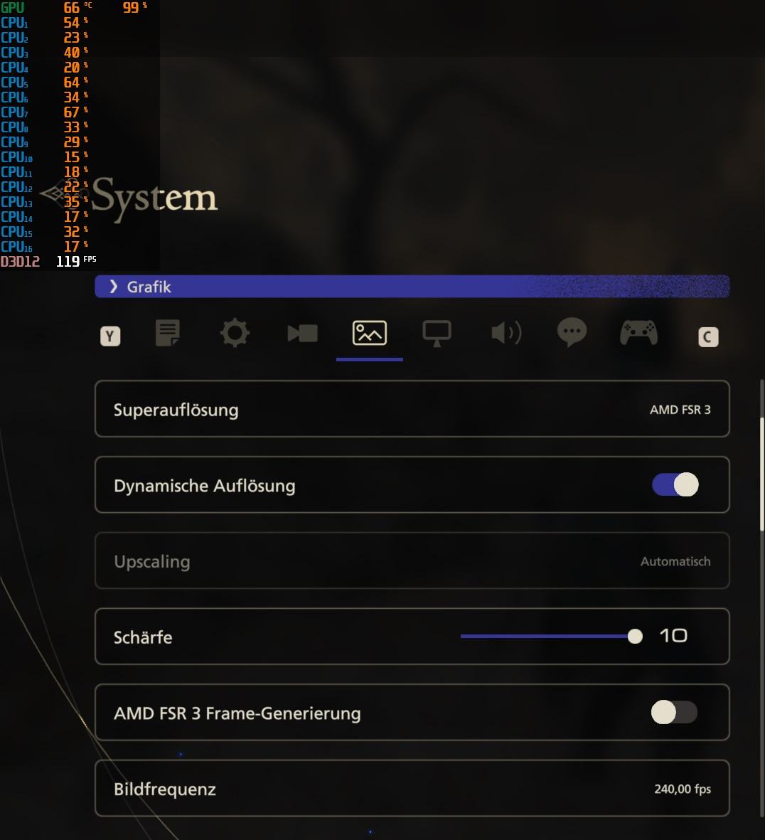

so und jetzt gehst du in die spiele in denen du gerne mehr fps hättest du gucks dir in deinen wunschsettings die gpu auslastung an und zwar dort wo die fps zu niedrig für dich sind
liegt die gpu auslastung dort bei 99% -> graka bringt mehr fps
liegt die gpu auslastung eher unter 95% -> cpu bringt mehr fps
bei 92% gpu load bringt eine neue cpu jetzt aber auch nur die fps, die die graka noch kann und das wird nicht die welt sein bei 8% rest auslastung. sollte klar sein

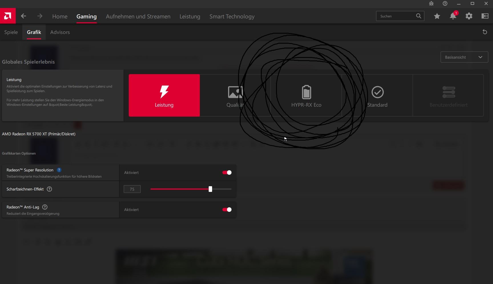

im treiber machst du nix. anti lag kannste anlassen.
vsync kannst du im treiber aktivieren oder im spiel. ich weiß nicht ob man bei amd für einzelene spiele das einstellen kann
bei nvidia geht das

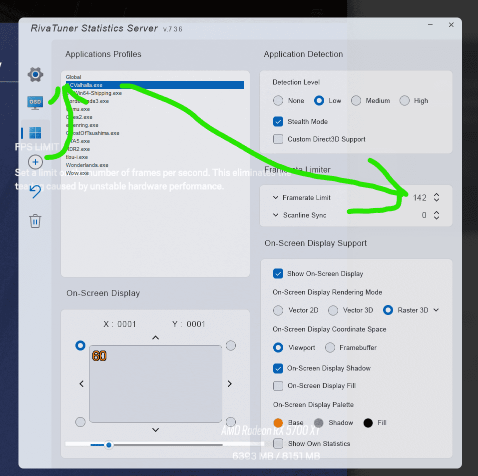

fps limitierst du idealerweise mit dem rivatuner.

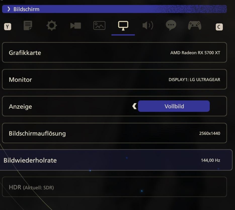

.exe rausfischen und beim fps limiter 142 eintragen sofern du diesen wert konstant halten kannst. das wäre die optimal einstellung für deinen monitor. Freesync hast du aktiv ?
kannst du den wert nicht halten, cappst du niedriger da aufgrund von Freesync (adapative sync) die hz sonst mitschwanken was gummibandgameplay bewirkt. im competetive eher nicht der knüller
du musst unterhalb deiner max range cappen. 144fps kann sein dass du drüberrtuschst (siehst du nicht aber passiert) und dann greift freesync nicht.
cap bei 142 fps
zwar schon älter aber immer noch korrekt.
bzgl fps limiter

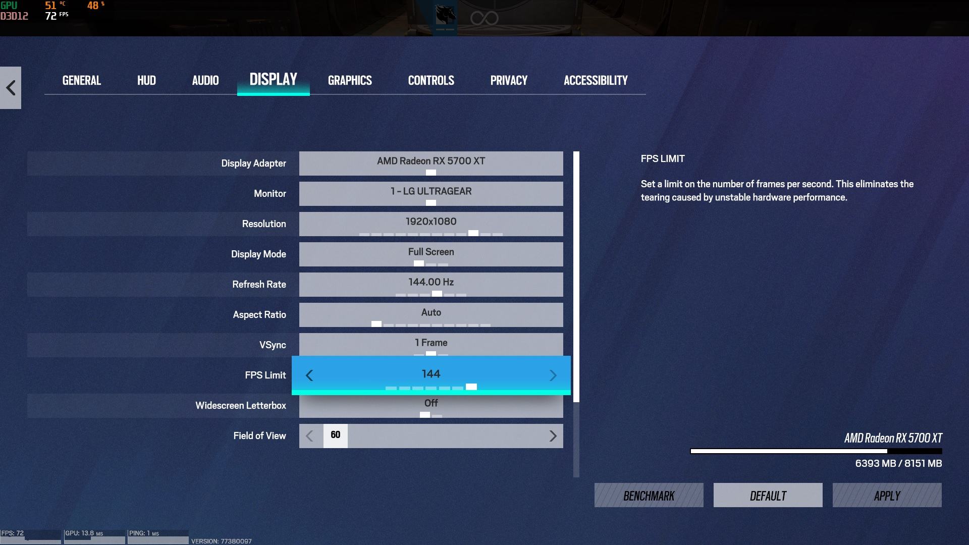

der ingame limiter ist in der regel besser
der riva tuner limiter ist ein bisschen "langsamer".
für 99% der leute aber latte. das bewegt sich in wenigen millisekunden.
ich nutze den rivatuner weil es on the fly geht, in 1er schritten und ohne neustart funktioniert, man hotkeys benutzen kann falls man das spiel mal pausieren will aber die graka im menü nicht 500fps schieben muss und auf fulllload läuft. ja es gibt spiele wo das passiert. cod ich rufe dich
du hast einen 1440p monitor. warum spielst du auf 1080p? oder war das noch während dem test?
