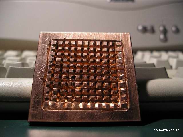

solche vertikalen und horizontale kanäle sind am besten oder, wenn ich keinen düsenkühler will. wie ich nen s oder u rein bekommen soll, wüsste ich nämlich nicht. hab keine fräse etc
http://www.casecon.de/Kuehler/duese-kk1.jpg <-- sowas
(bild kommt von nemesis, hoffe ich darf das dafür verwenden?!)
Wieso sollteste das nicht verwenden dürfen? Nemesis wird dich sicher nicht töten, weil du sein Werk bewunderst ;) Ich denke aber, dass dein verlinktes Bild eher die Grundplatte eines Düsenkühlers darstellt.
@maddes: ist doch kein problem :9 Wir freuen uns über jeden Beitrag. Du hast auch ein Wakü-System, kannst du Bilder zeigen?
als wäre eher ein s bzw u angebracht?
aber ich denke mal funktionieren sollte es aber schon ;)
wegen copyright dachte ich irgendwie ;)
Copyright.. Naja, frag einfach Nemesis. Wobei er das Bild ja schonmal gepostet hat, oder? Ein S oder U ist sinnvoller, richtig. Das kriegst du, wie auf den vorherigen Seiten besprochen, auch recht einfach hin. Aber achte drauf, dass der Bohrer langsam dreht, bei mir hat's den Bohrer zerrissen und das Kupfer war für den Kater.
