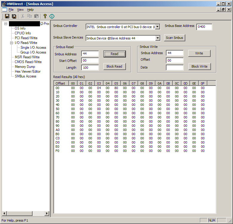

Ich habe mal versucht auf einem P5W64 die gleichen Werte wie P2k1 über den SMbus auszulesen und schaffe es nicht.
In HWDirect sollte es eigentlich möglich sein, aber irgendwie bekomme ich nur folgendes:
attachment.php
Scheinbar wird die Abfrage des Perc über den SMBus blockiert.
Kann jemand dieses Verhalten bestätigen?
@P2k1:
Die Daten sind keine gültigen SPD-Daten, das sind Identifikationsnummern und Betriebsdaten des Perc.
Zum Bespiel kann man die P/N deines Percs in Klartext lesen.
Also ist es sinnlos den RAM auf dem Perc zu tauschen, der Fehler liegt klar beim BIOS.
Da müssen die BIOS Entwickler bei den Mainboardherstellern nachbessern.
Was mich jetzt interessiert: welche SMbus Adresse hat der Perc bei den Mainboards, bei denen es nicht richtig funktioniert?
