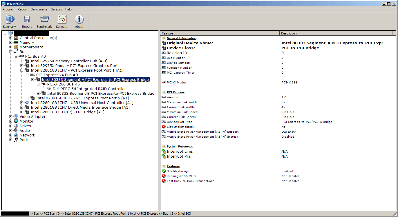

@Winni81:
Ich habe Hwinfo32 dazu benutzt die PCIe Geschwindigkeit des Perc herrauszufinden. Everest findet den Perc bei mir auch nicht, weil anscheinend eine PCIe zu PCI-X Brücke dazwischen ist.
Ich musste erst einen bisschen suchen, aber so sieht das Ergebniss bei mir aus:
attachment.php
Bei mir limitiert der PCIe Root Port auf 4x. (Obwohl es laut Asus eigtl. 8x sein sollte.)
Man sieht das 8x vom Perc unterstützt wird, aber nur 4x genutzt wird.
@Winni81:
Ich musste erst einen bisschen suchen, aber so sieht das Ergebniss bei mir aus: (Bild, siehe oben)
Hm, interessant!
Bei mir erkennt das Programm leider nichts. Genau wie bei Everest. Wie kann das sein? :stupid:
Edit: Hab den Perc jetzt mal wieder in den 2. (weißen) PCIe Slot gesteckt. Aber wieder das gleiche Problem! Unterschiedliche Firmwares des Perc bzw. Striker brachten leider auch keinen Erfolg. Aber es ging ja schon mal, das verstehe ich nicht! So, keine Lust mehr für heute :grrr:
@Winni81:
Hast du den ganzen Bus abgesucht?
Auf deinem Bild sieht man ganz unten die "Intel 80333 Segement-A PCI Express-to-PCI Express Bridge" eingeklappt.
Kann es sein, dass sich darunter der Perc befindet?

@Winni81:
Ja sag mal, bin ich blind?! Gut erkannt, danke!
Jetzt weiß ich es sicher, dass er nur mit 1x läuft. Was kann ich da machen? Kann man das Mainboard nicht irgendwie zwingen, dass es mit 8x läuft? :wall:

so weit so klar. ich sprach ja schon davon das die 8 lanes sicher keinen nachteil darstellen.
es geht ja auch um die aussage hwinfo32`s, dass die karte im pci-x66 mode läuft.
somit nicht mehr daten bereit stellt. da nutzt dann auch kein hyperturbomegabus, wenn die daten nur mit pcix66 geschwindigkeit
auf die bus bridge stößt. (pci66-->pciE)
ich vermute halt das die karten schon damals auf den im server bereich 64 bit pci bussen lief und nun einfach über pci-e gebridget wird.
somit wäre ein perc pci-e normal nicht schneller als ein perc pci-x66.
vorausgesetzt der controller läuft intern wirklich mit pci66mhz, so wie es hwinfo32 anzeigt.
der bus zur cpu ist natürlich mit pci-e freier. habe ich ja alles schon vorher geschrieben.
Hinzugefügter Post:
interessant finde ich aber folgendes.
auf den screenshots von winni, steht pci-x256 mode.
in meinem hw-info steht nur pci-x66 mode.....
traurig. was könnte da falsch laufen? muss mir gleich mal ein screenshotprg drauf machen.
dann könnt ihr ja mal gucken.
Hinzugefügter Post:
@DOMin8or: Ich glaube auch, dass der Perc 5/i für den pcix entwickelt wurde und dann über die Brücke für den pcie zugänglich gemacht wurde.
Da es scheint, dass du so für ziemlich alles irgendwie eine Lösung hast, fällt dir zu meinem Problem nichts ein? ;)
Edit: Bei dem Screenshot habe ich die Brücke ausgewählt und nicht den Perc. Wenn ich den Perc anklicke steht bei mir auch "pci-x 66". Die Brücke selber ist ja bei dir auch "pci-x 266"...(links). Ich wollte halt nur zeigen, dass bei mir der Perc nur mit x1 läuft und ich weiß beim besten Willen nicht warum...
Edit 2: Mir gefällt zwar deine Auflösung recht gut, aber ich glaube wir bekommen Probleme, wenn wir die Bilder nicht verkleinern. Du hast die Boardregeln um fast das 3fache überschritten (max.900pix sind erlaubt ;) ). Bist also mit x3 unterwegs :d
