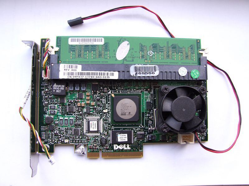

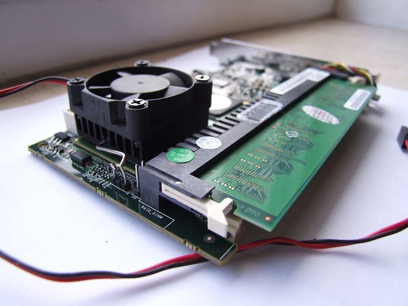

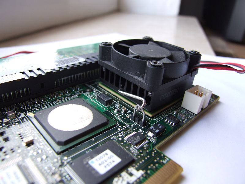

Hier die versprochenen Bilder von meinem Perc 5/i mit montiertem 30x30mm Lüfter und 1 GByte Kingston KVR400D2S8R3/1G :bigok:
Lautstärke vom Lüfter ist übrigens akzeptabel.

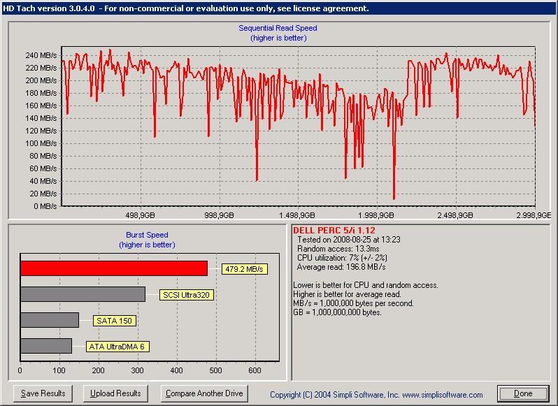

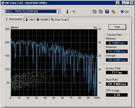

Hier die Benchmarks von mir mit vier WD1000FYPS im Raid5 am Perc!
Write Back ist aktiviert.
Was man davon nun glauben soll weiß ich zwar auch net ... aber für nen Storage System wie meins ist mir das auch relativ schnuppe :)

sieht fast so aus, als wenn das init noch läuft. siehe meine sreens. später sahen die ergebnisse deutlich besser aus.
Ne, das init ist komplett fertig und patrol read läuft auch gerade nicht.
Warum das so "merkwürdig" aussieht kann ich mir auch net erklären .. aber auf benchmarks geb ich bei einem RAID eh nicht so viel ;)
Sieht wirklich komisch aus.
Hast du evtl. noch was am Controller ausser Raid 5?
Ich weiss, du hast zwar keine F1 dran, aber müsstest du nicht 3x max. Speed einer WD1000FYPS haben - also ca. 300MB/s. max. und 250MB/s. avg?
Bei mir skaliert der Controller ziemlich liniear mit jeder weiteren HDD.
