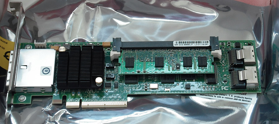

@Pajaa,

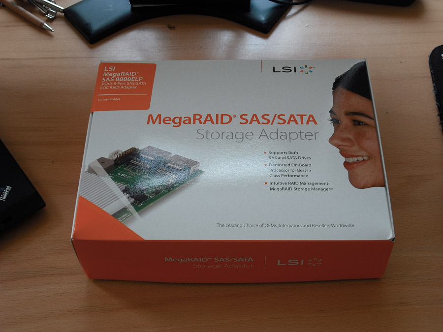

was hat den der ELP 8888 gekostet, war bestimmt nicht billig *g*
Hoffe mal das mein Server jedenfalls noch läuft, durch den Umzug war er recht lange aus, hatte die BBU vorher abgeklemt. Aber werde mir wohl nochmal irgendwann eine frische BBU besorgen, es sei den jemand hat noch hier eine über. Als ich den Controller erworben hatte, war sie zwar neu aber schon 1 Jahr alt und damit schonmal weniger Kapazität, und wenn ich sie jetzt wieder anklemme dürfte es wohl noch weniger sein.
Da ich ja die Performance nur mit BBU nutzen kann, habe es ja so eingestellt.
Wo drückt den der Schuh, hört sich ja nicht so berrauschend an.

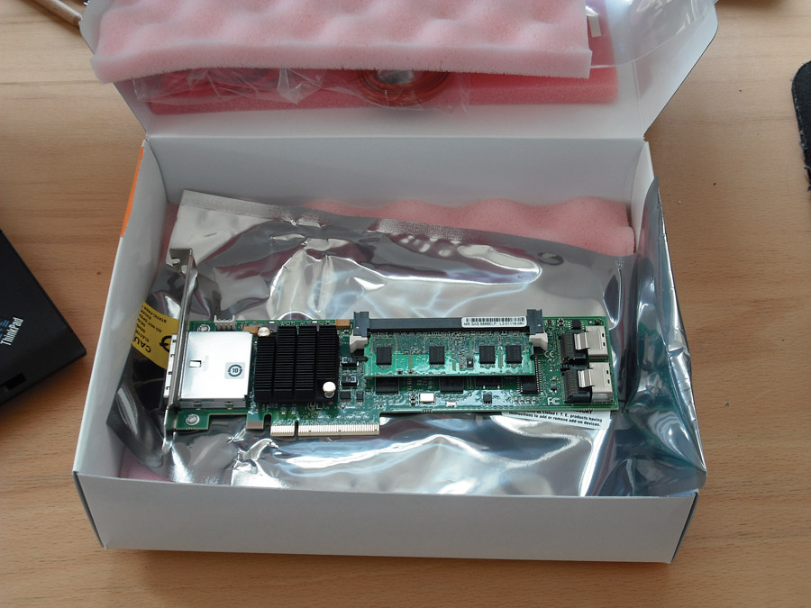

Ich hoffe jetzt nirgendwo mehr, schließlich ist das das Austauschteil. Der Alte hat keine HDDs erkannt, und da der ehem. Händler Pleite ist, wars ein ziemlicher Hickhack.
Wenn man bedenkt das man bei dem Dell Perc 6i den Ram nicht wechseln kann, bei dem allerdings schon. Wieviel SO-DDR-2 können den installiert werden, 1-4GB ? - und darf man fragen wieviel du hingelangt hast, als du ihm von Händler damals gekauft hast.
Das ist kein SO-Dimm, das ist Micro-Dimm, was ich bislang nur bis max. 512MB gefunden habe. Ich hab damals ein Schnäppchen gemacht, was im Nachhinein wohl dem Konkursverfahren geschuldet ist. Sonst hätte ich ihn nie gekauft.
Micro Dimm, hört sich nach nicht konformen Speicher an. Da es im Grunde bei Notebook-Ram, so sieht es jedenfalls aus lediglich noch Low Profile gibt.
Aber wenn der jetzt läuft okay, und hoffen das du mit dem keinen streß mehr hast.
http://de.wikipedia.org/wiki/Micro_Dual-Inline_Memory_Module schrieb:
Das Micro Dual-Inline Memory Module (Micro-DIMM) ist eine Bauform von Speichermodulen, die gegenüber dem SO-DIMM noch weiter verkleinert ist. [...]Derzeit sind Micro-DIMMs spezifiziert für Double-Data-Rate-2-Speicher mit Kapazitäten von 256 MByte, 512 MByte und 1 GByte. Vereinzelt sind 2 GByte Varianten zu sehr hohen Preisen erhältlich.
Mit einem neuen Konzept für die Steckverbindung - so genannte 'mezzanine connector' werden 214 Pins realisiert.
Aber find mal welche mit ECC reg. ;)
Stress mit einem neuen Controller? Ich hoffe nicht.
Man könnte ja mal stumpf den Hersteller Fragen, wie man so auf eine blöde Idee kommt, keinen Std Ram Sockel zu verbauen, ich meine 1GB Micro Ram kosten ja nichts, nur das der wohl auf dem Teil nicht laufen wird, obwohl der Hersteller weiß das man den vermutlich quasi nicht kaufen kann.
http://geizhals.at/deutschland/a205072.html (Theoretisch müßte der Controller damit laufen, aber ist ja nicht gewollt)*g*
Also sollte dir mal der Speicher kaputt gehen, kannst du vermutlich das Teil in den Müll werfen. Aber vermutlich steckt da ne Absicht dahinter, entweder man verlötet den Ram oder baut einen Ram Sockel, wöfür man kein Ram bekommt.
Obwohl der Ram für mich optisch so aussieht das er kein Reg oder ECC hat, für ECC fehlt ein weiterer Chip und für Reg die Pufferchips die andere Ram-Riegel verwenden, und davon mal ausgehe das es kein Reg/ECC Speicher ist, es sei den die befinden sich an der Unterseite.
