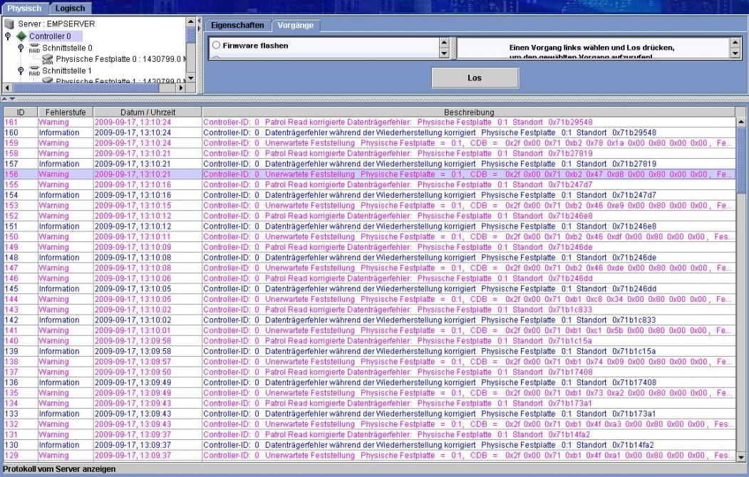

was bedeutet bei der BBU der Wert bei "Expected margin of error" im Controller-Bios?
Hallo zusammen.
Bekomme bei meinem PERC folgende Meldung:
Warning_____Unerwartete Festellung Physische Festplatte = 0:1 .......
Information__Datenträgerfehler während der Wiederherstellung korrigiert Physische Festplatte 0:1 Standort ....
Warning_____Patrol Read korrigierte Datenträgerfehler: Physische Festplatte 0:1 Standort ......
Patrol Read abgeschlossen
Hab diese Warnung (eigentlich mehrere gleiche) vor ein paar tagen um ca. 6 Uhr bekommen.
Das selbe noch eine Woche vorhher!
Muss ich mir um die Platte sorgen machen????
Noch drei sachen:
*Unter Controller 0 wird bei Zwangmodus aber 128MB angezeigt. Was heißt das?
*Wie kann ich einstellen, das ich z.B. ein e-mail bekomme, wenn was nicht passt? finde die einstellungen nicht dafür.
*bekomme ich auch eine Meldung, wenn etwas nicht passt und ich den DELL SAS RAID Manager nicht gestartet habe?
*wo/wie kann ich SMART werte auslesen? Temperaturen,...? Falls da möglich ist. (Laut Handbuch beherscht er ja SMART)
mfg und danke
patrol read hat wohl probleme beim auslesen einzelner daten bekommen. das kann muss aber nedd auf ne schlechte disk hindeuten. als problemdisk war immer die gleiche angegeben? wenn ja würd ich die vieleicht mal am onboard mit dem herstellertool testen (oder was ich wahrscheinlich machen würde: RMA beim hersteller und neue einbauen). meiner erfahrung nach gibt das in zukunft noch mehr probleme was im falle eines rebuilds schlecht sein sollte. siehe 10^14 problematik.
Finde "Hilfsprogramme -> Konfigurieren -> Monitor Configurator" nicht.
ist immer die Disk 0:1 --> praktisch die zweite platte.
und: sind immer mehrere "Standorte" hintereinander.
Naja hab die 4 Platten gleichzeitig reingegebn (ach ja: Raid 5) vor ca. 2 Monaten.
Hab in Summe 2000 Log-einträge!!! :-/
Mit welchem "Modus" soll ich das RAID mal durchlaufen lassen? "Übereinstimmungsüberprüfung" oder Patrol Read manuel starten?
10^14 problematik hab ich schon gelesen. Aber: erkennt der Controller beim wiederherstellen nicht auch den Fehler, und korrigiert ihn? --> kann das auch ein problem sein, wenn ich mal von 4 auf 6 platten aufstocke?

patrol read ist nicht nicht durch aber.... (siehe anhang) 53 Stück "Fehler" und alle an 0:1. (heißt praktisch die zweite platte, richtig?)
Wie kann ich jetzt testen, ob das ein garantiefall ist, bzw. was soll ich samsung(oder den händler) sagen?
mfg
empi
edit: Nach vergleich mit Patrol Read vor einer Woche --> fast die selben "Standorte"
