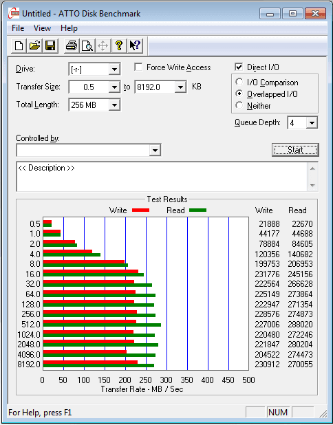

Hab nun mein Raid auch fertig aufgebaut, initialisiert und mit 4k formatiert...
für die Datenbank: Dell PERC 6/R läuft ohne PIN-Mod und ohne Probleme auf meinem ASUS P5W-DH Deluxe!
Der Bench hängt an.
im Schnitt 220 MB/s schreiben und 270 MB/s lesen.
HDDs: 3x Seagate Barracude LP 5900.12 2TB (Alle haben volle Garantie.. hab bei Compuland bestellt)
Einzelheiten für Neulinge:
- für aktuelle Treiber von DELL sollte auf der Homepage nachgeschaut werden. klick...
- Ich hab die neuste Firmware aufgespielt, whs VAIL hat den Dell von alleine erkannt.
- DELL Storage Manager installiert: Benutzer und Passwort ist das vom Administrator
- Als Lösung für das Kabelproblem gibts über AMAZON für 23,- das Delock Kabel (SFF-8470 auf 4xSATA) recht günstig.
- Für die Kühlung hab ich den 40x40 Noiseblocker genommen... man braucht aber lange schrauben, um den auf den Kühlrippen zu befestigen. Der Lüfter ist super leise! Der PERC läuft damit auf ca. 50°.
Virtuelles Laufwerk ist wie folgt mit deutschem Dell Storage Manager konfiguriert:
- Raid-Stufe: 5
- Stripe-Größe: 128KB
- Festplatten-Cache-Richtlinie: Aktiviert
- Aktuelle Schreibrichtlinie: Schreib-Cache
- Durchschreiben bei Fehlerhafter/fehlender Batterie: Nein
- Zugriffsrichtlinie: Lesen-Schreiben
- Leserichtlinie: Adaptives Vorauslesen
- Standardschreibrichtlinie: Rückschreiben
- E/A-Richtlinie: Direkt-E/A
Soweit so gut... hoffe ich kann dem ein oder anderen Neuling damit helfen.
Danke an alle anderen, die hier so viele Infos präsentieren.
