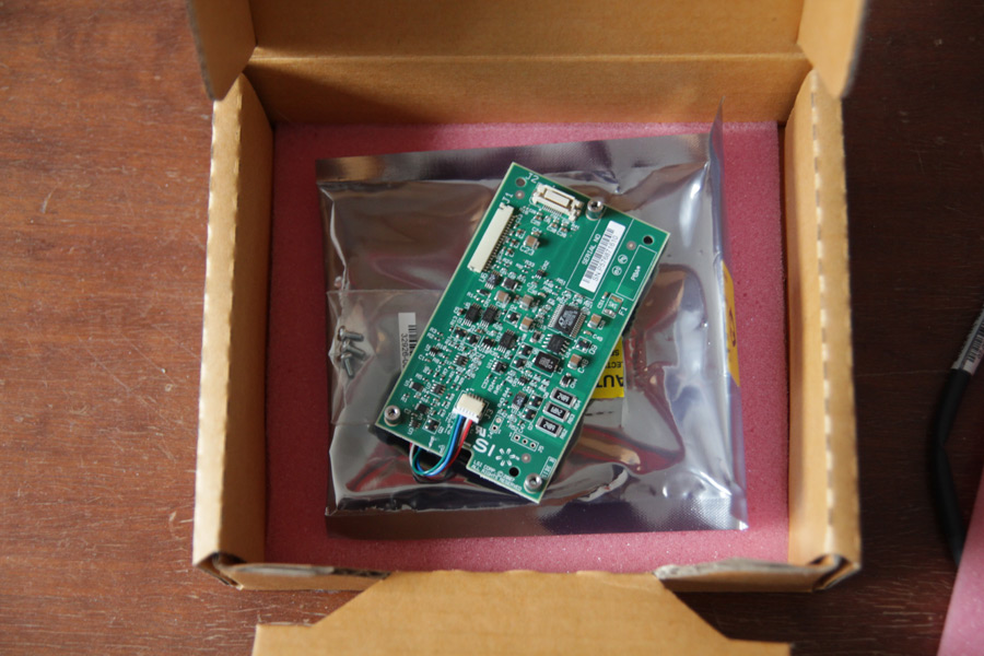

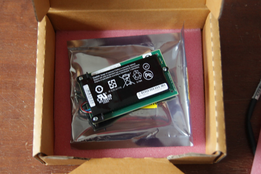

Ich bekam heute Post:
Scharzer Kunststoff auf grüner Platine?
Mit Steckern auf der Rückseite...
