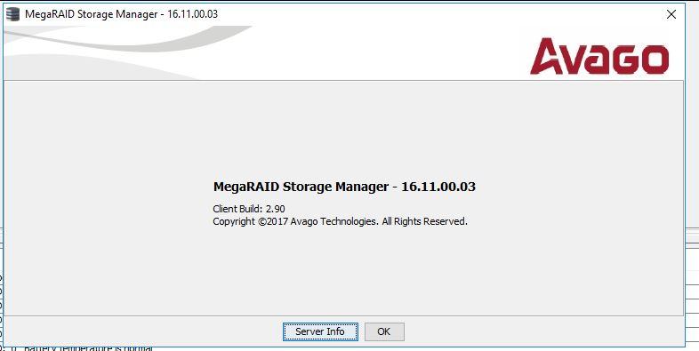

möp.JPG Entweder hast du eine zu alte Version oder nicht richtig installiert. Meine Version ist die MegaRaid Storage Manager 16.11.00.3 version.JPG

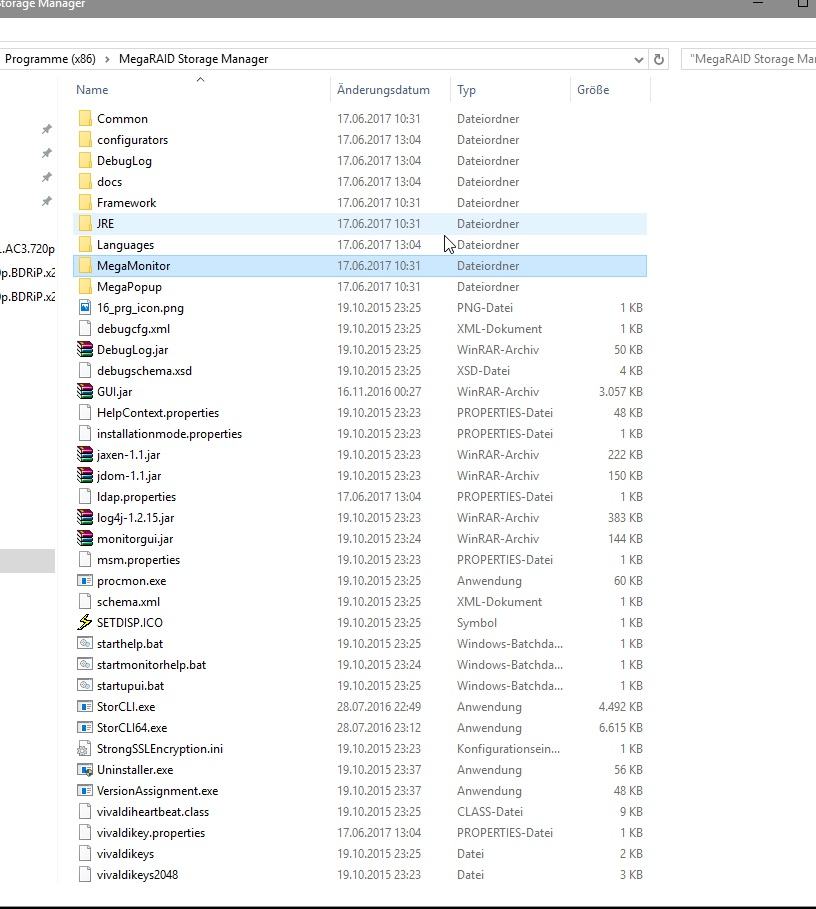

Hier ein Screenshot von dem Ordner:
Wo finde ich da das dementsprechende Programm?
Ich habe die aktuelle Version installiert. Genau die vom Link.

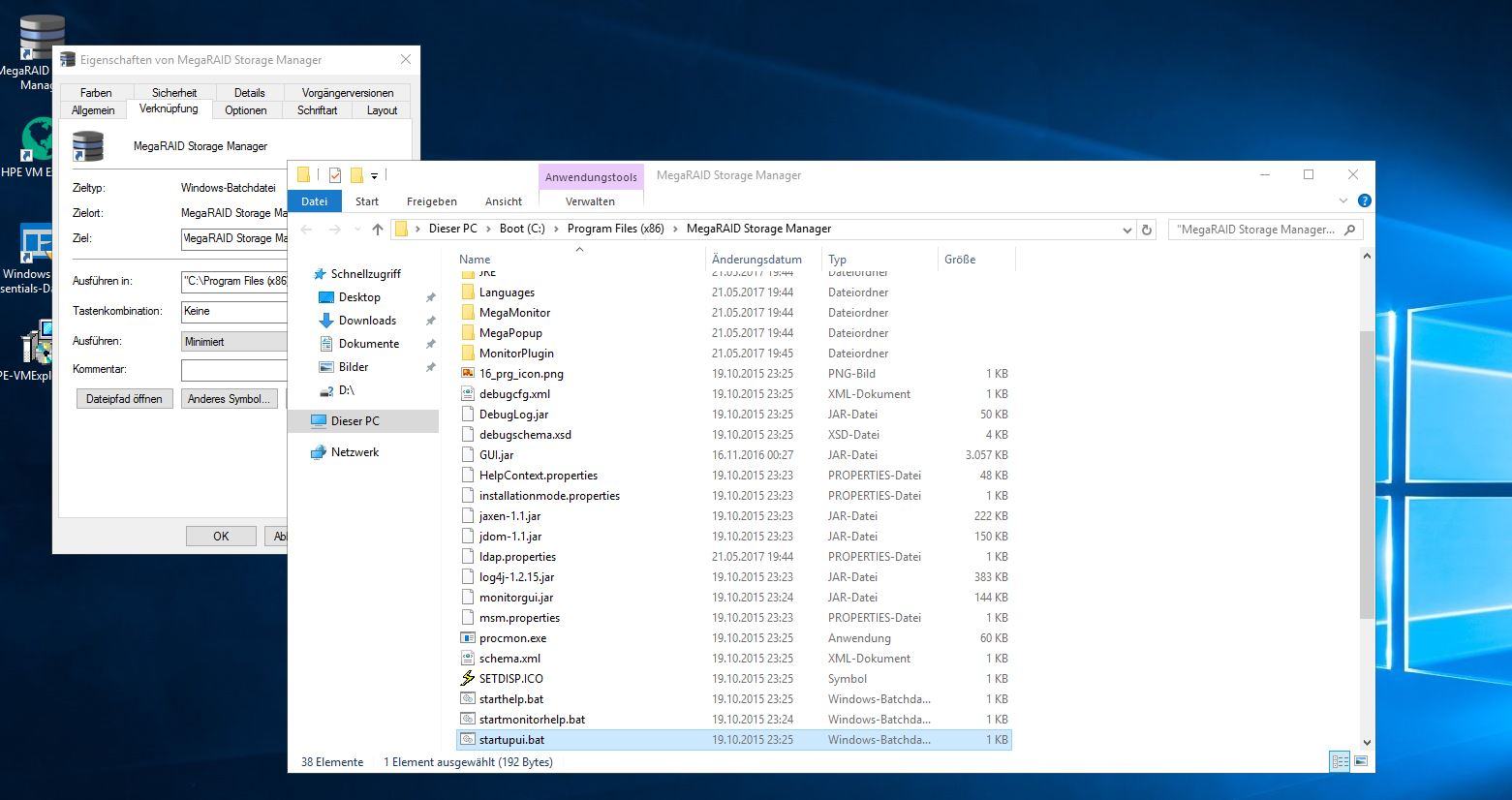

starte doch mal die startupui.bat
Es ist eine Javaapplikation, die kann auch ohne EXE, bzw die EXE ist die java.exe ;)

Keine Ahnung was bei dir das Problem ist, bei mir läuft es auf einem Server 2016 Essentials mit der oben genannten Version. Auf meinem Filer mit Windows 10 lief es genauso. Es wurde auch eine Desktop Verknüpfung angelegt die auf die startupui.bat verweist. Ob ich auf dem Server Java installiert habe bezweifel ich zwar, schließe es aber nicht aus. Momentan kann ich gerade nicht nachschauen. Hier habe ich dir meine Version jetzt einmal hochgeladen File-Upload.net - 16.11.00.03_MSM_Windows.zip
Wenn es dann auch nicht geht liegt es an deiner Windows Installation.
Gruß
PS: Installiert als Lokale Version.
