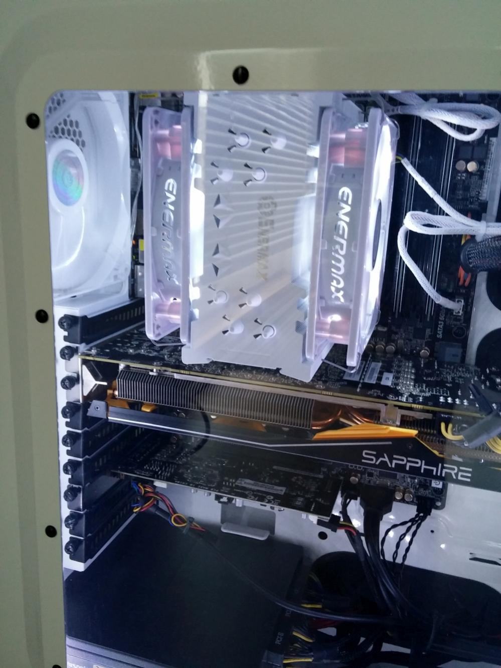

Ja dann hier mein altes Spielzeug
Trotz der Lackierung Kühlt der EKL immer noch verdammt gut :)
Oh, endlich mal hier einer der scheinbar Erfahrung mit lackierten Kühlern hat! O:
Kannst du was darüber sagen? Was für eine Art Lack hast du verwendet?
Hätte was ähnliches vor xD
Ich habe auch schon Radiatoren Lackiert. Ich nehme dazu meistens Farbe aus Obi oder Center-Shop (Prisma Color Acryl), kann man leicht mit
Lackieren. Bekommt man auch bei ebay für ca. 3-4€ @ 400ml. Oben und auf den Seiten ist noch Klarlack außer auf den Kühlfinnen.
> Ebay das sind die Farben & Marke die ich verwende
Mein Arbeiten dabei: Reinigen, Schleifen (Fein), 2x Lack auftragen (Auf den Finnen ehr Dünn) und nach 2 Stunden Klarlack.
Der EKL oben hat leider Lackfehler da er einmal abgeschmiert ist (Shit Happens).
Anmerkung: Bei einem Gehäuse muss man natürich sehr Acht geben. Ist der Lack zu Dünn oder auch zu Dick reicht schon ein stoß mit dem Schraubendrehr
und man hat nen Kitchen drinne.

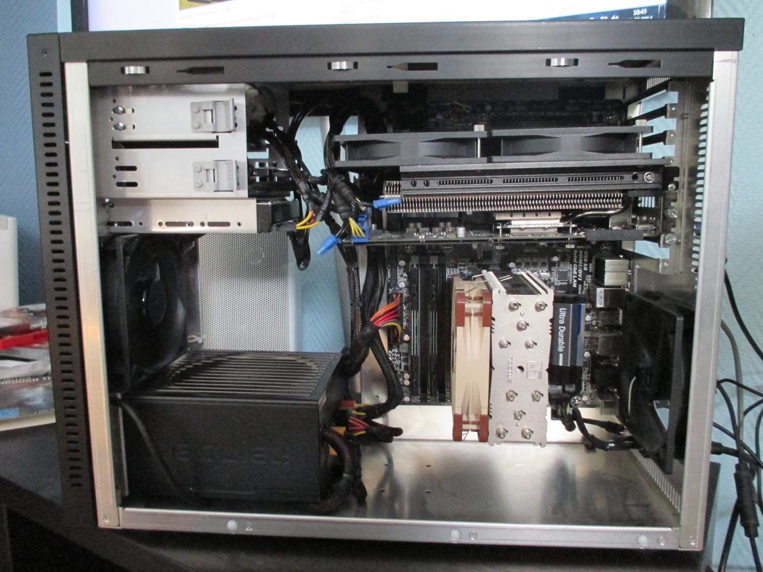

hab meinen bald drei jahre alten macho mal rausgeworfen
ah THX, dachte schon es sei ne neue Droge:d
Dieses Grün ist der Hammer.
