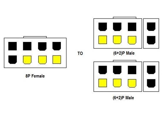

Und dieses Kabel kann nun zuverlässig 300 Watt führen?
Ja. Das Kabel hat damit erst einmal so nicht direkt was zu tun sondern wie viel Strom über die Rail auch bereitgestellt werden kann. Wenn das ein Single Rail Netzteil ist, dann sollte das kein Problem sein, korrigiere mich jemand wenn ich hier Stuss erzähle.
Mag sein, dass die Kabel und Stecker etwas wärmer werden, aber das ist an sich erst einmal kein Problem.
Ja gut - wenn die GPU so wie deine 1080 keine 375 Watt braucht, sondern ihr die 75 Watt des PCI-E Steckplatzes auf dem Board + die 150 Watt eines 8-Pin Kabels (225 Watt Gesamt) reichen verstehe ich das. Aber wenn 226 bis 375 Watt benötigt werden würden, meine ich haut das doch nicht hin.
Ich glaube meine 1080 verbraucht unter Last nur 180-200 Watt. Irgendwie sowas.

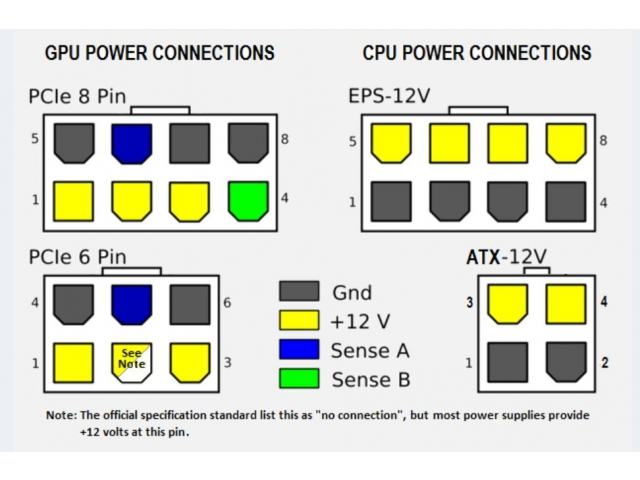

Aber du hast einen Denkfehler: über so ein Y-Kabel mit 2x8Pin (eigentlich sind es 2x6Pin, die 2 Pin sind eigentlich unsinn und dahinter sind glaube nur so ne Art Kontrollpins) können bis 300Watt gejagt werden. Man muss eigentlich nur drauf achten, dass man auch auf der Netzteilseite einen ordentlichen Anschluss hat.
