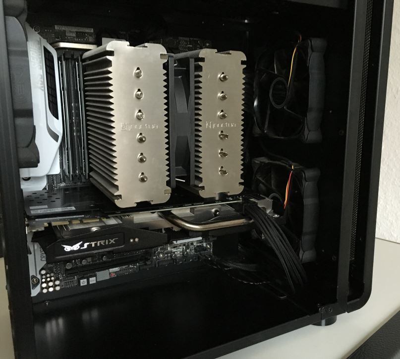

Die oben abgebildete 2-Lüfter-Bestückung des U14S würde ich übrigens nicht empfehlen.
